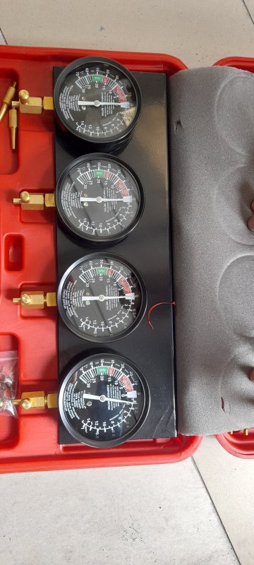

Kao Opublikowano 29 Października 2023 Autor Udostępnij Opublikowano 29 Października 2023 Pfff ja tu kombinuje z ustawieniem a te wakumy to lipa chińska, zauważyłem że ten każde wyjście na tym samym mano ma różne wartości pfff tyle czasu zmarnowane przez chińskie gówno. Ustawiłem na "latarkę" na stole puki co, w dolnych partii obrotów brakuje mocy, muszę muskać gaz, czy da się na oko to jakaś próbować ustawić? Mam ostatni wyjazd 11tego listopada i koniec sezonu, potem moto do rozbiórki na gruby przegląd i modyfikacje. Cytuj Odnośnik do komentarza Udostępnij na innych stronach Więcej opcji udostępniania...

Kao Opublikowano 6 Listopada 2023 Autor Udostępnij Opublikowano 6 Listopada 2023 Ja to mam pecha jak zawsze, kupiłem zestaw Wakumow i jeden jakiś lewy yhhh.... tak czy tak jakiś sobie poradziłem, ustawiłem pierwszą parę potem sobie zamienilem manometry zeby nie kozystac z tego lewego, no i pierwsze trzy równo się trzymają około 5 a czwarty na którym cisnienie w cyl. Jest mniejsze trzyma się na ok 10 i nie mogę ich zrównać, zrobilem co mogłem zrobię jutro jazdę próbną i jeszcze sprawdzę z podłączona odmą i bez. Z odmy mocno dymi tak w ogóle, pewnie dlatego został zamontowany ten catchoil. Janusz nikt nie rodzi się z umiejętnościami, każdy od czegoś zaczynał, ja nikomu nic nigdy nie daje, uczę się na swoim, jeżeli popsuje to sobie ale przynajmniej się nauczę. Cytuj Odnośnik do komentarza Udostępnij na innych stronach Więcej opcji udostępniania...

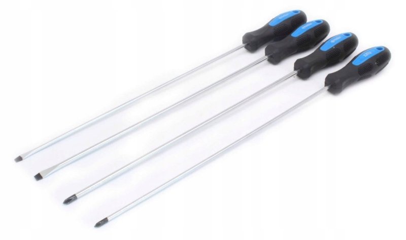

szymoon87 Opublikowano 10 Grudnia 2023 Udostępnij Opublikowano 10 Grudnia 2023 (edytowane) Wakuometry są sprawne, trzeba pokrywki zdjąć i wyregulować tymi małymi śrubkami na zero każdy. Tutaj instrukcja obsługi się kłania. Mam te niebieskie i też miałem wskazówki w dwóch rozjechane od nowości każdy w inną stronę. Są sprawne i działają bajka. No jedynie wężyki się trochę rozrywały więc zakupiłem grubsze polskie które wytrzymują wysoką temp. 6zł/metr Gaźniki nic trudnego serwisówka + kilka filmów na YouTube aby wiedzieć, która śrubka co robi, po co są te dysze pływaki membrana itp... Jak mało się rozbiera cokolwiek to przy rozkręcaniu istotny jest porządek czyli warto odkładać wszystko w kolejności i cykac foty co każdy etap. Ja z samej serwisówka nie potrafiłbym rozkręcić i skręcić bo gówniano pokazane i nie na etapy tylko jeden obrazek gdzie wszystkie śrubki oringi, czesci razem taka gęstwina;). robota tania i prosta a narzędzia masz na długo, wyszło mi ~215zł (wrzesień 2023) Wakuometry 137zł długie śrubokręty 25zł (~45cm) Długi łamany śrubokręt do składu mieszanki 36 zł Środek do czyszczenia gaźników 17zł Polecam ps. przy regulacji składu mieszanki warto mazakiem oznaczyć śrubki i na pokrywie gaźnika bazową pozycję zero - ułatwia regulację;) Edytowane 10 Grudnia 2023 przez szymoon87 Dopiska Cytuj Odnośnik do komentarza Udostępnij na innych stronach Więcej opcji udostępniania...
Kao Opublikowano 20 Stycznia 2024 Autor Udostępnij Opublikowano 20 Stycznia 2024 W dniu 10.12.2023 o 10:22, szymoon87 napisał: Wakuometry są sprawne, trzeba pokrywki zdjąć i wyregulować tymi małymi śrubkami na zero każdy. Instrukcji nie dostałem ani do jednego ani d drugiego zestawu, ten niebieski jak nie wyrzuciłem już to spróbuję jeszcze podregulować na próbę. Cytuj Odnośnik do komentarza Udostępnij na innych stronach Więcej opcji udostępniania...
