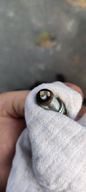

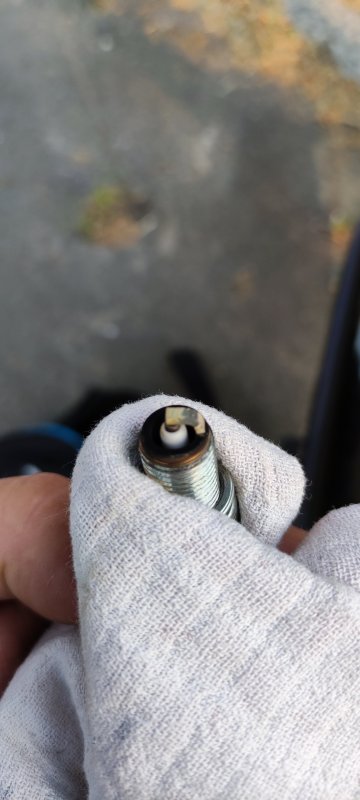

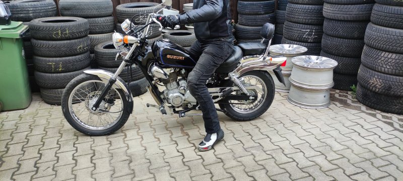

piotrekrex Opublikowano 13 Czerwca 2023 Udostępnij Opublikowano 13 Czerwca 2023 Witam wszystkich. Kupilem motocykl kreidler mustang 125 chopper z 1999r. To jest to samo co rex chopper i ten sam silnik co w kymco zing. Oryginalnie byl tam gaznik PD29 poniewaz byl juz w kiepskim stanie kupilem nowy , ktory odpowiadal wymiarami czyli pz27. Filtr powietrza jest pudelko nie stozek. Wymienilem w nim dysze na taka jaka jest w ksiazce czyli 105. Brak jakiego kolwiek lewego powietrza. Walcze z jego regulacja i pomimo podniesienia iglicy najwyzej czyli zabek najnizszy to swieca jest biala. Moze ktos poradzi co dalej. Wymieniac dysze na wieksza? Zaslepic troche dolot powietrza? Srubka od regulacji mieszanki tez wykrecona bardzo mocno. Na posotju jak przekrece manetke na full to sie przdusza i nie wchodzi na obroty tylko przygasa. Jak jedzie jest ok ale czuc ze nie ma pelnej mocy i przy odkreceniu pelnej manetki tez czuc ze nie ciagnie. Wstawiam zdjecie swiecy. Oraz motoru Cytuj Odnośnik do komentarza Udostępnij na innych stronach Więcej opcji udostępniania...

HD1940 Opublikowano 14 Czerwca 2023 Udostępnij Opublikowano 14 Czerwca 2023 Zawsze zaczyna się od rzeczy najprostszych. Na początek iglica do góry. Potem wymiana dysz. Zwykle robi się to stopniowo. W zależnosci od dostepności montuje się kolejne dysze wieksze o 5 jednostek, sprawdza efekt, koryguje ew. piłożenie iglicy. Jak te zabiegi nie dają spodziewanego efektu to kolejna dysza o 5 wieksza i tak do skutku. Zwróć uwagę też na filtr powietrza. Jeśli jest jakiś niestandardowy, zwłaszcza tzw. stozek bez oporu (tuning made by China) to mieszanka będzie dużo uboższa ze wzgledu na znacznie większą ilość powietrza. Zatykanie dolotu może pomóc określić przyczynę ale nie może być stosowane jako remedium na objawy. Cytuj Odnośnik do komentarza Udostępnij na innych stronach Więcej opcji udostępniania...
