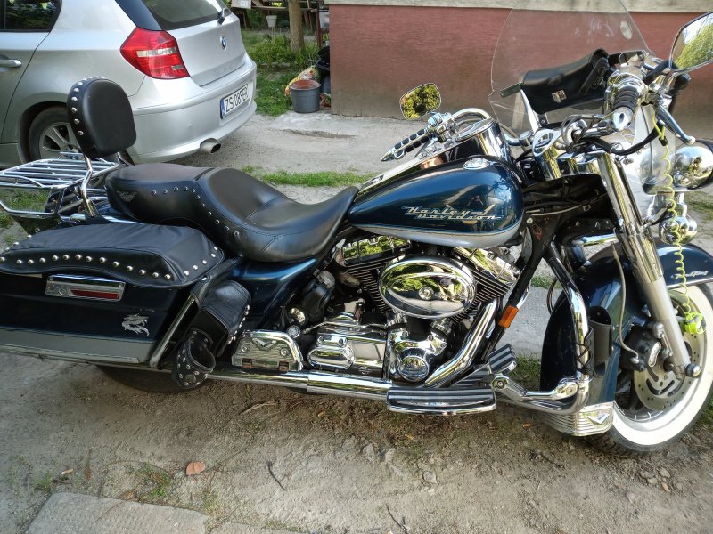

honda1200 Opublikowano 24 Maja 2023 Udostępnij Opublikowano 24 Maja 2023 Cześć! Czy można wlać olej silnikowy Motul 20w50 do sprzęgła? Jaki jest miarodajny poziom oleju na "bagnecie" czy na ful, czy na min. Czy wymieniając olej stawiać na stopce boczej, czy w pionie? Ja ujeżdżam road kinga z 2002 od niedawna. Kiedyś miałem Showla, sprzęgło było suche( idetyczne jak od WLK-i, gaźnik który można było ustawiać za pomocą wkrętaka. W kingu to inna epoka. Trzy korki wlewu, trzy spusty, wtrysk itp. Uczę się harleya od początku i szukam porad i wskazówek od użytkowników takiego motocykla. pozdrawiam - Darek Cytuj Odnośnik do komentarza Udostępnij na innych stronach Więcej opcji udostępniania...

FIS Opublikowano 30 Maja 2023 Udostępnij Opublikowano 30 Maja 2023 (edytowane) 1. Śruba spustowa silnika jest pod skrzynia biegów, z przodu misy olejowej, skierowana łbem do przodu motocykla i bedaca w pozycji poziomej. 2. Podobna śruba ale w pozycji pionowej jest z boku misy olejowej, troche głębiej usytuowana - ona jest od spustu oleju ze skrzyni biegów. W TC te obie śruby jest bodajze na klucz 16 i ma otwór na inbus... chyba 1/4 cala o ile dobrze pamietam. W EVO sa na klucz 3/4 cala bez otworu na inbus. 3. Śruba na T40 w pozycji poziomej jest w kapie sprzegła, pod sprzegłem i ona spuszcza olej ze sprzęgła... Czyli sławne 3 dziury w HD do okiełznania... Edytowane 30 Maja 2023 przez FIS Cytuj "Radość z jazdy zaczyna się tam, gdzie kończy się ekonomia.'' Autoryzowany dealer S&S Cycle https://harley-parts.pl/ Odnośnik do komentarza Udostępnij na innych stronach Więcej opcji udostępniania...
honda1200 Opublikowano 31 Maja 2023 Autor Udostępnij Opublikowano 31 Maja 2023 W dniu 30.05.2023 o 20:17, FIS napisał: 1. Śruba spustowa silnika jest pod skrzynia biegów, z przodu misy olejowej, skierowana łbem do przodu motocykla i bedaca w pozycji poziomej. 2. Podobna śruba ale w pozycji pionowej jest z boku misy olejowej, troche głębiej usytuowana - ona jest od spustu oleju ze skrzyni biegów. W TC te obie śruby jest bodajze na klucz 16 i ma otwór na inbus... chyba 1/4 cala o ile dobrze pamietam. W EVO sa na klucz 3/4 cala bez otworu na inbus. 3. Śruba na T40 w pozycji poziomej jest w kapie sprzegła, pod sprzegłem i ona spuszcza olej ze sprzęgła... Czyli sławne 3 dziury w HD do okiełznania... Rozwiń Cześc! Bardzo Ci dziękuję. Cenne porady! Ta najniźsza śruba (gwiazdka)w kapie sprzęgła ma chyba przękręcony gwint i cieknie delikatnie olejem (parę kropelek) przez krótką chwile i na bardzo rozgrzanym silniku. W weekend spróbuję wymienić olej. Tylko jeszcze filtra mi brakuje. Mój filtr ma: dł. ok. 83 cm - szer. ok. 76 cm. (niedokładne pomiary) Nie mogę takiego znależć. A tak poza tematem...czy można wymienić wtrysk na gażnik??? Pozdrawiam - Darek Cytuj Odnośnik do komentarza Udostępnij na innych stronach Więcej opcji udostępniania...
