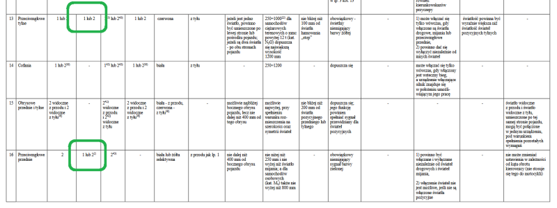

konrad1f Opublikowano 11 Grudnia 2022 Udostępnij Opublikowano 11 Grudnia 2022 (edytowane) ?? @jonaszko - w lepiance mieszkasz? raz, że ustawa PoRD zmienia się ostatnio co chwilę a dwa - aktualna jest dostępna za free w necie na oficjalnych stronach. poza tym wcześniej tego typu info znajdziesz w rozporządzeniu w sprawie warunków technicznych pojazdów oraz zakresu ich niezbędnego wyposażenia @Artz - nie ma czegoś takiego jak światła przecimgielne. tabela - screen z załącznika nr 6. z rozporządzenia czwarta kolumna tabeli dotyczy motocykli (ilość świateł dla motocykli zaznaczona na zielono ;)) Edytowane 11 Grudnia 2022 przez konrad1f Cytuj Zestaw naprawczy zacisku hamulcowego Brembo BMW R850 R1100 K1200 K100 K1 K1100 https://allegro.pl/oferta/zestaw-naprawczy-zacisku-brembo-przod-bmw-r-1100-850-k-1200-gs-r-rs-s-rt-lt-14830948090 Odnośnik do komentarza Udostępnij na innych stronach Więcej opcji udostępniania...

konrad1f Opublikowano 11 Grudnia 2022 Udostępnij Opublikowano 11 Grudnia 2022 (edytowane) Godzinę temu, Artz napisał: .. @konrad1f No ok przeciwmgłowe 🙂 Czyli mogę użyć każdej lampy (nawet naftowej), byłe by miała właściwy kolor, oraz mieściła się w wymaganych obrysach ? To wygląda zbyt przyjaźnie dla obywatela... Dziękuję za odpowiedź, a nie odesłanie do encyklopedii, przewodników , instrukcji itp. światła przeciwmgłowe przednie są wyposażeniem nieobowiązkowym. nie znam przepisów w polskim prawie zabraniających montażu (jeżeli pojazd fabrycznie nie jest w nie wyposażony) a znam jedynie zapisy rozporządzenia wyżej przeze mnie podane, które dopuszczają stosowanie takowych. jeżeli ktoś zna przepisy zabraniające montażu świateł przeciwmgłowych to chętnie poczytam 😉 oczywiście światła powinny spełniać wymagania a o dopuszczeniu świadczą oznaczenia na kloszach określające rodzaj oświetlenia oraz kraj dopuszczenia. warto jeszcze dostosować się do warunków (pozycja) montażu na pojeździe 😉 Edytowane 11 Grudnia 2022 przez konrad1f 1 Cytuj Zestaw naprawczy zacisku hamulcowego Brembo BMW R850 R1100 K1200 K100 K1 K1100 https://allegro.pl/oferta/zestaw-naprawczy-zacisku-brembo-przod-bmw-r-1100-850-k-1200-gs-r-rs-s-rt-lt-14830948090 Odnośnik do komentarza Udostępnij na innych stronach Więcej opcji udostępniania...
