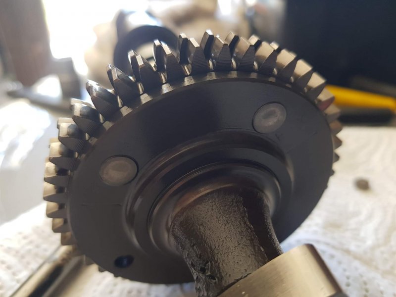

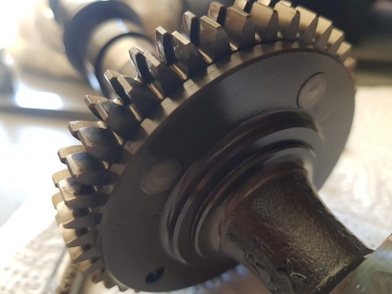

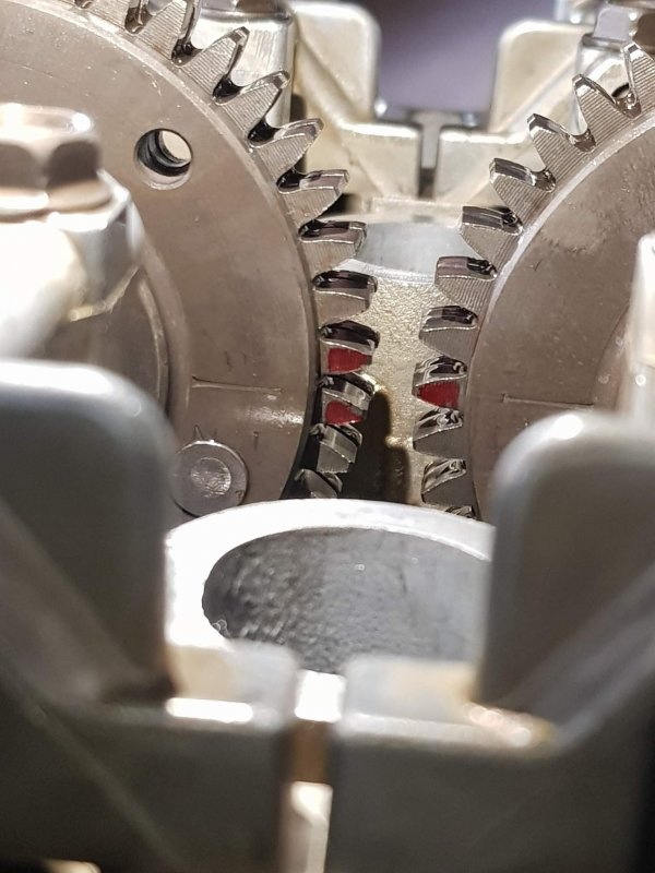

Sygnet112 Opublikowano 7 Sierpnia 2022 Udostępnij Opublikowano 7 Sierpnia 2022 (edytowane) Witam . Jestem właśnie w trakcie regulacji luzów zaworowych . Po wyjęciu walka wydechowego zęby mi się rozjechały . Widać na zdjęciach że były równo przez zdemontowaniem a po już się rozeszły . Jak to złożyć ? Edytowane 7 Sierpnia 2022 przez Sygnet112 Cytuj Odnośnik do komentarza Udostępnij na innych stronach Więcej opcji udostępniania...
Adam M. Opublikowano 9 Sierpnia 2022 Udostępnij Opublikowano 9 Sierpnia 2022 Co wchodzi na te kola zebate, lancuch? Cytuj Odnośnik do komentarza Udostępnij na innych stronach Więcej opcji udostępniania...
Qadrat Opublikowano 9 Sierpnia 2022 Udostępnij Opublikowano 9 Sierpnia 2022 17 godzin temu, Adam M. napisał: Co wchodzi na te kola zebate, lancuch? Nic, CB1 ma rozrząd na kołach zębatych. Cytuj Odnośnik do komentarza Udostępnij na innych stronach Więcej opcji udostępniania...
Adam M. Opublikowano 10 Sierpnia 2022 Udostępnij Opublikowano 10 Sierpnia 2022 No to trzeba je po prostu ustawi w stosunku do kola nieruchomego, czesc ruchoma ma tylko likwidowac luz miedzyzebny i halas tu powstajacy. Cytuj Odnośnik do komentarza Udostępnij na innych stronach Więcej opcji udostępniania...
