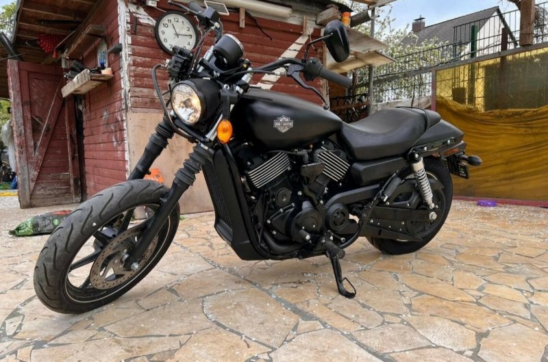

750 Street Opublikowano 16 Maja 2022 Udostępnij Opublikowano 16 Maja 2022 Witam wszystkich jako nowicjusz na forum z drugiej strony doświadczony motocyklista chciałbym wszystkich bardzo serdecznie przywitać i pozdrowić LWG! Dołączyłem do forum ponieważ chciałbym zasięgnąć porady. Czy jest możliwość zastąpienia lub zaadoptowania zawieszenia przedniego z jakiegoś innego Harleya do XG 750. Chodzi mi tutaj o lagi i golenie Jeśli tak to z jakiego? W nowszych wersjach występuje już upsidedown ze zmodyfikowanym hamulcem czyli podwójną tarczą. Ja mam tylko jedną tarcze niestety ale może istnieje możliwość zastąpienia starego typu zawieszenia nowszym typem bez większych problemów? Pozdrawiam Cytuj Odnośnik do komentarza Udostępnij na innych stronach Więcej opcji udostępniania...

750 Street Opublikowano 17 Maja 2022 Autor Udostępnij Opublikowano 17 Maja 2022 (edytowane) Dzięki za odpowiedzi. Niestety żona zaliczyła konkretną glebę na zakręcie z barierkami i lagi nie dość że się zgięły to jeszcze golenie zniszczyłaa reszta można powiedzieć nic tylko rysy a uszkodzone całe przednie zawieszenie i felga... Edytowane 17 Maja 2022 przez 750 Street Cytuj Odnośnik do komentarza Udostępnij na innych stronach Więcej opcji udostępniania...
konrad1f Opublikowano 17 Maja 2022 Udostępnij Opublikowano 17 Maja 2022 a to zmienia postac rzeczy 😉 jakoś trzeba to zrobić. półki raczej też proste nie będą. obadaj najpierw co z kołem i tarczą. bo jeśli też są uszkodzone to raczej łatwiej (taniej) pójść w cały japoński przód Cytuj Zestaw naprawczy zacisku hamulcowego Brembo BMW R850 R1100 K1200 K100 K1 K1100 https://allegro.pl/oferta/zestaw-naprawczy-zacisku-brembo-przod-bmw-r-1100-850-k-1200-gs-r-rs-s-rt-lt-14830948090 Odnośnik do komentarza Udostępnij na innych stronach Więcej opcji udostępniania...
750 Street Opublikowano 17 Maja 2022 Autor Udostępnij Opublikowano 17 Maja 2022 Wszystko jest proste tak jak na zdjęciu... Ale zawieszenie nie od tego właściwie nie wiem od czego i się nie dowiem... Ale ten japoński przód mnie zaciekawił? Co dokładnie masz na myśli? Ten Harley był robiony w Indiach jak wszystkie 750 streety... Więc liczę na to że może coś podpasuje. Cytuj Odnośnik do komentarza Udostępnij na innych stronach Więcej opcji udostępniania...
FIS Opublikowano 17 Maja 2022 Udostępnij Opublikowano 17 Maja 2022 (edytowane) Na zdjęciu nie widać co jest proste. Skąd Twa wiedza, że wszystko jest proste? Pomierzyłeś? Jak nie mierzyłeś zgodnie ze sztuką to wróć do postu konrada1f i zrób tak jak napisał... inaczej później wciąż Ci mogą wychodzić jakieś "kwiatki". Edytowane 17 Maja 2022 przez FIS Cytuj "Radość z jazdy zaczyna się tam, gdzie kończy się ekonomia.'' Autoryzowany dealer S&S Cycle https://harley-parts.pl/ Odnośnik do komentarza Udostępnij na innych stronach Więcej opcji udostępniania...
