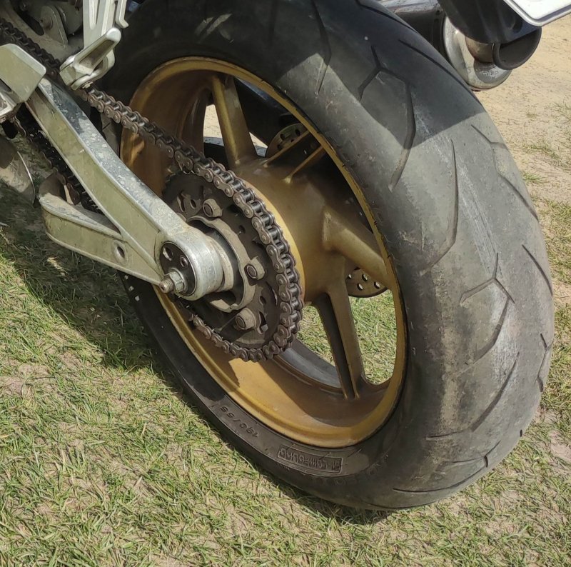

Kondi112 Opublikowano 2 Maja 2022 Udostępnij Opublikowano 2 Maja 2022 (edytowane) Witam moze ktoś mi wytłumaczyć jak wygląda napięcie łańcuch w moim moto honda f2, bo w większości moto są napinacze które sie kreci i naciąga Edytowane 2 Maja 2022 przez Kondi112 Cytuj Odnośnik do komentarza Udostępnij na innych stronach Więcej opcji udostępniania...
rogger Opublikowano 2 Maja 2022 Udostępnij Opublikowano 2 Maja 2022 U Ciebie się obraca cały mimośród. Cytuj Odnośnik do komentarza Udostępnij na innych stronach Więcej opcji udostępniania...
Kondi112 Opublikowano 2 Maja 2022 Autor Udostępnij Opublikowano 2 Maja 2022 Możesz mi wytłumaczyć jak to sie robi? Cytuj Odnośnik do komentarza Udostępnij na innych stronach Więcej opcji udostępniania...

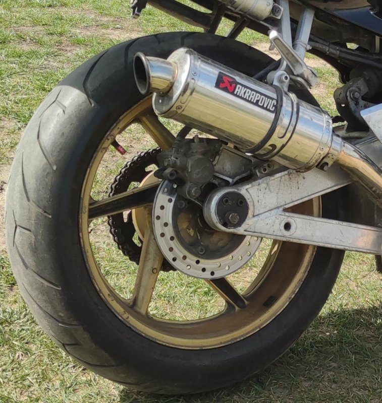

nazirro Opublikowano 2 Maja 2022 Udostępnij Opublikowano 2 Maja 2022 A możesz wrzucić zdjęcie drugiej strony wahacza? Cytuj Odnośnik do komentarza Udostępnij na innych stronach Więcej opcji udostępniania...
Kondi112 Opublikowano 2 Maja 2022 Autor Udostępnij Opublikowano 2 Maja 2022 Aktualnie tylko takie mialem Cytuj Odnośnik do komentarza Udostępnij na innych stronach Więcej opcji udostępniania...
Stefan Kowalski Opublikowano 2 Maja 2022 Udostępnij Opublikowano 2 Maja 2022 Ale co stanowi problem? Poluzowanie śrub i przekręcenie mimośrodu? Cytuj Odnośnik do komentarza Udostępnij na innych stronach Więcej opcji udostępniania...
Kondi112 Opublikowano 2 Maja 2022 Autor Udostępnij Opublikowano 2 Maja 2022 Taki ze musi byc równo i sa jeszcze dwie male śrubki na ampula do czego one? Cytuj Odnośnik do komentarza Udostępnij na innych stronach Więcej opcji udostępniania...
Stefan Kowalski Opublikowano 3 Maja 2022 Udostępnij Opublikowano 3 Maja 2022 Aby równo ustawić należy zmierzyć np suwmiarka odległość obręczy od wahacza z obu stron. Tak samo jak np w rowerze. Nie wiem co jest pod śrubami ampulowymi ,ale ja po odkręceniu włożyłbym tam zagięte szczypce, albo klucz do flexa i przestawiał mimośród. Cytuj Odnośnik do komentarza Udostępnij na innych stronach Więcej opcji udostępniania...
jonaszko Opublikowano 3 Maja 2022 Udostępnij Opublikowano 3 Maja 2022 Ampulem, napinasz lub luzujesz łańcuch. Drugim, blokujesz. Dociagasz główna nakretka. Nie trzeba żadnej suwmiarki. Mimośród z obu stron przestawia się tak samo. Wysłane z mojego EVA-L09 przy użyciu Tapatalka Cytuj Odnośnik do komentarza Udostępnij na innych stronach Więcej opcji udostępniania...
