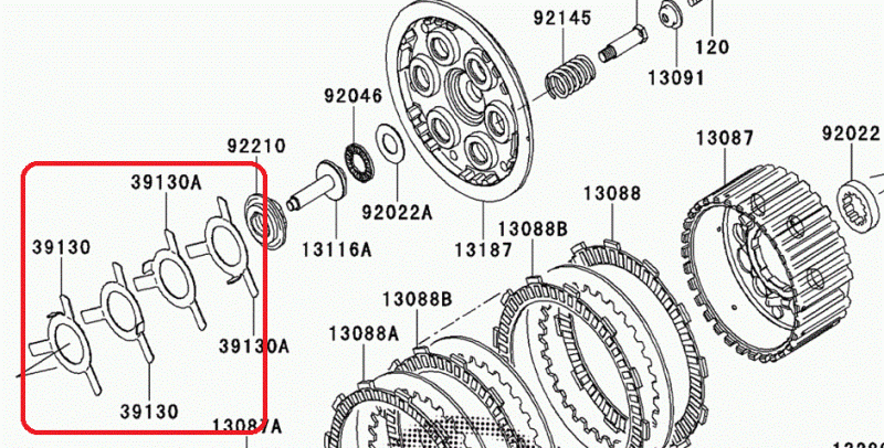

Taurus 61 Opublikowano 24 Listopada 2021 Udostępnij Opublikowano 24 Listopada 2021 Lata nie oznaczaja ilosc przejechanych kilometrow.Do przykladu dam siebie.Mam go 11ty sezon i obecnie ponad 74tys.na blacie. natomiast forumowy kolega (nie z tego forum) ten sam rok zameldowania motka co ja w zeszlym sezonie mial ca 290tys😉. Co do tematu: jak powyzej wspomniano sprawdz wielofpust na kardana i wielofpust kola.Gumowa "poduszka" w tylnym kole tez moze doszla do wieku rentalnego , kosz sprzegla sprawdz , i jak bedziesz mial sprzeglo odkryte sprawdz sprezyny "blaszkowe" na walku sprzegla czy ktoras sprezyna nie jest peknieta ,zlamana itp. jesli mnie pamiec nie myli sa 4 sztuki.W moim przypadku motór szarpal przy dwoch zlamanych sprezynach. Cytuj Odnośnik do komentarza Udostępnij na innych stronach Więcej opcji udostępniania...
Piotr s328 Opublikowano 24 Listopada 2021 Autor Udostępnij Opublikowano 24 Listopada 2021 10 godzin temu, Taurus 61 napisał: Lata nie oznaczaja ilosc przejechanych kilometrow.Do przykladu dam siebie.Mam go 11ty sezon i obecnie ponad 74tys.na blacie. natomiast forumowy kolega (nie z tego forum) ten sam rok zameldowania motka co ja w zeszlym sezonie mial ca 290tys😉. Co do tematu: jak powyzej wspomniano sprawdz wielofpust na kardana i wielofpust kola.Gumowa "poduszka" w tylnym kole tez moze doszla do wieku rentalnego , kosz sprzegla sprawdz , i jak bedziesz mial sprzeglo odkryte sprawdz sprezyny "blaszkowe" na walku sprzegla czy ktoras sprezyna nie jest peknieta ,zlamana itp. jesli mnie pamiec nie myli sa 4 sztuki.W moim przypadku motór szarpal przy dwoch zlamanych sprezynach. Dzięki za info. Każdy możliwa podpowiedź będzie pomocna w szybszej weryfikacji. Z góry dziękuję wszystkim. Cytuj Odnośnik do komentarza Udostępnij na innych stronach Więcej opcji udostępniania...
