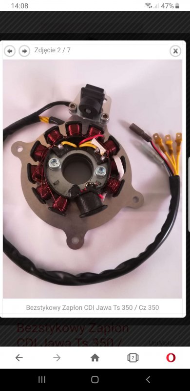

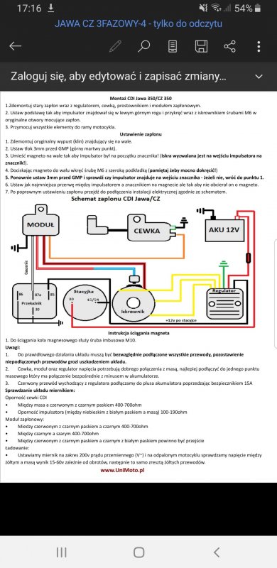

Monkey1988 Opublikowano 20 Października 2021 Udostępnij Opublikowano 20 Października 2021 Witam mam na imię Grzegorz.Mam problem z zapłonem cdi Jawa 350ts.Zaplon podłączony według schematu,iskra jest ale moto nie odpala nawet na samostarcie.W którym momencie powinien nachodzić znacznik na magnecie względem impulsatora.Próbowałem różne wyprzedzenia zapłonu od 2.7 do 3.5mm od gmp i dalej nic.Cylindry,tłoki,gaźnik zamontowane i ustawiona zgodnie z serwisówką. Cytuj Odnośnik do komentarza Udostępnij na innych stronach Więcej opcji udostępniania...

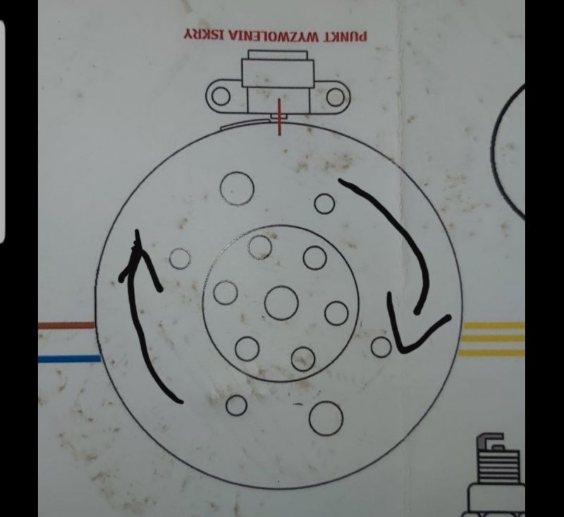

Monkey1988 Opublikowano 20 Października 2021 Autor Udostępnij Opublikowano 20 Października 2021 Nie no chyba się nie zrozumieliśmy.Wiem co to Gmp i że od górnego punktu tłoka cofając w lewo ustawia się zapłon na np 3mm.Czujnikiem zegarowym wkręcanym w świecę.Tak zrobiłem.Bo inaczej tego nie widzę.Może źle się wysłowiłem wcześniej.Wygląda mi to tak że mimo ustawienia według instrukcji zapłonu jest on jak by w złym miejscu.Czujnik zczytujący sygnał z koła magnesowego jest w jednej pozycji a magnesy na magnecie mają zachodzić na ten czujnik.Tyle wiem ale i tak nie chce odpalić. Cytuj Odnośnik do komentarza Udostępnij na innych stronach Więcej opcji udostępniania...

_Monter_ Opublikowano 27 Października 2021 Udostępnij Opublikowano 27 Października 2021 Widzę, ze koło magnesowe jest bez klina i w zasadzie blokujesz je śrubą...nie jest tak, ze za słabo je dokręciłeś i po pierwszym kopie obraca się na wale? Cytuj lewa noga: http://forum.motocyk...__1#entry782383 prawa noga: http://forum.motocyk...__fromsearch__1...i tak wszyscy umrzemy... Odnośnik do komentarza Udostępnij na innych stronach Więcej opcji udostępniania...
_Jerry_ Opublikowano 27 Października 2021 Udostępnij Opublikowano 27 Października 2021 teoretycznie tak , praktycznie to nie wiem czy nie będzie działać na wasted spark jak kaszlak , gdzie wali iskrę w suwie wydechu i w sumie nic się nie dzieje [emoji1]Nie do końca. Mam Jawe z elektronikiem i faktycznie iskra jest na dwóch garach jednocześnie ale są dwa czujniki i na obrót wału są dwa zaplony a w przypadku MZ wystarczy jeden. No chyba że jest na kole magnesowym drugi element inicjujacy zapłon (elementy powinny być rozstawione co 180stopni) a ja go po prostu nie widzę. Widzę, ze koło magnesowe jest bez klina i w zasadzie blokujesz je śrubą...nie jest tak, ze za słabo je dokręciłeś i po pierwszym kopie obraca się na wale?Jak się przyjrzysz to jest na walku wycięcie(wewnatrz), które moim zdaniem wchodzi w wypustke na alternatorze więc tu bym nie szukał problemów. Cytuj Odnośnik do komentarza Udostępnij na innych stronach Więcej opcji udostępniania...
_Monter_ Opublikowano 27 Października 2021 Udostępnij Opublikowano 27 Października 2021 39 minut temu, _Jerry_ napisał: Jak się przyjrzysz to jest na walku wycięcie(wewnatrz), które moim zdaniem wchodzi w wypustke na alternatorze więc tu bym nie szukał problemów. Przyjrzałem się wcześniej i wyszedłem z takiego założenia jak Ty teraz...Przeczytaj instrukcję, którą zamieścił na górze i zrozumiesz czemu napisałem to co napisałem.. Cytuj lewa noga: http://forum.motocyk...__1#entry782383 prawa noga: http://forum.motocyk...__fromsearch__1...i tak wszyscy umrzemy... Odnośnik do komentarza Udostępnij na innych stronach Więcej opcji udostępniania...
_Jerry_ Opublikowano 27 Października 2021 Udostępnij Opublikowano 27 Października 2021 Przyjrzałem się wcześniej i wyszedłem z takiego założenia jak Ty teraz...Przeczytaj instrukcję, którą zamieścił na górze i zrozumiesz czemu napisałem to co napisałem.. Zgadza się. Masz rację. Usuwanie ori klina jest dla mnie taka abstrakcja, że nie brałem tego pod uwagę. Cytuj Odnośnik do komentarza Udostępnij na innych stronach Więcej opcji udostępniania...
_Monter_ Opublikowano 27 Października 2021 Udostępnij Opublikowano 27 Października 2021 6 godzin temu, _Jerry_ napisał: Zgadza się. Masz rację. Usuwanie ori klina jest dla mnie taka abstrakcja, że nie brałem tego pod uwagę. Czyli zakładałeś nowe kolo na klin? Czy zakładałeś bez klina? Wysłane z iPhone za pomocą Tapatalk Cytuj lewa noga: http://forum.motocyk...__1#entry782383 prawa noga: http://forum.motocyk...__fromsearch__1...i tak wszyscy umrzemy... Odnośnik do komentarza Udostępnij na innych stronach Więcej opcji udostępniania...
