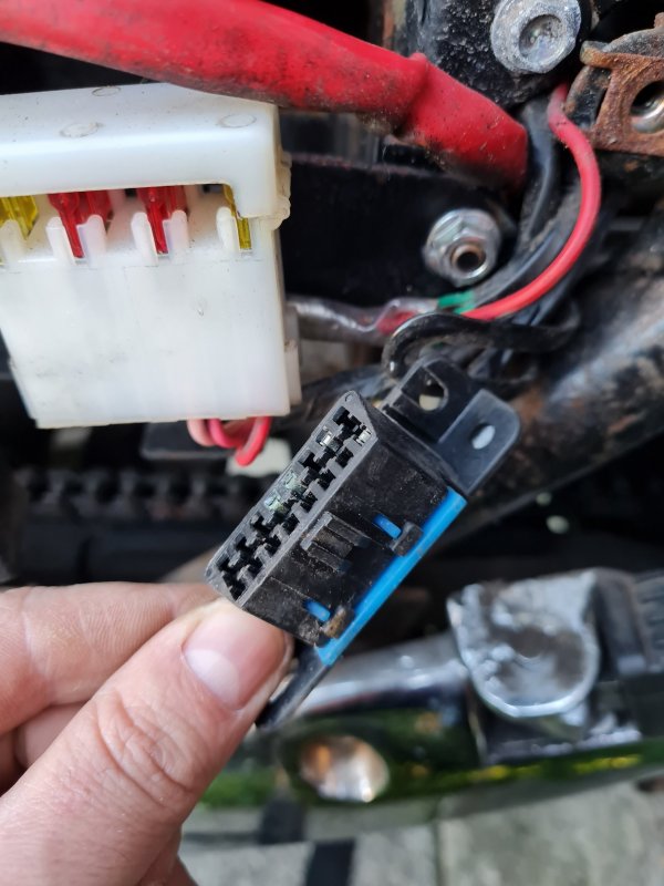

Szczena86 Opublikowano 16 Października 2021 Udostępnij Opublikowano 16 Października 2021 Witam Na początek chcę tylko powiedzieć że dopiero zaczynam przygodę z jednośladami 😀 ale do rzeczy. Dzisiaj padł mi akumulator w keeway superlight 125cc, próbując dostać się do akumulatora natknąłem się na taką wtyczkę/złącze jak na zdjęciu. Znajduje się koło bezpieczników. Czy może ktoś wie do czego to ma być? Przepraszam bardzo ale nie mogę dodać żadnego zdjęcia nie wiem czemu:( wyskakuje błąd. Złącze wygląda podobnie do diagnostyki w samochodach tyle że trochę mniejsze. Będę dej próbował dodać zdjęcie. Cytuj Odnośnik do komentarza Udostępnij na innych stronach Więcej opcji udostępniania...

Szczena86 Opublikowano 17 Października 2021 Autor Udostępnij Opublikowano 17 Października 2021 Witam Na początek chcę tylko powiedzieć że dopiero zaczynam przygodę z jednośladami 😀 ale do rzeczy. Dzisiaj padł mi akumulator w keeway superlight 125cc, próbując dostać się do akumulatora natknąłem się na taką wtyczkę/złącze jak na zdjęciu. Znajduje się koło bezpieczników. Czy może ktoś wie do czego to ma być? Cytuj Odnośnik do komentarza Udostępnij na innych stronach Więcej opcji udostępniania...
Qadrat Opublikowano 17 Października 2021 Udostępnij Opublikowano 17 Października 2021 To wygląda jak złącze OBD czyli prościej mówiąc, gniazdo diagnostyczne do wpięcia się komputerem. A tak z ciekawości: jaki jest rocznik tego motocykla? Bo korozja tam ładny sajgon poczyniła a to chyba dość świeże modele te Superlight? Cytuj Odnośnik do komentarza Udostępnij na innych stronach Więcej opcji udostępniania...
_Monter_ Opublikowano 17 Października 2021 Udostępnij Opublikowano 17 Października 2021 To jest OBD2 gniazdo z wyprowadzeniem masy sygnałowej, pjazdu, +12V i lini komunikacji L. Wyczyść śniedź aczkolwiek te dwa piny po środku to od lewej masa pojazdu a następny to masa sygnałowa. W prawym dolnym rogu +12 a pozostały to szyna komunikacji. Cytuj lewa noga: http://forum.motocyk...__1#entry782383 prawa noga: http://forum.motocyk...__fromsearch__1...i tak wszyscy umrzemy... Odnośnik do komentarza Udostępnij na innych stronach Więcej opcji udostępniania...
Szczena86 Opublikowano 17 Października 2021 Autor Udostępnij Opublikowano 17 Października 2021 (edytowane) Dziękuję wszystkim za odpowiedzi i pomoc w wyjaśnieniu tego złącza, rozumiem że na chwilę obecną do niczego mi się nie przyda, jest to bardziej dla profesjonalistów. Motocykl jest z roku 2019 kupiłem go tanio bo długo stał nie uzywany na zewnątrz:( Wiem o korozji i będę nad tym pracował;) Edytowane 17 Października 2021 przez Szczena86 Cytuj Odnośnik do komentarza Udostępnij na innych stronach Więcej opcji udostępniania...
