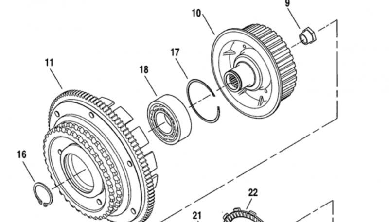

konrad1f Opublikowano 27 Czerwca 2021 Autor Udostępnij Opublikowano 27 Czerwca 2021 łożysko kosza sprzęgłowego 37906-90 , na schemacie nr18 - czy ktoś może potwierdzić, że to 5207/3207? jaki luz wewnętrzny? normalny czy np. C3? Cytuj Zestaw naprawczy zacisku hamulcowego Brembo BMW R850 R1100 K1200 K100 K1 K1100 https://allegro.pl/oferta/zestaw-naprawczy-zacisku-brembo-przod-bmw-r-1100-850-k-1200-gs-r-rs-s-rt-lt-14830948090 Odnośnik do komentarza Udostępnij na innych stronach Więcej opcji udostępniania...

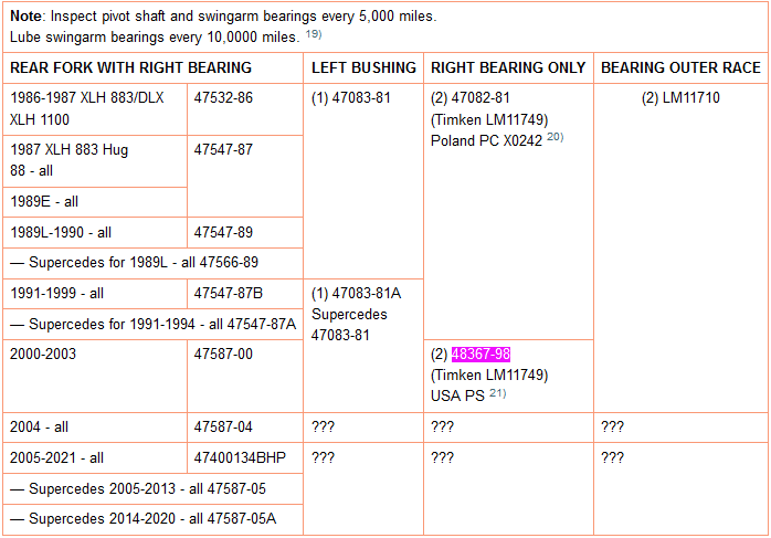

konrad1f Opublikowano 4 Grudnia 2021 Autor Udostępnij Opublikowano 4 Grudnia 2021 (edytowane) tutaj trochę informacji o łożyskach wahacza w sporciakach http://sportsterpedia.com/doku.php/techtalk:evo:susp03 wrzucam grafikę (screen ze strony powyżej) gdyby kiedyś coś wykasowali 😛 podświetlone łożyska to akurat potrzebne mi łożysko wahacza dyny '05 - łożysko z bieżną ma numer LM11749/10 lub osobno to LM11749(łożysko) i LM11710(bieżnia) Edytowane 4 Grudnia 2021 przez konrad1f Cytuj Zestaw naprawczy zacisku hamulcowego Brembo BMW R850 R1100 K1200 K100 K1 K1100 https://allegro.pl/oferta/zestaw-naprawczy-zacisku-brembo-przod-bmw-r-1100-850-k-1200-gs-r-rs-s-rt-lt-14830948090 Odnośnik do komentarza Udostępnij na innych stronach Więcej opcji udostępniania...
