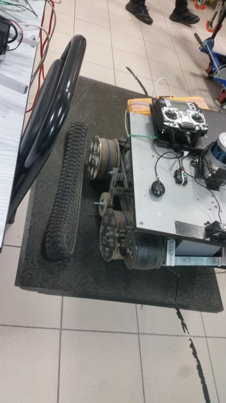

mordas6346 Opublikowano 17 Grudnia 2020 Udostępnij Opublikowano 17 Grudnia 2020 Czołem! Na wstępie zaznaczę że nie mam motocykla, ale chciałbym kupić nierozciągliwe opony 🙂 Z racji dziwnego hobby buduje zdalnie sterowane roboty, jeden z nich jest robotem na gąsienicach. Elastomerowe gąsienice ze starych opon motocyklowych spisywały się całkiem nieźle, jednak po czasie guma się rozciągnęła, a po obciążeniu pojazdu gąsienice zaczęły mi spadać podczas jazdy. Stąd moje pytanie: czy da się w miarę bezboleśnie znaleźć/kupić (nie wydając przy tym równowartości nowego auta) opony zbrojone stalowymi linkami, względnie czymś innym, które sprawią że opony nie będą się rozciągać, czy wszystkie normalne opony do motocykli zachowują jakąś elastyczność? Pozdrawiam, Mateusz Cytuj Odnośnik do komentarza Udostępnij na innych stronach Więcej opcji udostępniania...

mordas6346 Opublikowano 18 Grudnia 2020 Autor Udostępnij Opublikowano 18 Grudnia 2020 Dostałem je z trzeciej albo i czwartej ręki, więc nie mam zielonego pojęcia czym były i do czego służyły pierwotnie 🙂 Jak widać są dość wąskie (~ 10cm szerokości po rozpłaszczeniu), dlatego w ogóle nie trzeba było ich ciąć, wystarczyło naciągnąć na koła Cytuj Odnośnik do komentarza Udostępnij na innych stronach Więcej opcji udostępniania...
Buber Opublikowano 18 Grudnia 2020 Udostępnij Opublikowano 18 Grudnia 2020 (edytowane) Czyli że co, obicnasz boczne ścianki opony i resztę "rozplaszczoną" nakładasz na napęd? Bo nie widzę opon na moto które po rozplaszczeniu mają 10cm szerokości.. może to jakieś balony od roweru? No i może spróbuj z tym wzmocnionymi, w nich jest więcej drutu... Albo spróbuj z lotniczymi oponami? Tylko skąd je brać? Edytowane 18 Grudnia 2020 przez Buber Cytuj Ponieważ racjonalne myślenie nie jest tym, na czym opiera się żaden z dyskutantów, nie ma co oczekiwać, że jakakolwiek argumentacja, która nie trafia do emocji, przekona go do przyjęcia lepszych zasad. David Hume, An Enquiry Concerning the Principles of Morals Odnośnik do komentarza Udostępnij na innych stronach Więcej opcji udostępniania...

mordas6346 Opublikowano 21 Grudnia 2020 Autor Udostępnij Opublikowano 21 Grudnia 2020 Dziękuję za odzew w temacie 🙂 Jak przyjrzałem się tym "gąsienicom" teraz, to faktycznie wygląda jakby boki opony zostały odcięte. Ja do tej pory byłem przekonany że to tak pierwotnie wyglądało. Błądzi człowiek póki dąży... Jest tak, jak pisał kolega @Buber, z opono odcięto boczne ścianki, a reszta została rozpłaszczona i naciągnięta na napęd @Andrzej JK napinacz w pojeździe gąsienicowym to zawsze dobry pomysł, ale przy tak elastycznej oponie im mocniej ją naciągnę, tym mocniej się deformuje i robi się luźna. Stąd poszukiwania opony ze wzmocnieniami Dołączam lepszą fotkę, ze zdemontowaną gąsienicą Cytuj Odnośnik do komentarza Udostępnij na innych stronach Więcej opcji udostępniania...
ks-rider Opublikowano 21 Grudnia 2020 Udostępnij Opublikowano 21 Grudnia 2020 Ciezko bedzie Ci podebrac Ci jakas gotowa gasienice bo podejrzewam, ze beda za dluugie, chyba, ze bedziesz chcial obciac ale bedziesz mial pozniej problem je ze soba polaczyc. Zmienil bym wogole caly naped ale przez to waga konstrukcji skoczy mocno w gore co pociagnie za soba zuzycie energi. Od siebie zaproponowal bym zrobienie gasienicy z aluminiowych doaluminiowych profili / czesci przymocowal bym na drewnianych klockach albo na klej albo na sruby do drewna. Na pewno tez nieuzyl bym do tego opon motocyklowych a opon samochodowych ( najlepiej bieznikowanych - sa stabilniejsze wlasnie na bokach ) uzyl bym typu off road. Zainteresuj sie tematem gasienic, takich jakie uzywane sa w czolgach. Oblookaj Schützenpanzer Marder czy M 109 tu troche widac Panzerhaubitze 66/74 - M 109 - YouTube . przyklejenie lub zamocow- Oblookaj gasienice Cytuj <p><a href="https://www.youtube.com/user/Koch1210/Videos">https://www.youtube.com/user/Koch1210/Videos</a></p> <p> </p> <p><a href="http://picasaweb.google.com/ksrider/">http://picasaweb.google.com/ksrider/</a>[/url]</p> Odnośnik do komentarza Udostępnij na innych stronach Więcej opcji udostępniania...

zielorz Opublikowano 24 Grudnia 2020 Udostępnij Opublikowano 24 Grudnia 2020 Ta opona, którą widzę na zdjęciu to chyba żużlowy mitas, jest miekka. Poszukaj tak jak ktoś wcześnien pisał opony do enduro turystycznego powinny być wytrzymalsze. A najłatwiej odwiedź najbliższy warsztat motocyklowy, który zmienia opony i napewno dostaniesz jakąś używkę na testy 🙂 Cytuj Odnośnik do komentarza Udostępnij na innych stronach Więcej opcji udostępniania...
