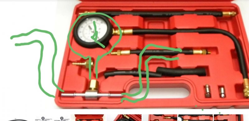

nabokow Opublikowano 20 Września 2020 Udostępnij Opublikowano 20 Września 2020 Jeśli choć na chwilę zaświeci się FI i za chwilę zgaśnie, to błąd zapisuje się w pamięci jako nieaktywny i pozostaje tam zapisany póki nie skasuje się go komputerem diagnostycznym. 4 godziny temu, Fenixxx napisał: Ciśnienie paliwa sprawdzone manometrem, ale bez rozruchu motocykla, tylko ile podaje przy załączonym zapłonie, dwie osoby już mi to sprawdzały i jest niby ok. W taki sposób, to prawie zawsze będzie ok. Jeśli już sprawdza się w taki sposób, to trzeba przynajmniej sprawdzić jak długo utrzymuje się ciśnienie po wyłączeniu pompy. Ale to też niekoniecznie coś pokaże. Dopiero wkręcanie silnika do odcinki powinno coś pokazać. Jeśli w momencie przerywania wskazówka będzie opadać, to najprawdopodobniej regulator ciśnienia w pompie siedzi. Cytuj https://www.youtube.com/watch?v=4bOYumujA_k Odnośnik do komentarza Udostępnij na innych stronach Więcej opcji udostępniania...
Fenixxx Opublikowano 20 Września 2020 Autor Udostępnij Opublikowano 20 Września 2020 (edytowane) Godzinę temu, nabokow napisał: Jeśli choć na chwilę zaświeci się FI i za chwilę zgaśnie, to błąd zapisuje się w pamięci jako nieaktywny i pozostaje tam zapisany póki nie skasuje się go komputerem diagnostycznym. W taki sposób, to prawie zawsze będzie ok. Jeśli już sprawdza się w taki sposób, to trzeba przynajmniej sprawdzić jak długo utrzymuje się ciśnienie po wyłączeniu pompy. Ale to też niekoniecznie coś pokaże. Dopiero wkręcanie silnika do odcinki powinno coś pokazać. Jeśli w momencie przerywania wskazówka będzie opadać, to najprawdopodobniej regulator ciśnienia w pompie siedzi. Ok. Przede wszystkim dzięki serdeczne za zainteresowanie kolego. Teraz pozostaje ruch z mojej strony. Podjadę gdzieś na diagnostyke kompem i przypilnuje żeby dokładnie sprawdzic te błędy w pamięci, ponagrywam. Tak samo, jak napisałeś, trzeba ogarnąć podłączenie manometru na rozruchu i zobaczyć co się będzie działo w pewnych zakresach pracy. Wiem ze nie zrobiliśmy tego bo kolega nie miał odpowiedniego krućca/ przejściówki, a mechanik nie wiem czemu tak nie zrobił, byc moze z tej samej przyczyny. Szczerze to nie wiem skad taka wziąć, moze cos podpowiesz? Wszystko ponagrywam i zdam relację, myślę że tak będzie najlepiej. Może być coś z tym czujnikiem ciśnienia paliwa faktycznie, bo Moto jak się "gubi" to często strzela z wydechu dziwnie tak jakby je przelewało? Hm... On jest w pompie mówisz, ok. Kumpel mówił że na listwie wtryskowej, ale poszukam na necie i sprawdzę. Edytowane 20 Września 2020 przez Fenixxx Cytuj Odnośnik do komentarza Udostępnij na innych stronach Więcej opcji udostępniania...
nabokow Opublikowano 20 Września 2020 Udostępnij Opublikowano 20 Września 2020 Tą diagnostykę komputerową chyba na razie zostawiłbym na później. W pierwszej kolejności ta pompa. Ewentualnie na początek możesz samemu wyciągnąć pompę i sprawdzić jak wygląda filtr. Jeśli chodzi o przejściówki do podłączenia manometru, to nie bardzo wiem o który element chodzi, ale jeśli jest zestaw podstawowy, to domyślam się, że chodzi o coś takiego:https://allegro.pl/oferta/przewod-paliwa-paliwowy-kawasaki-er-6-f-n-06r-bdb-7535288077 Cytuj https://www.youtube.com/watch?v=4bOYumujA_k Odnośnik do komentarza Udostępnij na innych stronach Więcej opcji udostępniania...
Fenixxx Opublikowano 20 Września 2020 Autor Udostępnij Opublikowano 20 Września 2020 (edytowane) Ok zrobię tak jak piszesz. Wiesz co kolega mi zamotał coś z tą przejściowką, chodziło mu chyba o ten trójkąt ktory jest zazwyczaj w zestawach z tymi manometrami do pomiaru cisnienia paliwa i podłączył jakos inaczej to, za bardzo nie pamiętam już. Ale pomyslałem chwilę i już wszystko jasne trzeba poprostu dobry zestaw manometru z trojkątem (rozdzielaczem) i drugi przewód paliwowy z zatrzaskami, tak jak wkleiłeś. Przewód pozycze od drugiej 636 ktora mam z 03r powinien być ok i będzie to wyglądać w ten sposób . Ogarnie się:) Edytowane 20 Września 2020 przez Fenixxx Cytuj Odnośnik do komentarza Udostępnij na innych stronach Więcej opcji udostępniania...
