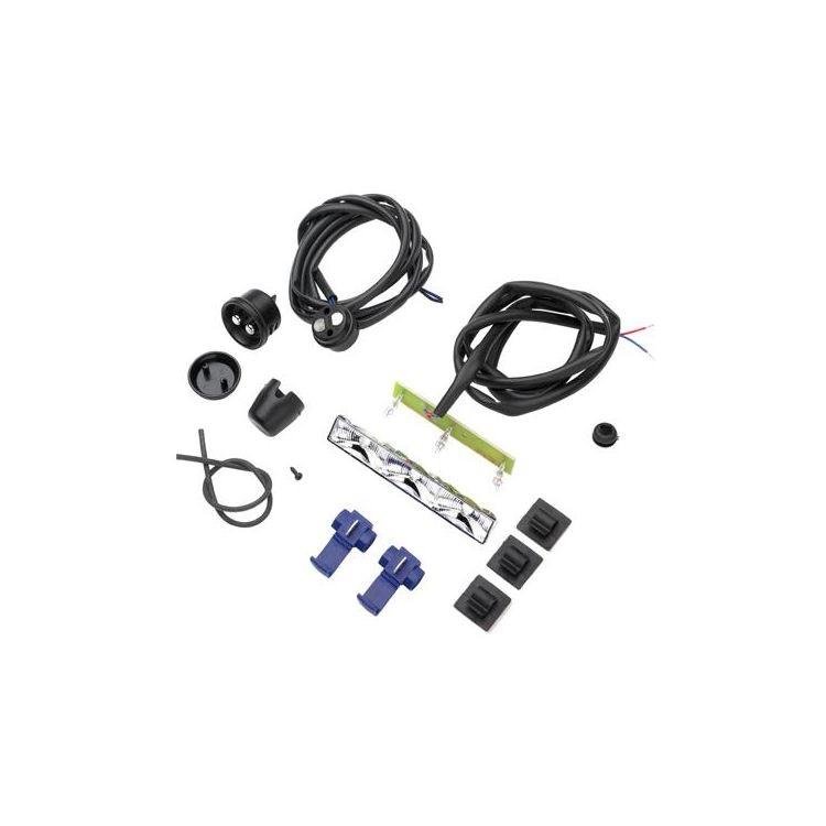

jeszua Opublikowano 8 Marca 2020 Udostępnij Opublikowano 8 Marca 2020 obejrzyj sobie fabryczne instalacje np. givi; płytki ze stykami, jedna pod kufrem druga na stelażu, rozłącza się przy podniesieniu kufra. nie wiem, jaki masz kufer - więc może się okazać iż już fabryka coś dla Ciebie ma. jak nie, to pewnie dostosowanie instalacji światła stopu takiej jak givi będzie łatwiejsze, niż produkowanie całości domowymi metodami. dodatkowe gniazdo usb pewnie da się podpiąć pod te same kabelki jsz Cytuj „Warunkiem istnienia dyktatury jest ciemnota tłumu, dlatego dyktatorzy bardzo o nią dbają, zawsze ją kultywują.” [R. Kapuściński] Odnośnik do komentarza Udostępnij na innych stronach Więcej opcji udostępniania...
