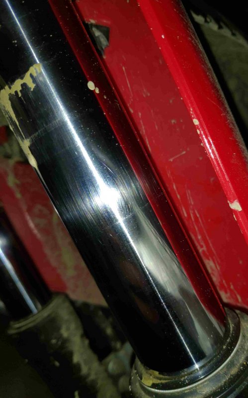

Pełnympiecem Opublikowano 3 Kwietnia 2020 Autor Udostępnij Opublikowano 3 Kwietnia 2020 (edytowane) Aktualnie opadło to takiego poziomu. Może to być wina mikrorysek na ladze? niewyczuwalne pod paznokciem. Ale tutaj jest dużo więcej i nic nie cieknie. Edytowane 3 Kwietnia 2020 przez Pełnympiecem Cytuj Odnośnik do komentarza Udostępnij na innych stronach Więcej opcji udostępniania...

Adam M. Opublikowano 4 Kwietnia 2020 Udostępnij Opublikowano 4 Kwietnia 2020 Nie robilem tego nigdy przy swoich wymianach, ale nie widze w czym mialo by to zaszkodzic. Jesli brud wejdzie pod oslone przeciwkurzowa to i tak zniszczy uszczelke pod nia przy ruchach przedniego zawieszenia bo sam sie nie wydostanie. Wydaje mi sie ze nie ma to zadnego znaczenia. Cytuj Odnośnik do komentarza Udostępnij na innych stronach Więcej opcji udostępniania...
