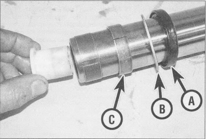

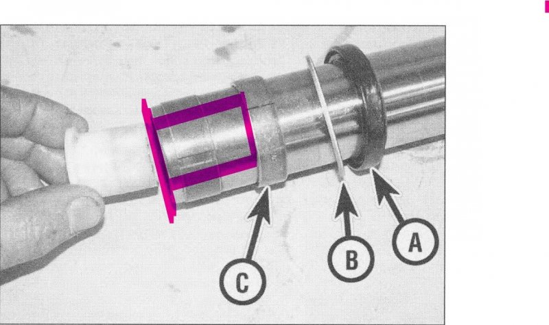

Berger Opublikowano 10 Września 2019 Udostępnij Opublikowano 10 Września 2019 Witam Przy wymianie oleju i uszczelniaczy po rozebraniu laga zablokowała mi się w dolnym położeniu - jak wybić ten plastik ? -znaczy laga rozebrana tylko ten plastikowy tłumik tak mocno siedzi że nie mogę lagi do góry podnieść i nie wiem jak się do tego dobrać żeby nie uszkodzić . -ten biały co w paluchach trzyma , nie mogę wyjąć z lagi. Suzuki sv 650 neked z 2002 roku . Cytuj Odnośnik do komentarza Udostępnij na innych stronach Więcej opcji udostępniania...

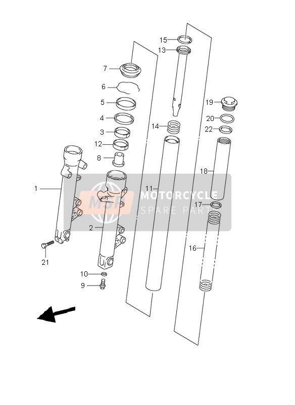

_Monter_ Opublikowano 11 Września 2019 Udostępnij Opublikowano 11 Września 2019 Włóż kij od szczotki z drugiej strony i go wybij jak masz taka potrzebę. To w kwestii wyjęcia jego. Jeśli rozebrałeś i on tam siedział i było ok. to jak to tak samo złożysz to czemu ma nie działać? Ten plastik jest panewką prowadzącą dla trzpienia 13, który przykręcasz śrubką z dołu...nic więcej. Na moje to źle coś poskładałeś. Nie kumam tu tej kwestii.https://www.motorcyclespareparts.eu/en/suzuki-parts/2002-sv650ns-motorcycles/front-fork-damper Cytuj lewa noga: http://forum.motocyk...__1#entry782383 prawa noga: http://forum.motocyk...__fromsearch__1...i tak wszyscy umrzemy... Odnośnik do komentarza Udostępnij na innych stronach Więcej opcji udostępniania...

Berger Opublikowano 11 Września 2019 Autor Udostępnij Opublikowano 11 Września 2019 Wszystko przy rozbieraniu było ok - laga działała -rozebrałem wyczyściłem i jak zacząłem składać to wedle schematu i ten plastik powinien być luźny a nie jest sam się zdziwiłem dlatego napisałem bo teoretycznie powinien wyjść a nie chce ? Cytuj Odnośnik do komentarza Udostępnij na innych stronach Więcej opcji udostępniania...
