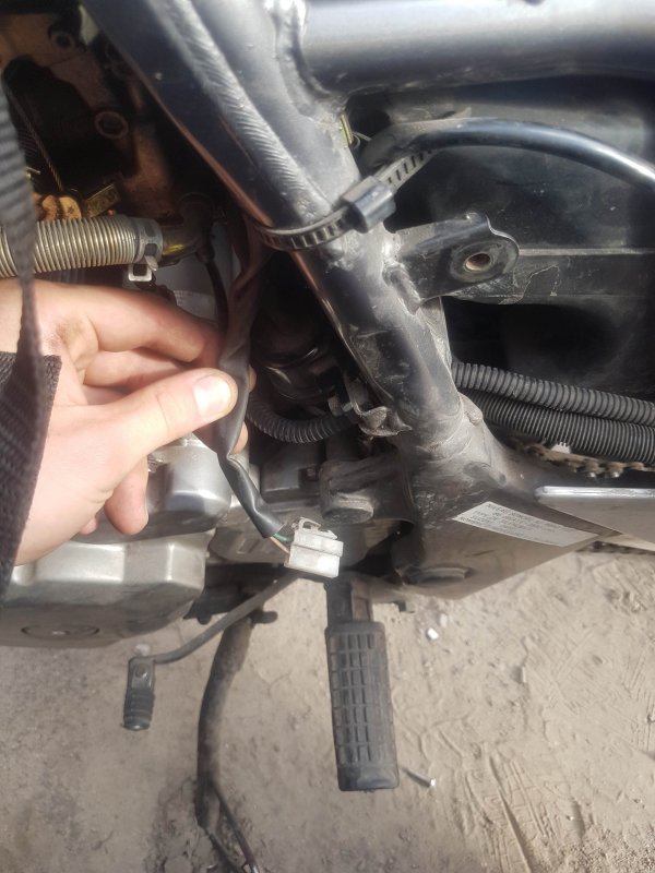

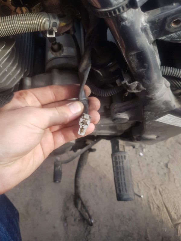

Tak sprawdzałem i jest ok wszystko, jeśli chodzi o tą nieodłączną wytyczne to wychodzi wg rycunku który mi kolega dał że idą te kable to *solenoid* ale nie mogę nigdzie go znaleźć bo jeśli chodzi o tą część do której idą plus z aku i dalej chyba do rozrusznika to mam to podłączone chyba ze źle szukam 😄

Też mi się tak wydaje tylko od czego faktycznie jest ta kostka i do czego ona idzie 😄

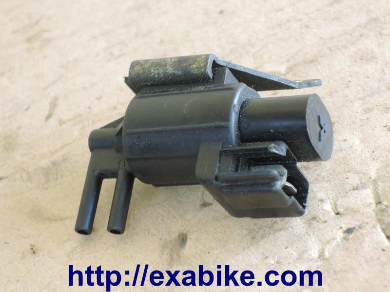

Zaraz lookne.
W zasadzie to było połączone z cewką. Sterowana była z killswitcha i było to to, czyli jakieś podciśnienia. Albo nadal masz to w motórze albo ktoś nie ogarną i manianę siekną.

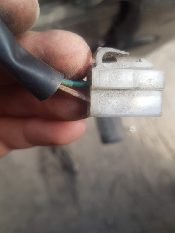

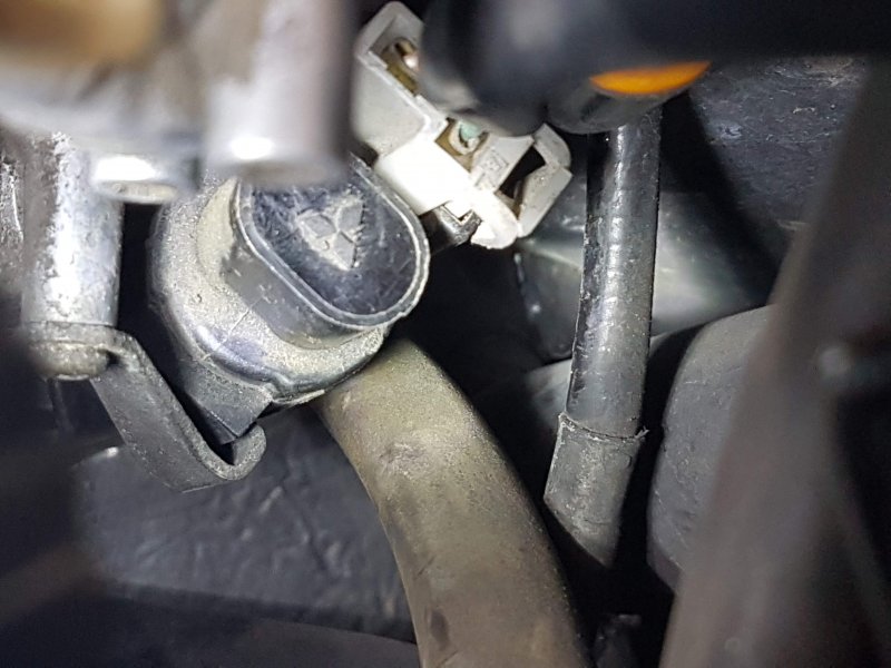

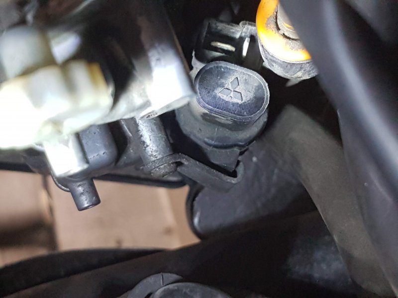

Posted (edited)
Ok mam znalazłem w końcu było to między gaznikami tak. Schowane że bez angielskiego forum i rysunków technicznych z opisem bym tego nie znalazł a miejsca na ten kabel jest tyle że 15 min się meczylem żeby go tam wsadzić 😄 wiesz może od czego to jest co było odlączone i czy ma coś wspólnego z ladownaiem? Teraz jest Podłączony ale sprawdzę jutro miernikiem czy się coś zmieniło 🙂

To nie ma nic wspólnego z ładowaniem, ten zawór steruje po zapłonie jakimś podciśnieniem, zaraz luknę jakim.
Steruje membraną,  (35)
https://www.manualslib.com/manual/1201773/Suzuki-Freewind.html?page=114#manual
https://www.manualslib.com/manual/1201773/Suzuki-Freewind.html?page=119#manual

A na co ma on wpływ? Na poprawienie osiągów czy może coś jak egr w samochodzie? Ponowne spalanie i coś z ekologia?

Nie z eko bzdurami. Ma to wpływ na płynną pracę membrany ale dokładniej tego Ci nie wytłumaczę bo sam kurła nie wiem co autor miał na myśli.

Autor miał na myśli to, że solenoid sterowany komputerem pod wpływem takich danych jak położenie TPS obrotów silnika i zapiętego biegu zmniejsza podciśnienie nad membranami przez kontrolowaną  ilość wprowadzonego powietrza z airboxa aby zapobiegać zbytniemu zubożeniu mieszanki paliwowo-powietrznej.
