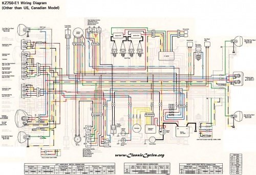

wiciu_r Posted June 6, 2019 Share Posted June 6, 2019 to ten schemat? Quote Link to comment Share on other sites More sharing options...
omen282 Posted June 7, 2019 Author Share Posted June 7, 2019 Schemat mam( z książki haynesa) , tylko już nie wiem czego mam w nim szukać Quote Link to comment Share on other sites More sharing options...
_Monter_ Posted June 7, 2019 Share Posted June 7, 2019 Masz zamontowane wyłączniki przy klamce sprzęgła i kosie?Bądź tak dobry, zrób porządne zdjęcie schematu elektrycznego i wrzuć tutaj. Wysłane z iPhone za pomocą Tapatalk Quote lewa noga: http://forum.motocyk...__1#entry782383 prawa noga: http://forum.motocyk...__fromsearch__1...i tak wszyscy umrzemy... Link to comment Share on other sites More sharing options...
omen282 Posted June 7, 2019 Author Share Posted June 7, 2019 zdjęcie mam tylko rozmiar nie puszcza Quote Link to comment Share on other sites More sharing options...
_Monter_ Posted June 7, 2019 Share Posted June 7, 2019 To wrzuć na jakiś foto serwer i tutaj link podaj. Wysłane z iPhone za pomocą Tapatalk Quote lewa noga: http://forum.motocyk...__1#entry782383 prawa noga: http://forum.motocyk...__fromsearch__1...i tak wszyscy umrzemy... Link to comment Share on other sites More sharing options...
