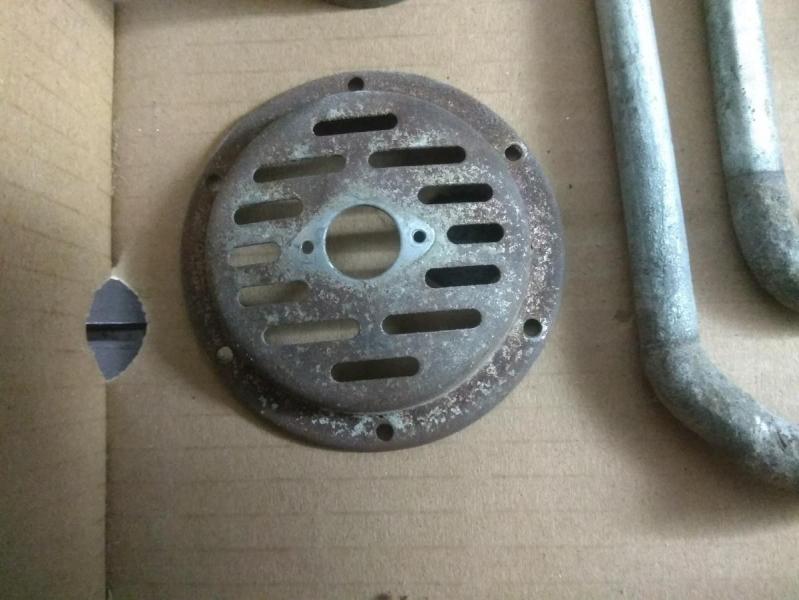

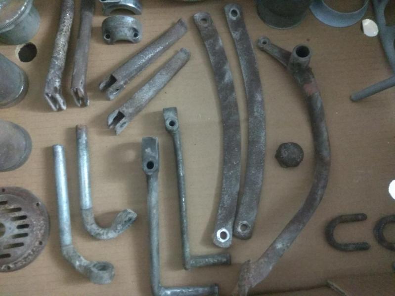

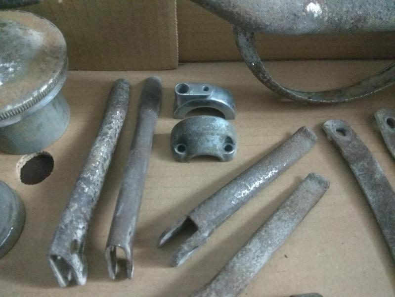

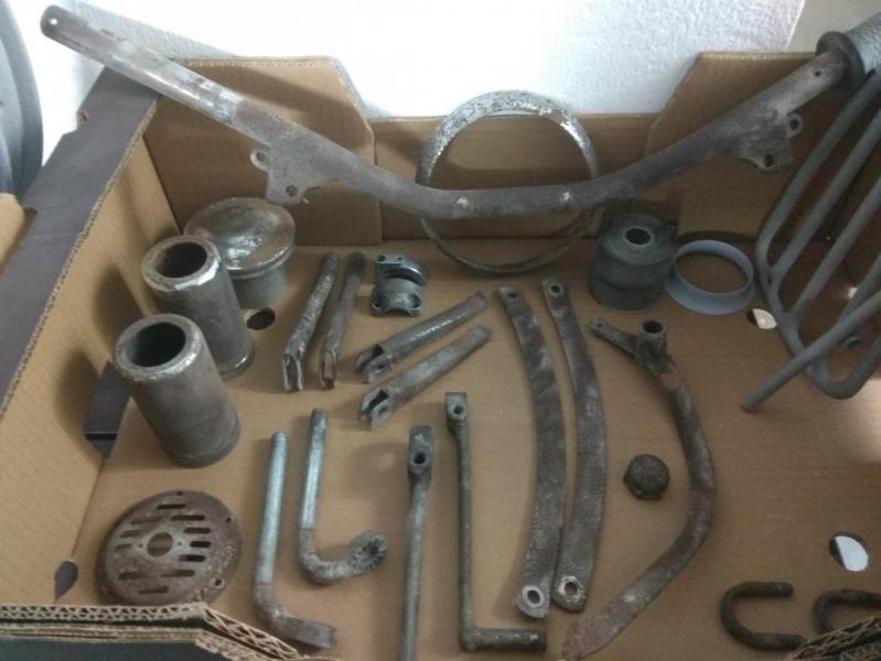

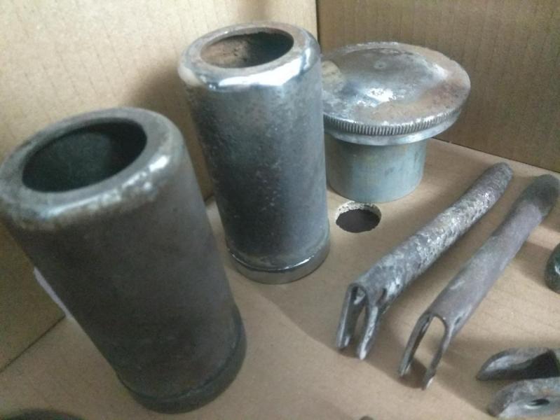

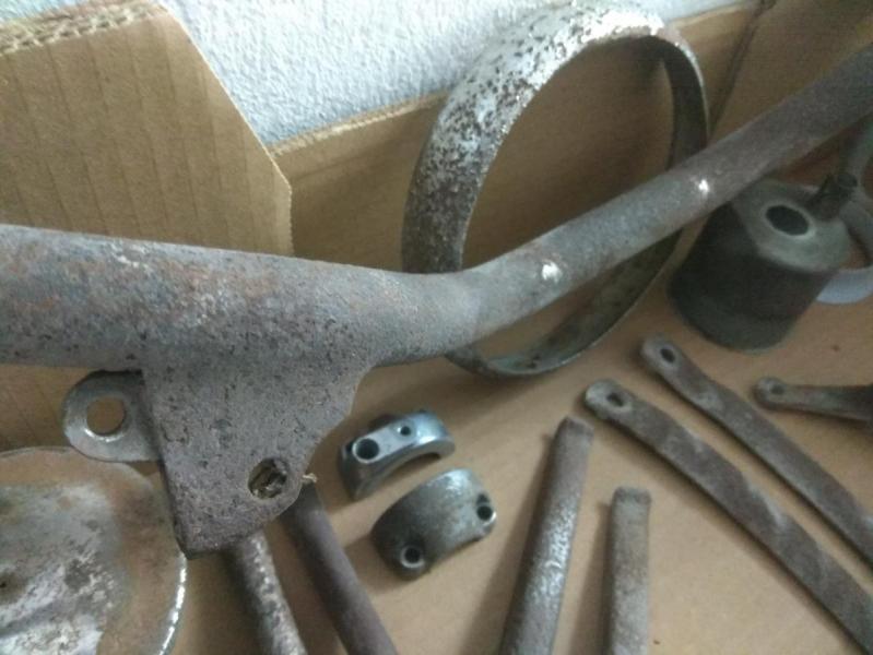

WFM Opublikowano 15 Maja 2019 Udostępnij Opublikowano 15 Maja 2019 Znalazłem warsztat w którym zrobią mi chromy jednak sam muszę przygotować elementy i tu jest problem ponieważ posiadają one spore wżery. Próbowałem to uzupełnić mosiądzem ale nie wyszło, potem cyną jednak ta nie chciała się trzymać :sad: Czy ma ktoś jakieś inny pomysł co z tym zrobić ? :)Załączam zdjęcia ze stanem technicznym elementów Cytuj Odnośnik do komentarza Udostępnij na innych stronach Więcej opcji udostępniania...
HD1940 Opublikowano 15 Maja 2019 Udostępnij Opublikowano 15 Maja 2019 Na takie głębokie wżery są dwie metody:1. szukasz części w lepszym stanie, co nie jest takie trudne (metoda łatwiejsza i tańsza)2. oszlifowanie wstępne powierzchni tarczami ściernymi i wielokrotne pokrywanie części miedzią ze szlifowaniem kolejnych warstw. Miedź działa jak szpachlówka, a kolejne szlifowania doprowadzają do zakrycia porów i uzyskania jednolitej powierzchni (metoda trudniejsza i duuużo droższa).Innych metod nie ma. Cynowanie takich detali nie uda się ze względu na grubość detali i konieczność mocnego grzania palnikiem.Dla poszukujących wersji "ekonomicznej" jest jeszcze opcja szpachlowania i malowania srebrolem, ale to całkowicie nieprofesjonalne podejście do sprawy. Cytuj Odnośnik do komentarza Udostępnij na innych stronach Więcej opcji udostępniania...
qba Opublikowano 15 Maja 2019 Udostępnij Opublikowano 15 Maja 2019 Dodatkowo kopniak, biegi, stopki, kubek licznika były cynkowane, obejma rollgazu jest ze znalu tego się nie chromuje tylko poleruje, dźwignia hamulca była malowana. Oddaj to to zakładu który sobie z tym poradzi, kierownicę ramkę lampy kupisz nowe taniej niż wyjdzie chromowanie tego co masz. Cytuj http://czcross.pl Odnośnik do komentarza Udostępnij na innych stronach Więcej opcji udostępniania...
Adam M. Opublikowano 15 Maja 2019 Udostępnij Opublikowano 15 Maja 2019 Tia, tez nie pamietam zeby tyle rzeczy bylo chromowane w WFMece.Dzwignia hamulca noznego i te polokragle wsporniki nie pamietam zeby byly chromowane.Kierownice trzeba znalezc w lepszym stanie, przy tej kupa roboty. Cytuj Odnośnik do komentarza Udostępnij na innych stronach Więcej opcji udostępniania...
