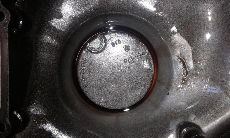

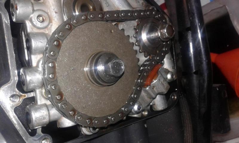

marek hd Posted September 29, 2018 Author Share Posted September 29, 2018 (edited) witam. wlasnie wrocilem z garazu . zdjalem dekiel rozrzadu a tam wykrecona sruba luzem byla od dolnego kola zebatego a druga juz wyluzowana juz wyluzowana. silnik zakrecil.wniosek luzna sruba zblokowala kola ma zniszczony gwint co swiadczy ze byla wkontakcie z kolami zebatymi... teraz co dalej?? mysle ze trza zamowic nowe sruby .serwis??..jak przyczyna mogla byc tego?? popatrzylem w rysunki o zorientowalem sie ze pod sruba gorna nie bylo podkladki a pod dolna nie wiem czy byla. jak byla to musze szukac w glebi skrzyni rozrzadu kurcze. pzdr Edited September 29, 2018 by marek hd Quote Link to comment Share on other sites More sharing options...
przemek96 Posted October 1, 2018 Share Posted October 1, 2018 Tylko śruba do wymiany? Ja bym tam większość rzeczy sprawdził, a koła wymienił. Ciekawe jak łańcuch? Quote Link to comment Share on other sites More sharing options...

marek hd Posted October 3, 2018 Author Share Posted October 3, 2018 (edited) Przyczyna prosta.Ktoś już grzebał w silniku i nie dokrecił śrub odpowiednim momentem.Śruba wałka rozrządu powinna być wklejona na klej. Sent from my SM-G900F using Tapatalwitam.. tak mysle ze ktos juz grzebal . tylko po co?? ... nagle zablokowany silnik moze poczynic szkody?? czekam na nowe sruby lacznie z podkladkami. zrobi sie to wedlug serwisowki..dolna sruba wkrecona na sztuke ona byla przyczyna naglego zablokowania silnika..widac nawet slad na deklu.pzdr Edited October 3, 2018 by marek hd Quote Link to comment Share on other sites More sharing options...

marek hd Posted October 5, 2018 Author Share Posted October 5, 2018 Ale zapala i chodzi czy ledwo ledwo? Może łańcuch przeskoczył o jeden ząbek? czasem zapali i ma ochote gnac.. a jest i tak ze kichnie pzychnie.. i juz po zawodach.. kol zebatych nie ruszalem zostawilem jak byly tylko dokrecilem je srubami nowymi i izamknalem dekiel. Quote Link to comment Share on other sites More sharing options...
lech N Posted October 5, 2018 Share Posted October 5, 2018 Tylko ze zdjęcia wynika że koła nie są zgodnie ze znakami. Quote Link to comment Share on other sites More sharing options...
marek hd Posted October 5, 2018 Author Share Posted October 5, 2018 (edited) [Tylko ze zdjęcia wynika że koła nie są zgodnie ze znakami.kol nie ruszalem .. tylko je dokrecilem. nie byly obluzowane siedzialy na swym miejscu . po mojej robocie silnik pracowal gladko ladnie.tak wyglada dekiel po tej awarii gorne kolko to sruba od kola napedu walka rozrzadu a dolny znakto od sruby malego kola . Edited October 5, 2018 by marek hd Quote Link to comment Share on other sites More sharing options...
