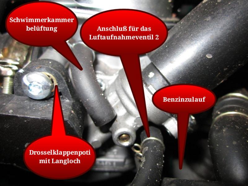

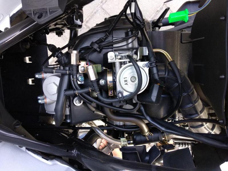

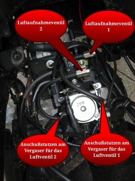

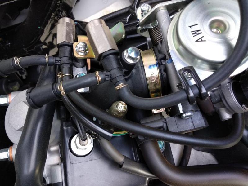

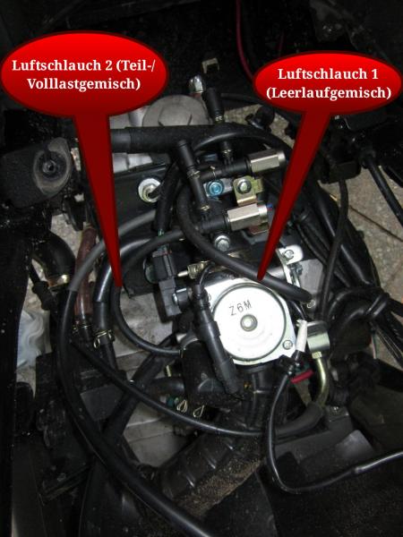

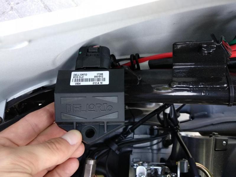

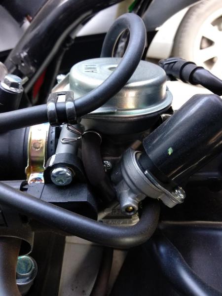

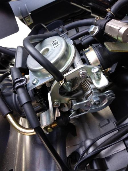

Nadradca Gebhardt Opublikowano 25 Września 2018 Udostępnij Opublikowano 25 Września 2018 (edytowane) Witam wszystkich Przyłączam się do pytania, bo również poszukuję wszelkich informacji na temat systemu Dellorto ECS, jako, że jestem posiadaczem nowego SYM Fiddle II 50s (2018, Euro4), w którym go zastosowano. Niestety w Internecie nie ma zbyt wielu informacji na temat tego rozwiązania, a ze względu na to, że stosowane jest chyba głownie w 50-tkach, których nowych w Polsce sprzedaje się bardzo mało, to jakiekolwiek poszukiwania należy kierować na zagraniczne fora (Niemcy, Francja, Holandia). Jedyne czym ja mogę się podzielić to parę zdjęć i informacji znalezionych na forach plus kilka własnych luźnych obserwacji skład mieszanki regulowany jest przez elektronikę systemu, najprawdopodobniej za pomocą dwóch elektrozaworów osobno dla wolnych obrotów i otwarcia przepustnicyparametry pracy można kontrolować i regulować (np. limit obrotów) za pomocą dedykowanego softu Dellorto - nie wiadomo czy jakiś serwis w Polsce go masystem wykorzystuje TPS, a manipulacja przy śrubie wolnych obrotów powinna zostać zakończona "wyzerowaniem" TPS z poziomu softu Dellorto - przynajmniej tak twierdzi dokumentacjau mnie całością zarządza moduł Dellorto 17289na desce rozdzielczej znajduje się kontrolka "check engine" która w przypadku znalezionego błędu odpowiednio sygnalizuje to miganiem o określonej częstotliwości (kody w załączonej dokumentacji Dellorto)poza nowym Fiddle II wykorzystuje go też Fiddle III i SYM Symphony, Peugeot Tweet 50, i być może LML Star 125 4t - raz trafiłem na ofertę modułu Dellorto 17289 niby do niego Ewentualne fora:https://www.motor-talk.de/forum/sym-fiddle-3-50ccm-bei-1-3-tank-geht-der-motor-einmal-aus-t6408779.htmlhttps://www.scooter-system.fr/forum/topic/60833-d%C3%A9brider-peugeot-tweet-50-4t-euro-3-2018/DELLORTO. Instructions Manual. Deuss Service Tool For ECS System ECU. Dell Orto Deuss Service Tool instruction manual Page 1 of 11..pdf Edytowane 25 Września 2018 przez Nadradca Gebhardt Cytuj Odnośnik do komentarza Udostępnij na innych stronach Więcej opcji udostępniania...

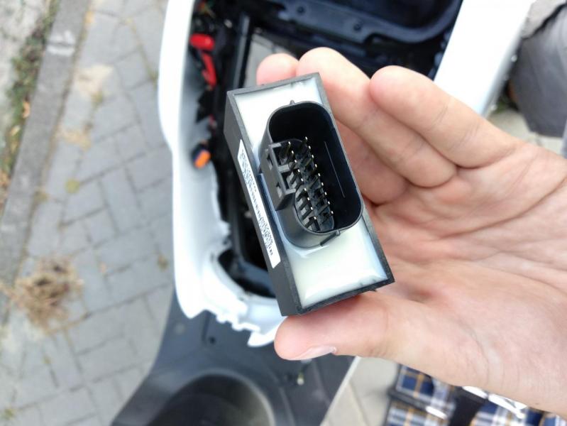

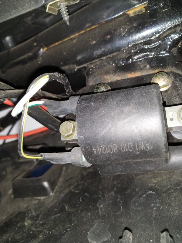

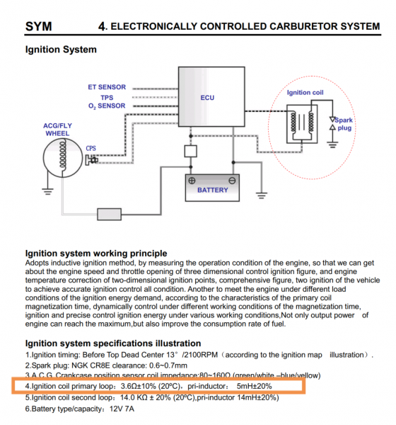

ascigacz Opublikowano 29 Lipca 2019 Udostępnij Opublikowano 29 Lipca 2019 Witam wszystkich! /to mój pierwszy post na tym forum/ Czy może ktoś wie jaka powinna być cewka zapłonowa do skutera z tym modułem zapłonowym. Parametry są podane w poście wyżej, ale nie mogę nigdzie znaleźć takiej. Pozdrawiam! Cytuj Odnośnik do komentarza Udostępnij na innych stronach Więcej opcji udostępniania...

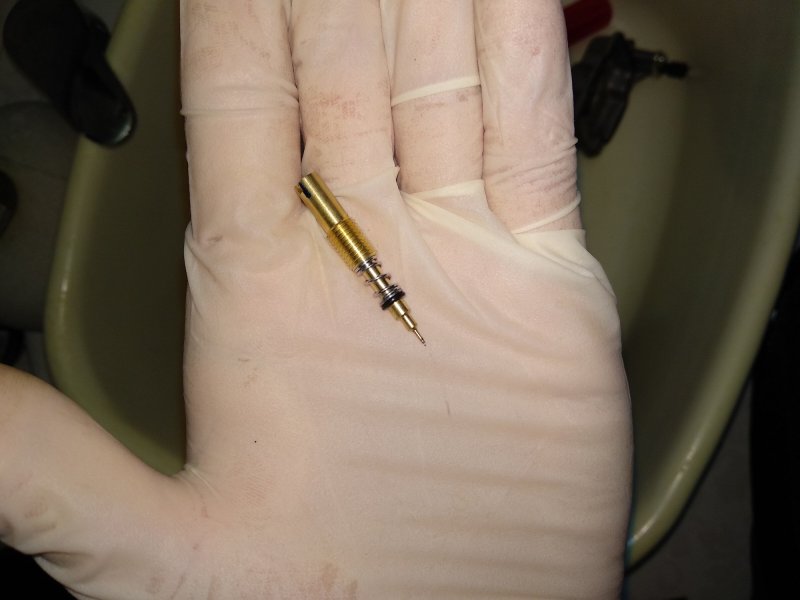

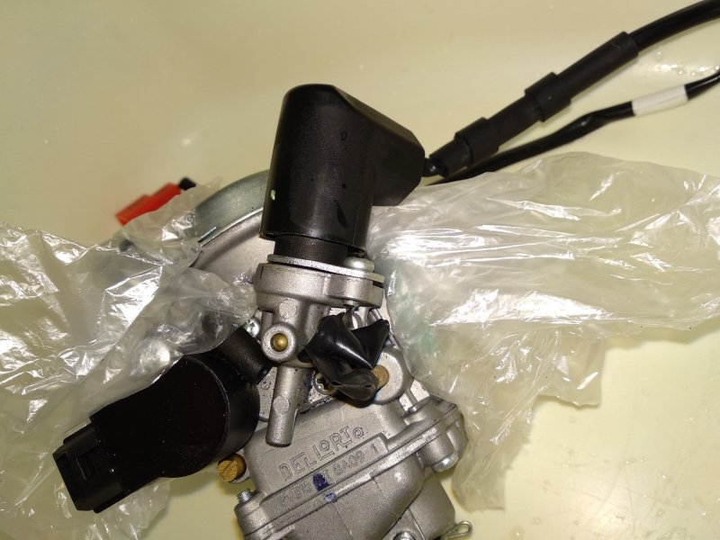

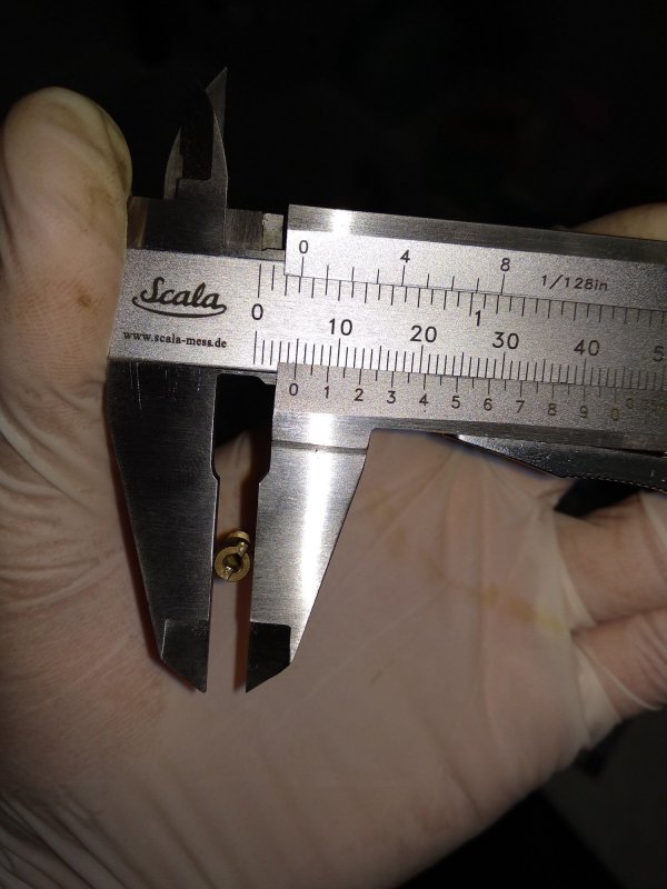

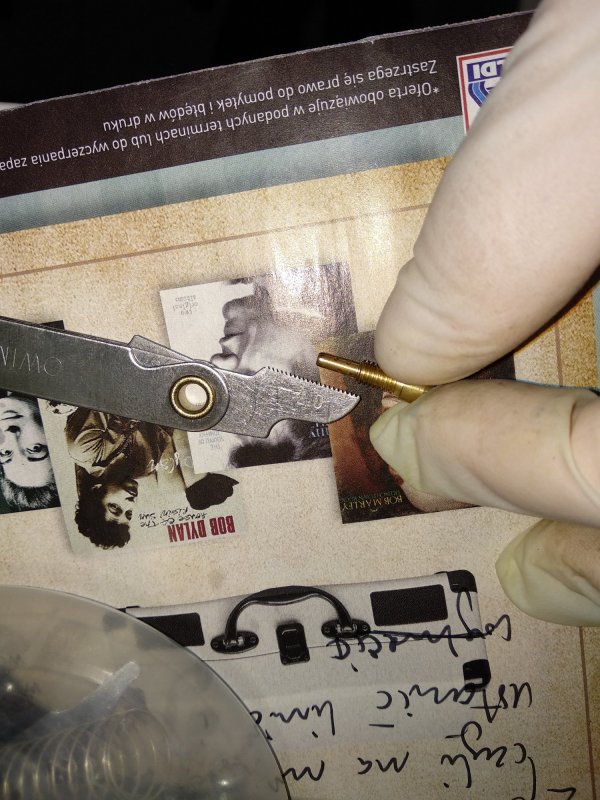

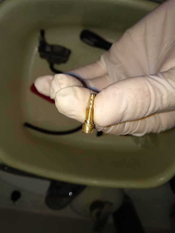

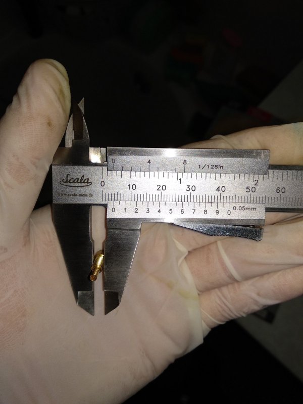

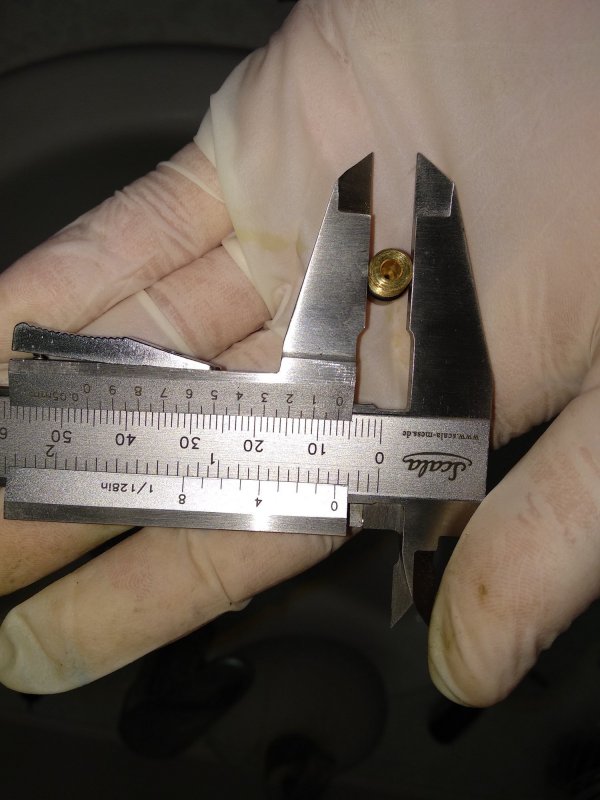

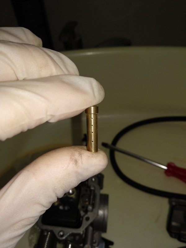

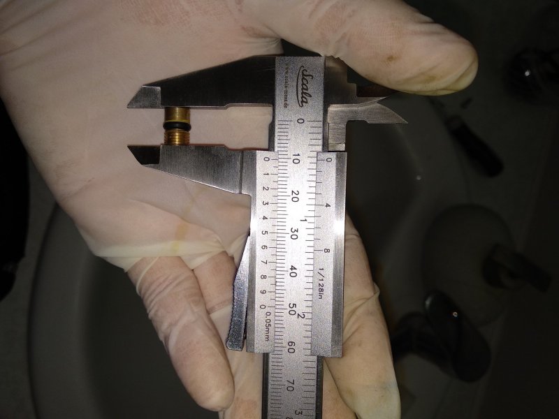

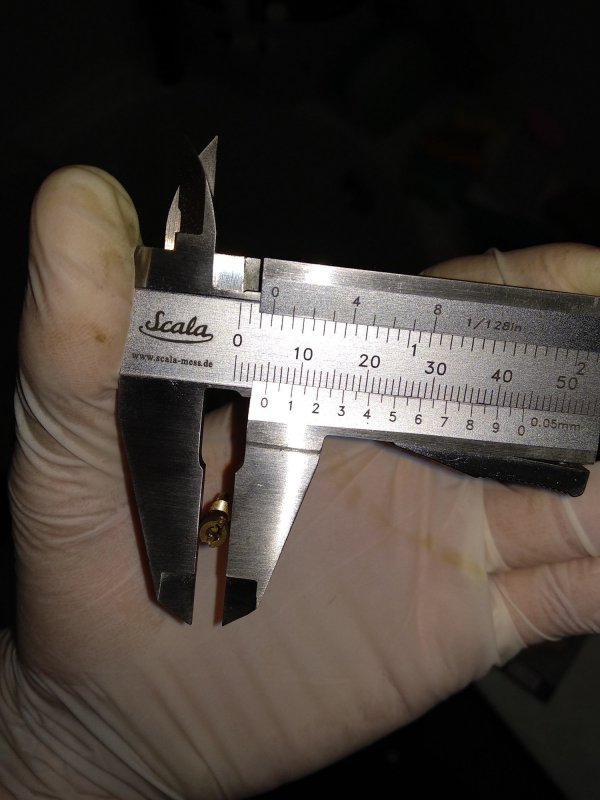

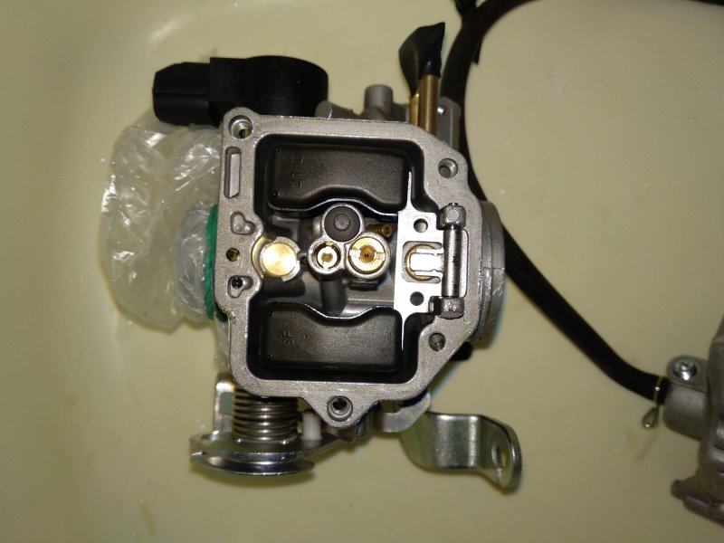

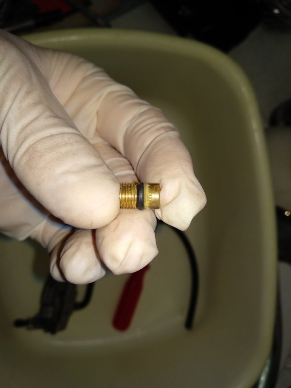

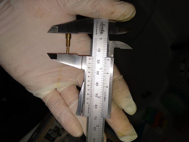

Nadradca Gebhardt Opublikowano 29 Lipca 2019 Udostępnij Opublikowano 29 Lipca 2019 Witam W załączeniu zdjęcie cewki z mojego Fiddla, możesz poszukać po tym numerze katalogowym, ale mi nie udało się znaleźć jej w żadnym sklepie, nawet w inter-cars nie mieli. Jako, że ostatnio czyściłem gaźnik, mogę udostępnić garść zdjęć z jego elementami. Gaźnik wykorzystywany przy tym ECU to Dellorto SVB18, oczywiście informacji o nim próżno szukać, nawet na stronach Dellorto. Generalnie jest to zwykły gaźnik CV, dodatkowo wyposażony w TPS i dwa podłączenia do zaworów "magicznie " regulujących skład mieszanki. Poza tym gaźnik wyposażony jest w kompletnie nietypowe dysze, tj. dysze o nietypowych gwintach, w moim dysza główna to 90, a dysza wolnych obrotów 33. Dokładnych typów gwintów nie pamiętam, ale zainteresowani mogą sobie zobaczyć na zdjęciach, po średnicy i skoku. Cytuj Odnośnik do komentarza Udostępnij na innych stronach Więcej opcji udostępniania...
Unik2 Opublikowano 7 Listopada 2019 Udostępnij Opublikowano 7 Listopada 2019 Witam. Może ktoś mi przesłać listę błędów tego modułu? Mój błąd to 6 mrugnięć co to oznacza. Po wejściu na obroty przechodzi w tryb awaryjny. Cytuj Odnośnik do komentarza Udostępnij na innych stronach Więcej opcji udostępniania...
Zandarm1 Opublikowano 14 Listopada 2019 Udostępnij Opublikowano 14 Listopada 2019 Uszkodzony impulsator (cps) lub jego przewód,lub moduł obliczający prędkość przekładni CVT ( jeżeli jest wyposażony w taki moduł,niektłre modele wcześniejsze go posiadają) lub z winy naprawijącego zmienił się w ECS zadany punkt licznika obrotów silnika. Nowe skutery z wtryskiem, elektroncznym gaźnikiem - dokumentacja, schematy Cytuj Odnośnik do komentarza Udostępnij na innych stronach Więcej opcji udostępniania...
