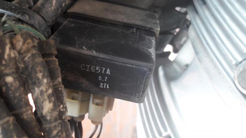

Aneta1978 Opublikowano 27 Czerwca 2018 Autor Udostępnij Opublikowano 27 Czerwca 2018 Dziekuje za odp.a gdzie znajduje sie moduł w tym motocyklu..zobaczę z ciekawości jaki mam i umieszczę zdjęcie. Cytuj Odnośnik do komentarza Udostępnij na innych stronach Więcej opcji udostępniania...
Magnum Opublikowano 27 Czerwca 2018 Udostępnij Opublikowano 27 Czerwca 2018 Dziekuje za odp.a gdzie znajduje sie moduł w tym motocyklu..zobaczę z ciekawości jaki mam i umieszczę zdjęcie.Czarna kostka od zbiornikiem paliwa. Cytuj Odnośnik do komentarza Udostępnij na innych stronach Więcej opcji udostępniania...
Aneta1978 Opublikowano 28 Czerwca 2018 Autor Udostępnij Opublikowano 28 Czerwca 2018 Super jutro tam z rana zerknę..dziękuję bardzo . Magnum a gdzie bedzie te oznaczenie 80km ? No nigdzie nie ma oznaczenia 80km Super jutro tam z rana zerknę..dziękuję bardzo .Magnum a gdzie bedzie te oznaczenie 80km ?No nigdzie nie ma oznaczenia 80km Super jutro tam z rana zerknę..dziękuję bardzo .Magnum a gdzie bedzie te oznaczenie 80km ?No nigdzie nie ma oznaczenia 80km Super jutro tam z rana zerknę..dziękuję bardzo .Magnum a gdzie bedzie te oznaczenie 80km ?No nigdzie nie ma oznaczenia 80km Cytuj Odnośnik do komentarza Udostępnij na innych stronach Więcej opcji udostępniania...
