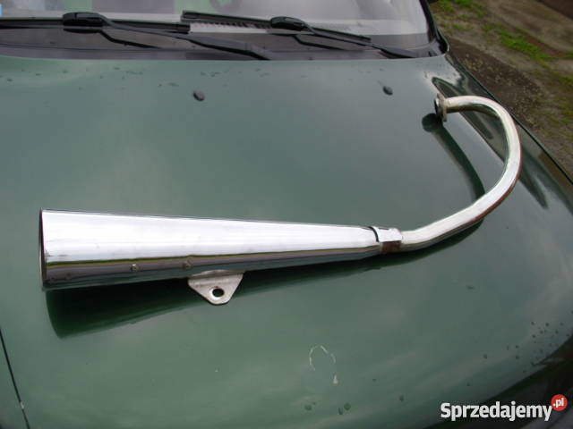

krzychufmx Opublikowano 17 Kwietnia 2018 Udostępnij Opublikowano 17 Kwietnia 2018 Witam. Otóż mój wujek zakupił sobie Suzuki Marudera 125 z 98r. Wszystko ładnie, pięknie, motocykl w super stanie. No ale wujek sobie wymyślił że wydech trochę za bardzo mu hałasuje i chciałby żebym coś z tym zrobił. Ktoś mu powiedział że do tego typu układu wydechowego można dokupić jakąś końcówkę tłumiącą, ale szukałem i nic takiego nie znalazłem. Generalnie ja nie interesuję się tego typu motocyklami, więc nie jestem w temacie czy coś takiego w ogóle można dostać, z reguły ludzie zmieniają wydech dla większych osiągów i lepszego brzmienia :laugh: Jednak mój wujaszek chcę bym zrobił coś w drugą stronę, więc zwracam się do was z zapytaniem. Czy można dostać jakąś końcówkę t tego typu układu wydechowego, czy trzeba zmieniać cały układ wydechowy? Jeżeli tak to co i gdzie można w ogóle dostać? Pozdrawiam ;)Aaa. A tak wygląd ten wydech: Cytuj Odnośnik do komentarza Udostępnij na innych stronach Więcej opcji udostępniania...

wiciu_r Opublikowano 17 Kwietnia 2018 Udostępnij Opublikowano 17 Kwietnia 2018 chodzi o dbkiller ? Cytuj Odnośnik do komentarza Udostępnij na innych stronach Więcej opcji udostępniania...

_Monter_ Opublikowano 18 Kwietnia 2018 Udostępnij Opublikowano 18 Kwietnia 2018 Kup db killer uniwersalny na allegro. Jest to dziurkowana rurka z flaszą lub otworami do przykręcenia. Sprawdź średnicę i głębokość wydechu na wylocie (bo tam się wstawia) i dobierz właściwy dla tego wydechu sposób mocowania. TT Cytuj lewa noga: http://forum.motocyk...__1#entry782383 prawa noga: http://forum.motocyk...__fromsearch__1...i tak wszyscy umrzemy... Odnośnik do komentarza Udostępnij na innych stronach Więcej opcji udostępniania...
