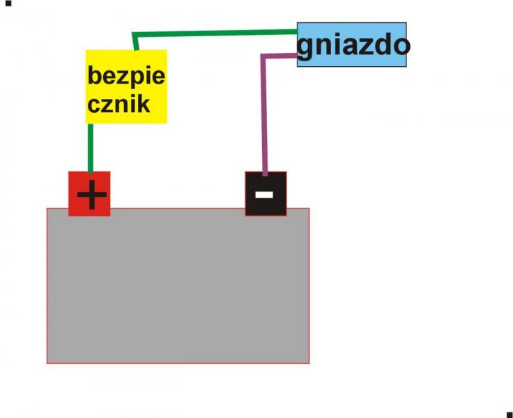

nazgul65 Opublikowano 3 Kwietnia 2018 Udostępnij Opublikowano 3 Kwietnia 2018 ja ma proste podłączenie bezposrednio z aku plus do plusa minus do minusa oczywiście zabespieczone bezpiecznikiem i wszystko gra bez problemu Cytuj Odnośnik do komentarza Udostępnij na innych stronach Więcej opcji udostępniania...

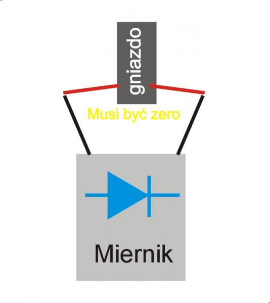

wiciu_r Opublikowano 3 Kwietnia 2018 Udostępnij Opublikowano 3 Kwietnia 2018 Odłącz te gniazdo od akumulatora, na mierniku z marketu za 15zł ustaw "test diodowy" i sprawdź czy na gniazdku pomiędzy 2 kablami nie ma zwarcia, to wszystko. Gniazdko łączę tak jak na fotce. Wszystkie 3 w 3 motkach razem z bezpiecznikami kupiłem na alledrogo. Cytuj Odnośnik do komentarza Udostępnij na innych stronach Więcej opcji udostępniania...
Bisior Opublikowano 3 Kwietnia 2018 Autor Udostępnij Opublikowano 3 Kwietnia 2018 A jeszcze jedno pytanie. Jak jeździłem bez akumulatora dzisiaj i nie działały zegary i migacze tylko światło to może się cos stać?Odłącz te gniazdo od akumulatora, na mierniku z marketu za 15zł ustaw "test diodowy" i sprawdź czy na gniazdku pomiędzy 2 kablami nie ma zwarcia, to wszystko. Gniazdko łączę tak jak na fotce. Wszystkie 3 w 3 motkach razem z bezpiecznikami kupiłem na alledrogo.Dzięki, jutro pojade do marketu to kupić jak ten miernik się dokładnie nazywa? Cytuj Odnośnik do komentarza Udostępnij na innych stronach Więcej opcji udostępniania...

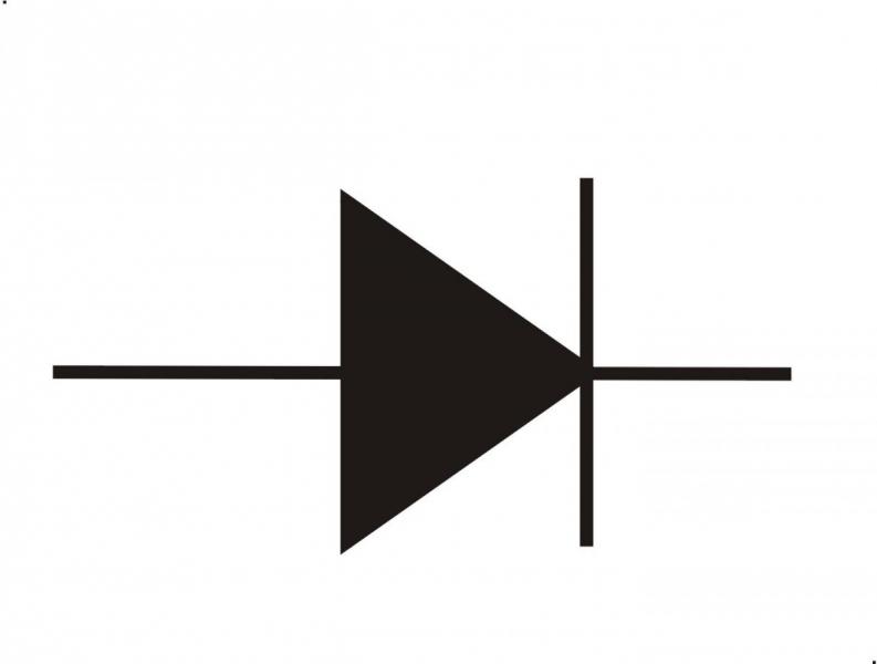

wiciu_r Opublikowano 3 Kwietnia 2018 Udostępnij Opublikowano 3 Kwietnia 2018 Kup najtańszy, który będzie miał na pokrętle ustawień taki znaczek: Jak rozmontujesz gniazdo zapalniczki i zewrzesz kabelki miernika z kabelkami gniazda to powinien pokazywać ZERO, jeśli jednak coś pokaże to sprawdź czy gniazdo nie jest mokre wewnątrz, a jak miernik zapiszczy to je wyrzuć i kup nowe. Gniazdo montuj tak, aby woda się nie dostała, motocyklowe maja od góry gumowy kapturek i musi on być faktycznie od góry. Qrde jak coś pomyliłem to sorry, ale liceum kończyłem 30 lat temu. Cytuj Odnośnik do komentarza Udostępnij na innych stronach Więcej opcji udostępniania...
