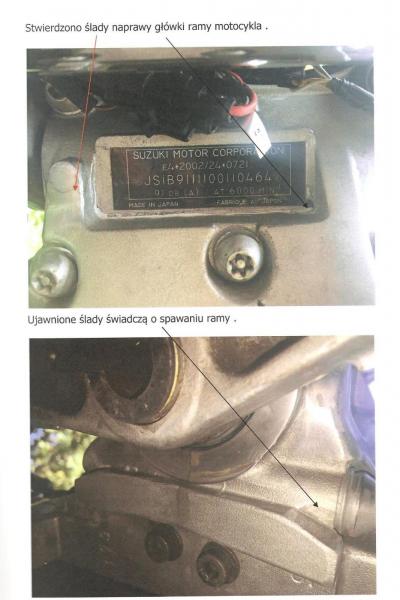

fredek666hell Opublikowano 20 Marca 2018 Udostępnij Opublikowano 20 Marca 2018 Suzuki GSR 600 o nr VIN JS1B9111100110464 posiada pękniętą ramę, tj. pęknięcie przechodzi przez główkę ramy.Motocykl jest nieprofesjonalnie naprawiany i zagraża bezpieczeństwu ruchu drogowego. Cytuj Mieć EMPATIE - np. mówić o uszkodzonych ramach Odnośnik do komentarza Udostępnij na innych stronach Więcej opcji udostępniania...

fredek666hell Opublikowano 23 Marca 2018 Autor Udostępnij Opublikowano 23 Marca 2018 Rama z stopów metali nieżelaznych (stop aluminium) pięknie wyspawna. Cytuj Mieć EMPATIE - np. mówić o uszkodzonych ramach Odnośnik do komentarza Udostępnij na innych stronach Więcej opcji udostępniania...
