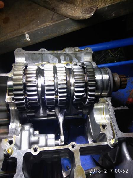

Jakiś czas temu wymieniałem panewki w tym silniku, nikt nie wróżył mi powodzenia :) Po 2 tysiącach musiałem rozebrać silnik i chyba coś z niego będzie :) Bo panewki są ok. Ale nie w tym rzecz...

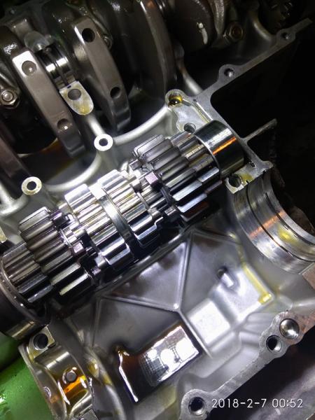

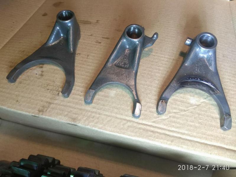

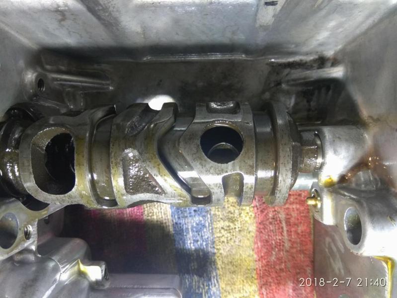

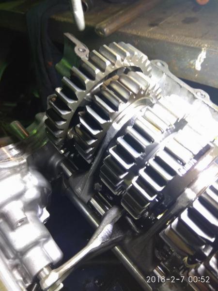

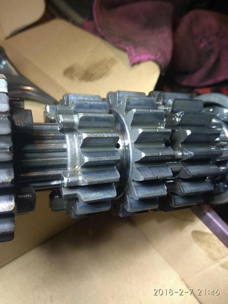

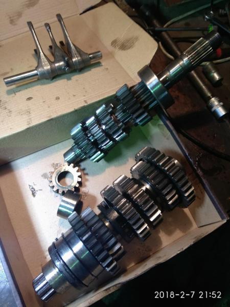

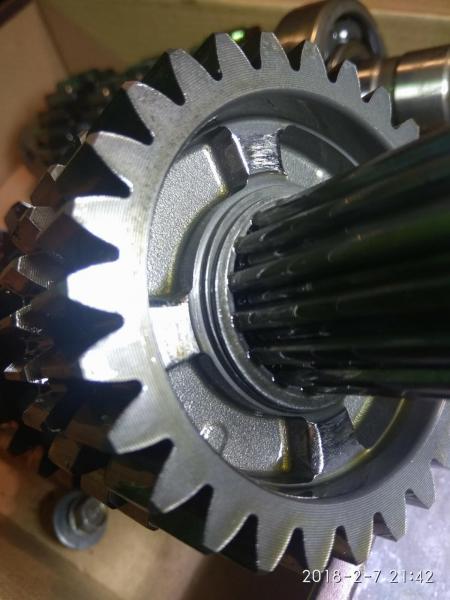

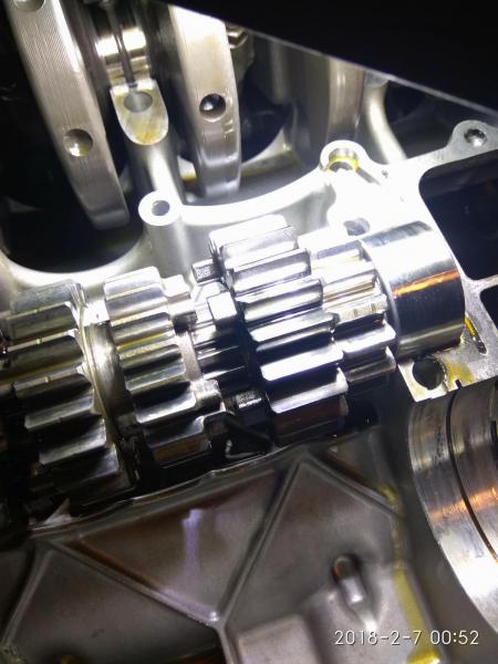

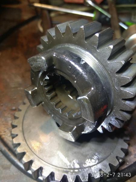

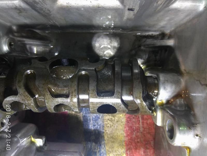

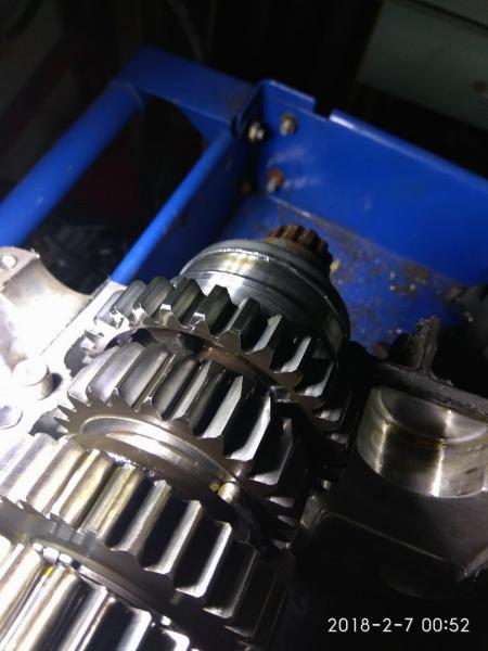

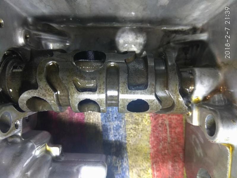

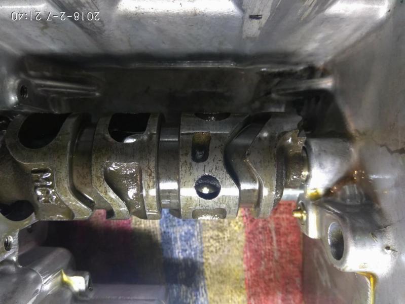

Problem polega na tym że bieg 4 pod obciążeniem szarpie, nie wyskakuje bo jak popuszczę gazu to jadę dalej. Rozebrałem silnik i znalazłem przytarty wodzik. Kły są lekko draśnięte ale tylko na początku, to chyba normalne od zazębiania?
Proszę bardziej doświadczonych o oglądnięcie i wypowiedzenie się co mogło być powodem przytarcia wodzika.
Co wymienić, co sprawdzić i co robić dalej :/
Dla mnie to jednak uszkodzenie klow - kolo chcialo sie wysunac i tylko wodzik je trzymal, dlatego sie przytarl.
Prawidlowo uksztaltowane kly trzymaja kolo i na wodzik nie dzialaja zadne sily.
Na zdjeciach z reguly malo widac, wiec "na oko" panewki wygladaja dobrze, sukces bedziesz mogl odtrabic po
60 tys, bo tyle taki silnik fabrycznie powinien przejechac minimum.
