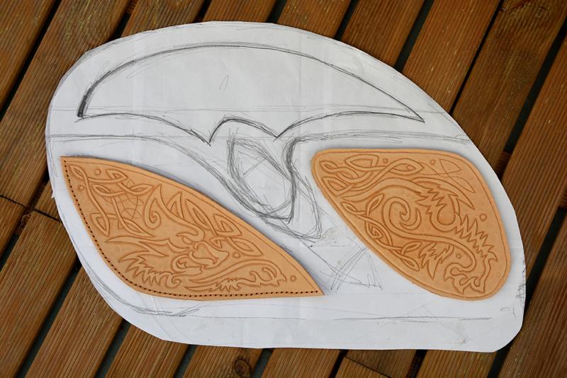

Ile mm ma Twoja skóra? Jak zamierzasz zszywać? Ambitne zadanie Cię czeka :wink:
<p><img src="https://images83.fotosik.pl/780/00b172746bb19655m.png" alt="00b172746bb19655m.png"></p>
Dzięki Cosmoss za wskazówkę ;).
Póki co moja wiedza na temat rymarstwa jest zaczerpnięta tylko z internetów. Jednak nie raz się przekonałam, że takie źródła wystarczą ;).
Lubię się rzucać na ambitne zadania - inaczej nie ma w tym "fanu".
Skórka ma 3,5. Całość będzie szyta ręcznie, ponieważ nie posiadam odpowiedniego typu maszyny do szycia takich twardych materiałów. Myślę, że takie rozwiązanie doda nieco charakteru tym sakwom ;).

Przy 3,5 mm to i kaletników mało, co by maszynowo to złapali, chyba, że taki, co ze stajni ma zamówienia. Kolega wtedy znalazł w Bielsku fachowca i maszynę który kamizelki poszył z 4 mm skóry.
Skórka bydlęca?

Bydlęca garbowana roślinnie.
To na część ozdobną.
Mam w planach naszyć to na skórę bydlęcą, ale miękką i już pofarbowaną. W środek filc + być może jeszcze coś do usztywnienia.
Pewnie nie zabieram się do tego jakby to zrobił profesjonalista... jednak takie kombinowanie sprawia mi dużo radochy :D.

Tylko świńskiej nie kupuj..rwie się.Pomyśl nad jakimś materiałem wodoodpornym do środka, nawet obszyj nim filc. No i dobry lakier zabezpieczający ;)

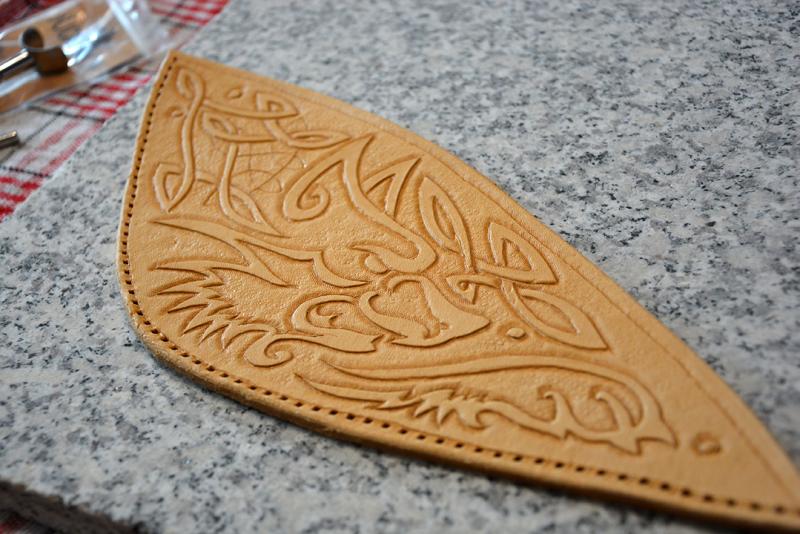

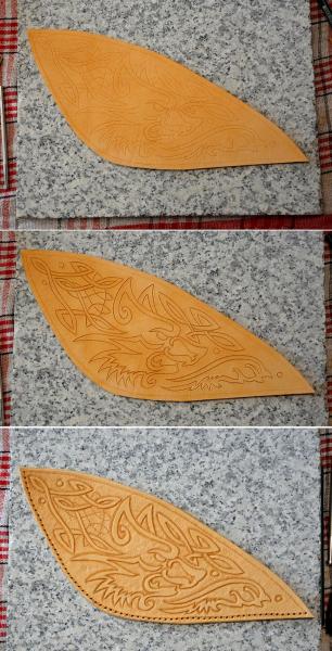

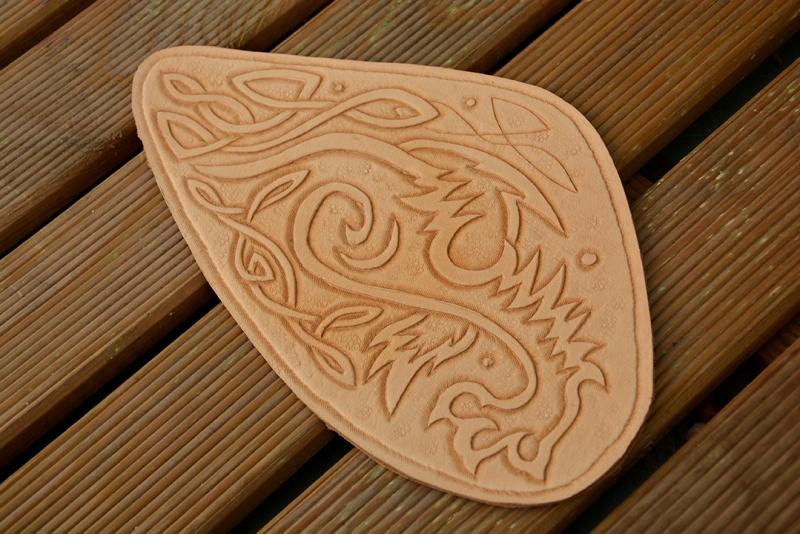

Dzisiaj temat ruszył zdecydowanie do przodu. Udało mi się stworzyć jeden z narysowanych wzorów.
Poniżej mała fotorelacja z kolejnych etapów pracy... i efekt końcowy.
Już się biorę za symetryczną część na drugą sakwę :D.
Wydaja mi sie troche male, ale foty bez znajomych objektow obok moga mylic.
:crossy:
Ks-rider - masz rację, to jest małe ;) ponieważ jest to tylko jedna z części ozdobnej sakwy (polecam przyjrzeć się mojemu pierwszemu postowi - tam te części są mniej więcej widoczne n rysunku ;) ).
Cała sakwa powinna mieć jakieś 34 x 51 cm. Na szerokość jeszcze nie wiem.

Nie, no przy wamiarach ktore podalas, to spoko, motyw fajny.
