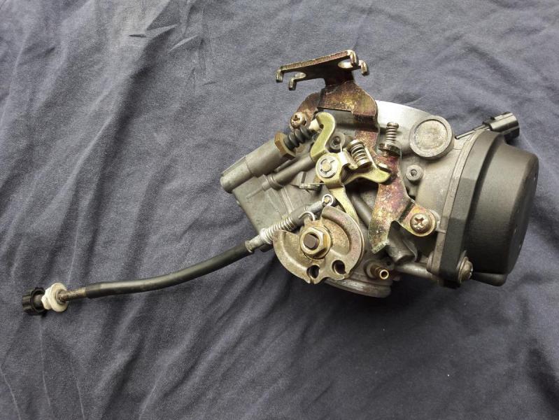

braknicku Opublikowano 6 Czerwca 2017 Udostępnij Opublikowano 6 Czerwca 2017 (edytowane) Cześć wszystkim obecnym i nieobecym;)Mam mały problem z moją volusią, po pierwsze to sporo pali bo z 8-9l na 100km, Po drugie podczas jazdy jak ją puszczam z obrotów to strzela regularnie w wydechy.Wyciągnąłem gaźnik, ale ja tam nie widzę żadnych śrub do regulacji, jutro się biore za wyczyszczenie go całego, ale może ktoś podpowie coś w tym temacie, jutro sprawdze iglice. Pozdro Michu Edytowane 6 Czerwca 2017 przez braknicku Cytuj Odnośnik do komentarza Udostępnij na innych stronach Więcej opcji udostępniania...

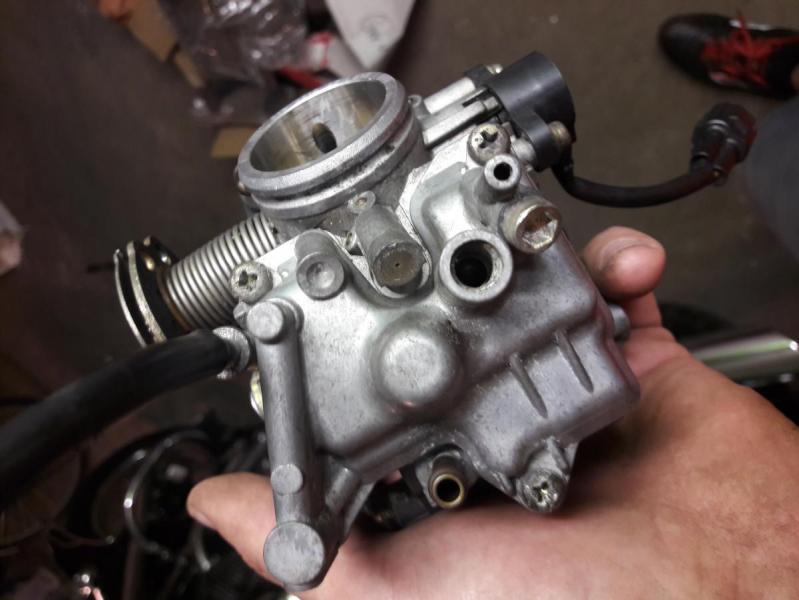

braknicku Opublikowano 6 Czerwca 2017 Autor Udostępnij Opublikowano 6 Czerwca 2017 (edytowane) Mi też się podobały, na początku, przez chwike i ładne cygara szły, i nawet jakby mniej strzelał niż teraz... Wydech mi w końcu upier... ;D No tak kolego, ale nie ma tej śrubki, coś tam się znam, ale jest jedno miejsce w którym wg mnie powinna być ale tam jest ori zalane. ?? Tu na zdjęciu to jest to miejsce według mnie gdzie powinna być ta śrubka regulująca, ta tuleja obok śrubki na imbus która jest po prostu śrubko-korkiem(?) Edytowane 6 Czerwca 2017 przez braknicku Cytuj Odnośnik do komentarza Udostępnij na innych stronach Więcej opcji udostępniania...
_Monter_ Opublikowano 6 Czerwca 2017 Udostępnij Opublikowano 6 Czerwca 2017 Pierwszy raz widzę taki imbus w gaźniku :blink:Jakaś dobra rzeźba tu się wydarzyła :biggrin: Cytuj lewa noga: http://forum.motocyk...__1#entry782383 prawa noga: http://forum.motocyk...__fromsearch__1...i tak wszyscy umrzemy... Odnośnik do komentarza Udostępnij na innych stronach Więcej opcji udostępniania...

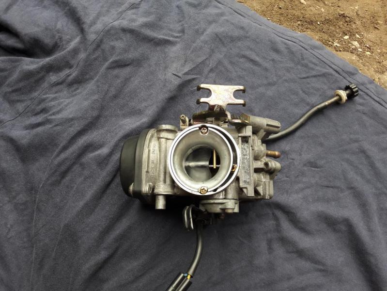

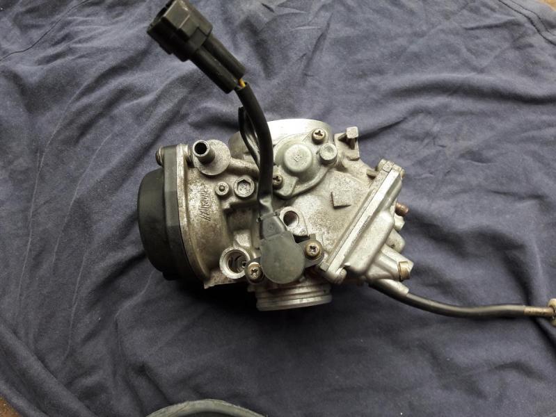

braknicku Opublikowano 7 Czerwca 2017 Autor Udostępnij Opublikowano 7 Czerwca 2017 No ten inbus to jest śruba spustowa, może ktoś inną wstawił, Gaźnik po rozebraniu, tyle co sprawdziełem to dysze ibiglica wszystko oryginalne, sprawdzałem wg serwisówki;) Ale właśnie nie mam tej śrubki do regulacji... A na serwisówce jest widoczna, niedługo wrzuce zdjęcie;)U mnie to wygląda jakby to było ori, wkręcone albo wciśnięte, mosiężne;) Jakieś pomysły panowie?:) Cytuj Odnośnik do komentarza Udostępnij na innych stronach Więcej opcji udostępniania...
_Monter_ Opublikowano 7 Czerwca 2017 Udostępnij Opublikowano 7 Czerwca 2017 Nie znam tego gaźnika ale śruba spustowa czego? Bo spust paliwa to na dole komory pływakowej jest na krzyżak. Poza tym widzę tam coś obłamanego. TT Cytuj lewa noga: http://forum.motocyk...__1#entry782383 prawa noga: http://forum.motocyk...__fromsearch__1...i tak wszyscy umrzemy... Odnośnik do komentarza Udostępnij na innych stronach Więcej opcji udostępniania...
braknicku Opublikowano 7 Czerwca 2017 Autor Udostępnij Opublikowano 7 Czerwca 2017 Tak masz racje kolego co do tej śruby, i to jest właśnie ten inbus(sprawdzałem), na ostatnim zdjęciu jest do góry nogami. No to włąśnie dziwne, bo to jest gładkie jak bytaki było zawsze, niemam nawet nikogo z takim moto albo gaźnikiem żeby podejżeć Cytuj Odnośnik do komentarza Udostępnij na innych stronach Więcej opcji udostępniania...

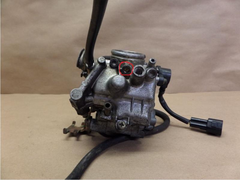

SamotnyWilk Opublikowano 7 Czerwca 2017 Udostępnij Opublikowano 7 Czerwca 2017 Poszperałem trochę w necie i znalazłem identyczny gażnik jak twój.czerwonym kolorem masz zakreślone miejsce gdzie powinna być śruba regulacyjna składu mieszanki Cytuj Odnośnik do komentarza Udostępnij na innych stronach Więcej opcji udostępniania...
_Monter_ Opublikowano 7 Czerwca 2017 Udostępnij Opublikowano 7 Czerwca 2017 No właśnie o tym miejscu pisałem. U Ciebie to kołnierz jest obłamany i zaślepione czymś. Cytuj lewa noga: http://forum.motocyk...__1#entry782383 prawa noga: http://forum.motocyk...__fromsearch__1...i tak wszyscy umrzemy... Odnośnik do komentarza Udostępnij na innych stronach Więcej opcji udostępniania...
braknicku Opublikowano 7 Czerwca 2017 Autor Udostępnij Opublikowano 7 Czerwca 2017 (edytowane) Dokładnie tak jak mówicie, tylko teraz pytanie co da się z tym zrobić?? :)Bo pewnie to jest przyczyna? Chętnie bym zbadał tą dziure:DAle skąd wziąć zamiennik, przeszukałem internety i na części nic nie znalazłem Edytowane 7 Czerwca 2017 przez braknicku Cytuj Odnośnik do komentarza Udostępnij na innych stronach Więcej opcji udostępniania...
SamotnyWilk Opublikowano 7 Czerwca 2017 Udostępnij Opublikowano 7 Czerwca 2017 (edytowane) Ściągnij tą zaślepkę i zobacz co tam jestPowinna być śruba z małą spręzynką zakończona w kształcie stożka.Wkręc śrubę do końca licząc przy tym obroty.Nastepnie wykręć śrubę o 2,5 obrotu.Powinno być ok Edytowane 7 Czerwca 2017 przez SamotnyWilk Cytuj Odnośnik do komentarza Udostępnij na innych stronach Więcej opcji udostępniania...
braknicku Opublikowano 7 Czerwca 2017 Autor Udostępnij Opublikowano 7 Czerwca 2017 (edytowane) No tak, ale ona jest tam jakby wprasowana? Ewentualnie wkręcona, małyn punktakiem próbowałem ją ruszyć i nic nie szlo, jutro może spróbujr ostrym śrubokrętem nabić i odkręcić. Jakiś pomysły co ona tam robi?? Idlaczego ma tam w środku mały otwór Edytowane 7 Czerwca 2017 przez braknicku Cytuj Odnośnik do komentarza Udostępnij na innych stronach Więcej opcji udostępniania...
Jackass Opublikowano 7 Czerwca 2017 Udostępnij Opublikowano 7 Czerwca 2017 (edytowane) W tym miejscu musi być śruba regulacyjna. Może jest zakitowana fabrycznie, żeby nikt tam nie grzebał. 2,5 obrotu to tylko wartość wyjściowa do dalszych regulacji. Jeśli masz dwa osobne wydechy to pięknie się to reguluje na analizatorze spalin. Śruba imbusowa to spust paliwa z komory pływakowej. Strzelanie może być spowodowane , zarówno za ubogą mieszanką jaki i zbyt bogatą. Między innymi. Sprawdź też zaworki air cut i ich pokrywki. Edytowane 7 Czerwca 2017 przez Jackass Cytuj Odnośnik do komentarza Udostępnij na innych stronach Więcej opcji udostępniania...
SamotnyWilk Opublikowano 7 Czerwca 2017 Udostępnij Opublikowano 7 Czerwca 2017 W tym miejscu musi być śruba regulacyjna. Może jest zakitowana fabrycznie, żeby nikt tam nie grzebał. żaden znany mi producent gażników,nie stosuje takich patentów.Jak dla mnie grzebał tu jakiś " Janusz" nie obrażając nikogo. Tylko zastanawiam się po co to zrobił? Cytuj Odnośnik do komentarza Udostępnij na innych stronach Więcej opcji udostępniania...
