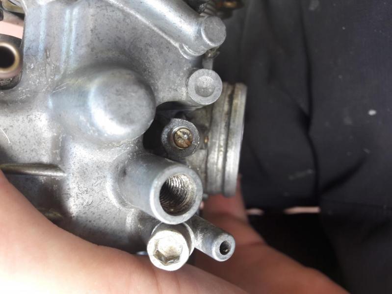

Ja ten gaźnik rozkręciłem i przejżałem pod względem uszkodzeń ale było ok, on nie wyglądał jakby tam często było grzebane.
Okej panowie, jutro spróbuje wyżeŹbić jakiś rowek w tej zaślepce i odkręcić, jak nie będzie śrubki pod tym to zaślepić łatwo spowrotem... może i będzie,
Dwóch mechaników podobno najlepszych w mieście mi mówiło że niektóre ori gaźniki nie miały regulacji mieszanki.. tak jak w moim przypadku, dziwne bo też pierwszy raz takie coś słyszałem

Zaślepka rozwiercona i wyciągnięta. I śrubka pod nia jest od regulacji:)
Wykręcona była na około 2 i 1/4 obrotu.
Zamontuje i co regulawać metodą prób i błedów??:)
Dodam tylko że mam jeden gaźnik na dwa gary:)
I co z tym aircutem?:)

Najlepiej byłoby podłączyć analizator spalin,mają takie na stacjach diagnostycznych i w lepszych serwisach,,ale jak nie masz dostępu to reguluj na przykładzie prób i błędów.
Jak piszesz ,że było 2 i 1/4 obr, to wkręć śrubę o to 1/4 obr i przejażdzka.

Wczoraj z entuzjazmrm i śrubokrętem trochę pojeździłemale jak to entuzajzm minął:D :D
Chodzo o to że tą śrubę wkręcałem i wkręcałem i nic się nie zmieniło... teraz jest wkręcona do końca(!?!) I moto jak jeździł tak jeździ, może strzelanie się poprawiło troche może o połowe, ale to może:) a spalania jeszcze nie sprawdzałem?
Gdzie szukać dalej?
Załóżmy że to pomoże na spalanie, to przyczyną strzałów może być wydech? Ja przy nic nic nie robiłem ale widać nawiercone 4 dodatkowe dziury w każdym, wokół ori wylotu.
No i może zapłon? Ustawię/sprawdzę go q donowych warunkach??

Wydech może strzelać gdy masz nieszczelność np. przy kolektorze. Zapłon masz elektroniczny raczej i impulsator jest na sztywno.
