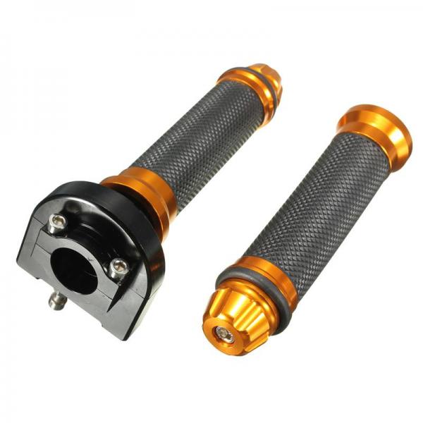

Cześć wszystkim. Przymierzam się do budowy drift trik'a, sterowanie przepustnica chciałbym rozwiązać za pomocą rolgazu.
Niestety nigdy tego nie robiłem i nie wszystko jest dla mnie jasne. Po za samą manetką, potrzebował będę ten mechanizm z rolką która prowadzi linkę(nie wiem jak on się nazywa). Powiedzcie mi proszę, czy to co widoczne na zdjęciu, jest kompletne?(oczywiście po za linką).
Czym się sugerować, albo inaczej, jak dobrać odpowiednio linkę gazu?
Dlaczego manetki są w większości dedykowane pod konkretny model motocykla, skoro w większości są na tą samą średnicę? Chodzi o różnicę w ich długości i rozmiar zakończenia linki gazu?
Czasami z manetki wystają dwie linki, z tego co się zdarzyłem zorientować, jedna jest otwierająca, druga zamykająca. Będę potrzebował dwie? Silnik jaki chce wykorzystać to gx160(chiński oczywiście).
Wiem, że pytania jakie zadałem są banalne a komuś mogą się wydawać śmieszne, ale jak ktoś nie chce pomóc to niech nie odpowiada. Pozdrawiam
Nie są banalne bo się nie znasz. Każdy ma prawo czegoś nie wiedzieć .
Rollgaz wygląda na kompletny. Linki są różne z powodu ich długości i długości pancerza. Linka zamykająca jest awaryjna bo gdy zerwie się otwierająca i utknie w pancerzu nie ujmiesz gazu, czy jej potrzebujesz to już Twój wybór.
Na początek tobie wystarczy linka rowerowa bo są długie (i linka i pancerz).
Długość linki musisz sam wymierzyć. Pancerz jest krótszy od linki i jego długość zależy od skoku przepustnicy i miejsc mocowania.
