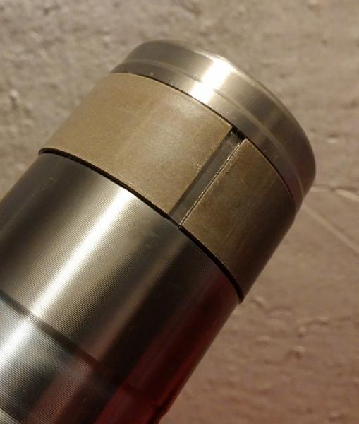

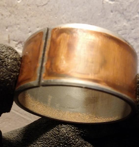

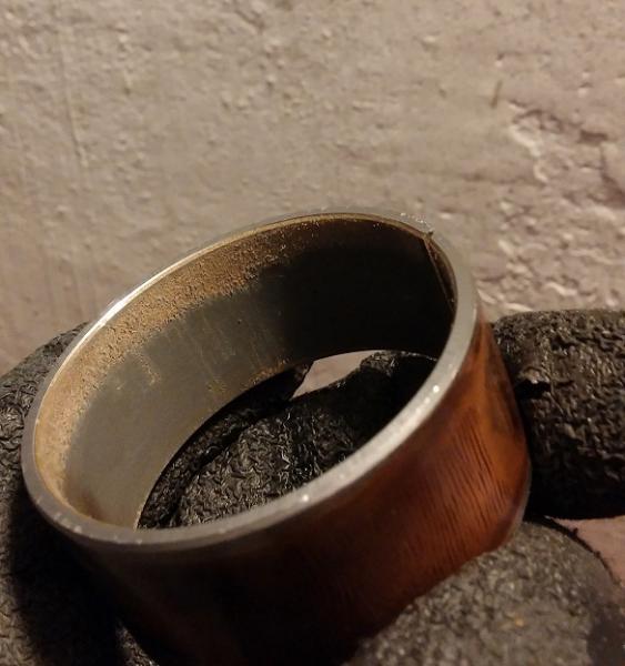

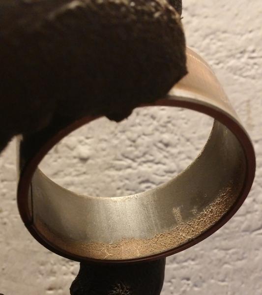

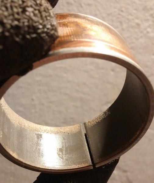

skovronsky Opublikowano 11 Lutego 2017 Udostępnij Opublikowano 11 Lutego 2017 (edytowane) Kto mądry mi powie czy te panewki idą do kosza czy z powrotem na lagi?!Przy krawędziach teflon jest przetarty, ale nie na wszystkich i nie na całym obwodzie. https://www.youtube.com/watch?v=162s32EK9E4&feature=youtu.be Pytam o panewki, ponieważ tłuką mi się lagi i nic innego nie przychodzi mi do głowy. Na pewno nie tłuką się zaciski, tarcze, łożysko główki, stelaż czachy. Stuki wyraźnie dobiegają z lag. Tak to brzmi po wyjęciu z moto, w czasie jazdy jest znacznie głośniej. https://www.youtube.com/watch?v=hwVyMxBiYMw .... Edytowane 11 Lutego 2017 przez skovronsky Cytuj Odnośnik do komentarza Udostępnij na innych stronach Więcej opcji udostępniania...
Arczibreslau Opublikowano 12 Lutego 2017 Udostępnij Opublikowano 12 Lutego 2017 Raczej śmietnik kolego. Ciesz się że panewki są wymienne a nie razem z goleniami. Kup nowe to nie jest duży koszt. Cytuj Odnośnik do komentarza Udostępnij na innych stronach Więcej opcji udostępniania...
skovronsky Opublikowano 13 Lutego 2017 Autor Udostępnij Opublikowano 13 Lutego 2017 (edytowane) Tak też mi się wydawało. Aż takie tanie jednak nie są, jak wszystko oryginalne do Caponorda, ok. 450zł komplet. Ale jak mus to mus. Edytowane 13 Lutego 2017 przez skovronsky Cytuj Odnośnik do komentarza Udostępnij na innych stronach Więcej opcji udostępniania...
