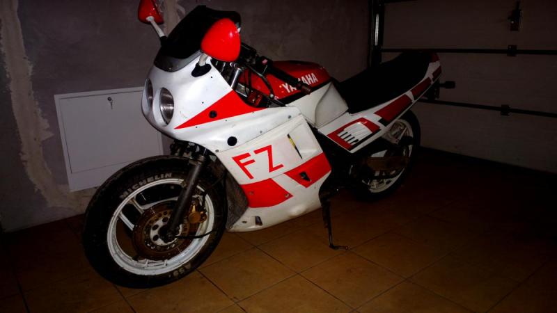

Witam, potrzebuję pomocy w identyfikacji mojego nowego nabytku ( foto w załączniku).
Niedawno nabyłem Yamahe fz750 tylko że kilka szczegółów mi się nie zgadza.
W papierach jest że jest to fz750 z 1987 roku i ma moc 88kw nr ramy - 2mg 000356 silnika taki sam - co też wskazuje mi na pierwszy dzień produkcji.
Z tego co udało mi się dojść to fz750 podstawowa była produkowana w 85-86 i miała 74kw
W 87 wszedł na rynek model GENESIS ale również miał moc 74 kw
88 kw miały modele FZR 750 R symbol 3pj1 i FZR 750 R 3pj2 ale z kolei lata produkcji 89-92
Przednia owiewka malowana była chyba sprayem, Inne niż we wszystkich fzetach są nalepki na bocznych owiewkach pod siedzeniem (wygląda na oryginał ) - konkretnie chodzi mi o czerwone równoległoboki ( górna część nachyla się do silnika ) a we wszystkich jest odwrotnie, tu gdzie jest wlot powietrza jest biała "plama" wszędzie jest czerwona .
FZety mały prostokątny halogen moja ma dwa okrągłe.
Podejrzewam że jest jakiś błąd w papierach ( już kiedyś tak miałem)- tylko problem w tym że nie mogę jej do niczego porównać.
Chyba najbardziej zastanawia mnie ten niski numer - może to jakiś PROTOTYP ???

Tam masz w owiewce tonę szpachli więc można przypuszczać, że owiewka może być od genesisa lub ogólnie wielkie cuda wianki. Malowanie to też kwestia może być dziwna. Wiara w to, że ma oryginalne malowanie trąci trochę naiwnością.

To jest FZR 750R Genesis '87

Gdzie Ty widzisz ten motocykl ? Przecież to całkiem dwa różne motocykle.
To FZ tylko ze zmodzona czacha. Malowanie też oczywiście nieoryginalne
Identyfikacja po mocy wpisane w dowodzie to tez nieporozumienie, przecież tam przewaznie sa wpisane głupoty

To jest fz750 z czacha od fzr. Z tego co pamiętam (musisz to potwierdzić, bo nie jestem na sto procent pewien) wydech 4-2-1 i jednotloczkowe zaciski z przodu świadczą o kolejnej generacji modelu, a nie o początkach produkcji.
Edit: doczytałem i wygląda na to, że twój jest faktycznie z 87r, model był produkowany od 85 do 92.
