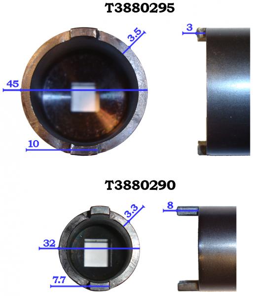

nazirro Opublikowano 18 Stycznia 2017 Udostępnij Opublikowano 18 Stycznia 2017 Do demontażu wahacza potrzebne są dwa narzędzia specjalne. Można je dorobić samemu, np. z nasadek odpowiedniej średnicy lub rurki z dobrego (mocnego) materiału. Cytuj Odnośnik do komentarza Udostępnij na innych stronach Więcej opcji udostępniania...

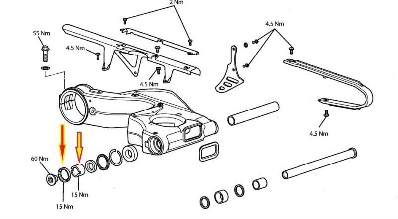

Tuzmen Opublikowano 19 Stycznia 2017 Udostępnij Opublikowano 19 Stycznia 2017 No z tego rysunku wynika że powinieneś próbować delikatnie klinem poluzować ścisk tej całej piasty... było by bez odkręcania wahacza Cytuj Odnośnik do komentarza Udostępnij na innych stronach Więcej opcji udostępniania...
