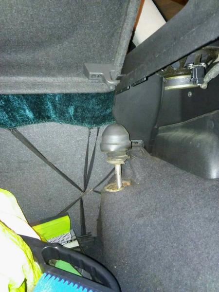

Nitomen Opublikowano 21 Października 2016 Udostępnij Opublikowano 21 Października 2016 (edytowane) Witam Kobita cos urwala w Astrze f z 97 , wiadomo ze amortyzator tylni prawy, tylko czy padlo mocowanie w budzie czy te podkladki pod amortyzatorem ? Chwilowo nie mam dostepu do auta , dlatego pytam https://forum.autokacik.pl/index.php/topic/167836-wymiana-amortyzatora-tylnego-w-astrze-f-sedan-manual/ Edytowane 21 Października 2016 przez Nitomen Cytuj KomaRR -->Simson S51-->2 x ETZ 250 i 251--->KLR 650 A1--> XR 600R - 94--->Obecnie VFR 800 Fi -98 oraz KTM LC4 620 GS - 98 na FCR 41 http://www.bikepics.com/members/rysiek24/ Odnośnik do komentarza Udostępnij na innych stronach Więcej opcji udostępniania...
Tommo Opublikowano 21 Października 2016 Udostępnij Opublikowano 21 Października 2016 Z tego co widzę na smartfonie, to wyrwalo mocowanie amora w kielichu. Cytuj Audi Sport Odnośnik do komentarza Udostępnij na innych stronach Więcej opcji udostępniania...
michoa Opublikowano 21 Października 2016 Udostępnij Opublikowano 21 Października 2016 dobry spawacz z migiem i to wstawi spowrotem za parę zł nie ma stresu mocowanie w budzie normalna sprawa w oplu Cytuj "... i ujrzal Pan prace nasza i byl zadowolony a zapytawszy o zarobki nasze usiadl i zaplakal..." list Pawla apostola do koryntianmichoa-100% stylistów bez szyku http://miszczua.cba.pl Odnośnik do komentarza Udostępnij na innych stronach Więcej opcji udostępniania...
Gość Opublikowano 22 Października 2016 Udostępnij Opublikowano 22 Października 2016 W dniu 21.10.2016 o 19:48, michoa napisał: dobry spawacz z migiem i to wstawi spowrotem za parę zł nie ma stresu mocowanie w budzie normalna sprawa w oplu jesli wygnilo, a pewnie wygnilo, to nikt nie wstawi tego samego spowrotem, dobry blacharz odtworzy to co wygnilo i dopiero wstawi, chyba ze sa gotowe reparaturki do wstawienia i to nie bedzie pare zloty, raczej pare stowek Cytuj Odnośnik do komentarza Udostępnij na innych stronach Więcej opcji udostępniania...
Hun996 Opublikowano 22 Października 2016 Udostępnij Opublikowano 22 Października 2016 Jak tak skorodowało że puścił kielich to pewnie całe tylne nadkole jest w takim stanie. Za chwilę może się zadziać to samo po drugiej stronie.Urok astry f - brak plastikowych osłon i niecynkowana blacha. Parę lat temu u mojego starego w takiej astrze (2000 r, Gliwice) też zaczęły prześwitywać błotniki tylne, znajomy blacharz doradził kupić rozbitą z dobrym tyłem, po przecięciu na pół i zespawaniu będzie taniej niż naprawa blacharska praktycznie całego tyłu. A jak trafi w kolorze to zaoszczędzi na lakierowaniu. :icon_mrgreen: Cytuj Odnośnik do komentarza Udostępnij na innych stronach Więcej opcji udostępniania...
Tommo Opublikowano 22 Października 2016 Udostępnij Opublikowano 22 Października 2016 Jak zamarznie amor może też takie szkody zrobić. Cytuj Audi Sport Odnośnik do komentarza Udostępnij na innych stronach Więcej opcji udostępniania...
chico Opublikowano 22 Października 2016 Udostępnij Opublikowano 22 Października 2016 do ogarnięcia w pół dnia roboczego, mam znajomego starego blacharza (który demonem prędkości nie jest) który takie rzeczy robi "od ręki" widziałem że kilka astr też robił z identycznym problemem Cytuj Odnośnik do komentarza Udostępnij na innych stronach Więcej opcji udostępniania...

michoa Opublikowano 22 Października 2016 Udostępnij Opublikowano 22 Października 2016 (edytowane) Cytat i to nie bedzie pare zloty, raczej pare stowek e chyba bez przesady ? Cytat do ogarnięcia w pół dnia roboczego, mam znajomego starego blacharza (który demonem prędkości nie jest) który takie rzeczy robi "od ręki" widziałem że kilka astr też robił z identycznym problemem no tak to wygląda bez przesady za 4-5h nie weźmie chyb kilku stówek to nie bugati veyrona nie takie rzeczy się robiło , w kadecie to tam samo nagminnie wpada , zresztą one z jednej jakości blachy są, ja to 1.3 wsadziłem kawałek blachy od góry i przykeciłem po chamsku nastoma śrubami :D :D Cytat tiaaa , tez bym to auto na żyletki poslal , ale wiadomo jak to z kasą u kobity, studia zrobila, a zarabia 1600 w sluzbie zdrowia nie majac czasu na sniadanie . znajdź kogoś kumatego powiedz że ma być brzydko ale bezpiecznie , szkoda że tak daleko masz ja bym ci coś wypłodził w kilka h za parę groszy ale byłoby brzydko estetycznie ważne po robocie pomalować spawy nawet na odjeb się najtańsza emalią bo idzie zima a n spawie bardzo szybko gnije Edytowane 22 Października 2016 przez michoa Cytuj "... i ujrzal Pan prace nasza i byl zadowolony a zapytawszy o zarobki nasze usiadl i zaplakal..." list Pawla apostola do koryntianmichoa-100% stylistów bez szyku http://miszczua.cba.pl Odnośnik do komentarza Udostępnij na innych stronach Więcej opcji udostępniania...
