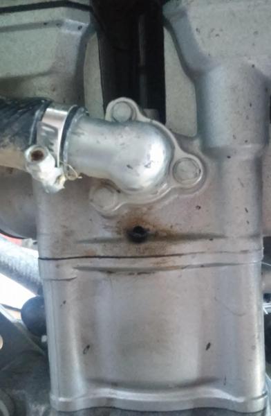

Klx2501996 Opublikowano 1 Września 2016 Udostępnij Opublikowano 1 Września 2016 Witam Chciałbym zapytać po co jest otwór w głowicy jak na zdjeciu? I czy problem palenia czasem jak jest zimny i czarnej zalanej świecy może być spowodowany tym ze wycieka tam czasem czarny płyn.Np. dzisiaj po umyciu i odpaleniu wylatywały z stamtąd krople tego płynu. Co trzeba wymienić? Cytuj Odnośnik do komentarza Udostępnij na innych stronach Więcej opcji udostępniania...
Qadrat Opublikowano 1 Września 2016 Udostępnij Opublikowano 1 Września 2016 A to nie jest przypadkiem otwór do odprowadzania wody z gniazda świecy zapłonowej? Cytuj Odnośnik do komentarza Udostępnij na innych stronach Więcej opcji udostępniania...
Klx2501996 Opublikowano 1 Września 2016 Autor Udostępnij Opublikowano 1 Września 2016 A to nie jest przypadkiem otwór do odprowadzania wody z gniazda świecy zapłonowej? tak doczytałem się gdzieś o tym ale jakim cudem cieknie tam czasem raczej olej Cytuj Odnośnik do komentarza Udostępnij na innych stronach Więcej opcji udostępniania...
Nitomen Opublikowano 1 Września 2016 Udostępnij Opublikowano 1 Września 2016 jesli cieknie czasami tam oiej , to albo usczczelka pokrywy zaworow puszcza , albo jest gdzies pekniecie w okolicy swiecy Cytuj KomaRR -->Simson S51-->2 x ETZ 250 i 251--->KLR 650 A1--> XR 600R - 94--->Obecnie VFR 800 Fi -98 oraz KTM LC4 620 GS - 98 na FCR 41 http://www.bikepics.com/members/rysiek24/ Odnośnik do komentarza Udostępnij na innych stronach Więcej opcji udostępniania...
Klx2501996 Opublikowano 2 Września 2016 Autor Udostępnij Opublikowano 2 Września 2016 A czy to może być powód ze świeca czasem jest czarna i mokra i motor nie chce zapalić ? Cytuj Odnośnik do komentarza Udostępnij na innych stronach Więcej opcji udostępniania...
michoa Opublikowano 3 Września 2016 Udostępnij Opublikowano 3 Września 2016 nie bo jeśli świeca jest dokręcona i nie ma pęknięcia to nic nie ma prawa spod niej wylecieć tym otworem .... dymi to ? Cytuj "... i ujrzal Pan prace nasza i byl zadowolony a zapytawszy o zarobki nasze usiadl i zaplakal..." list Pawla apostola do koryntianmichoa-100% stylistów bez szyku http://miszczua.cba.pl Odnośnik do komentarza Udostępnij na innych stronach Więcej opcji udostępniania...
