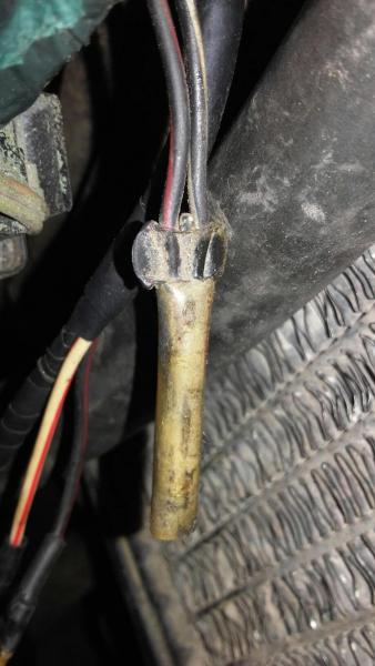

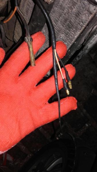

Misiek1093 Opublikowano 26 Sierpnia 2016 Udostępnij Opublikowano 26 Sierpnia 2016 Witam, mam mianowicie taki problem. Kupiłem yamahę dt 80 lc2, w której instalacja elektryczna była w opłakanym stanie. Zakupiłem nową instalacje i wszystko ok, z tym ze nie wiem do końca jak podłączyć jeden kabel z modułu. W załączniku zdjęcia. Potrzebny mi tylko ten biało-czarny, a on jest złączony z czarno-czerwonym i stąd moje pytanie czy mogę go usunąć czy ma on jakieś zastosowanie w dt ? Dodam, że moduł nie pochodzi chyba z tego modelu. Pozdrawiam i z góry dziękuję za pomoc Cytuj Odnośnik do komentarza Udostępnij na innych stronach Więcej opcji udostępniania...
Spaliniarz Opublikowano 26 Sierpnia 2016 Udostępnij Opublikowano 26 Sierpnia 2016 Moduł z czterema kablami to dt 80 lc 2 a z 5 kablami to dt 80 LC , musisz ogarnąć jaki masz moduł i podłączyć według niego instalacje . Cytuj Odnośnik do komentarza Udostępnij na innych stronach Więcej opcji udostępniania...
Misiek1093 Opublikowano 26 Sierpnia 2016 Autor Udostępnij Opublikowano 26 Sierpnia 2016 (edytowane) mam z 5. dwa są razem jak no zdjęciu. można ten biało-czarny wypiąć (do killa puścić) a tamtego nie podłączać ? mam wiązkę od lc2 bo tym chyba nie mam się co sugerować ? Edytowane 26 Sierpnia 2016 przez Misiek1093 Cytuj Odnośnik do komentarza Udostępnij na innych stronach Więcej opcji udostępniania...
