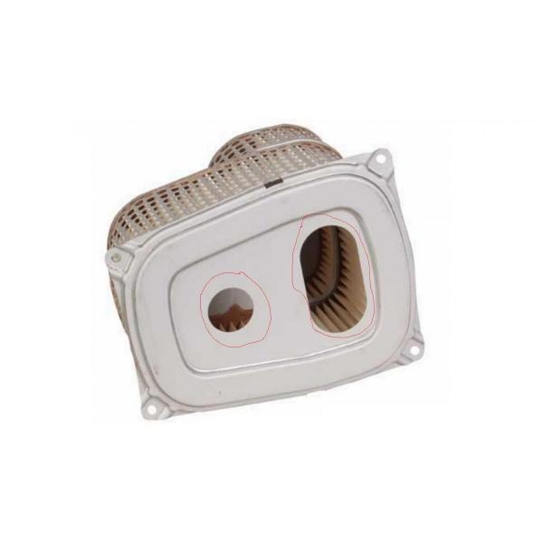

mateusz786 Opublikowano 9 Lipca 2016 Autor Udostępnij Opublikowano 9 Lipca 2016 Na membranach nie widać uszkodzeń. Bez filtra powietrza widać było że przepustnice się unosiły. Możesz wytłumaczyć dokładniej gdzie ten dławik się znajduje ?Jeżeli chodzi o te gumowe elementy znajdujące się w tych otworach co zaznaczyłem na zdjęciu to u mnie one są Cytuj Odnośnik do komentarza Udostępnij na innych stronach Więcej opcji udostępniania...
toowdie Opublikowano 10 Lipca 2016 Udostępnij Opublikowano 10 Lipca 2016 na którym ząbku masz igły? Cytuj Odnośnik do komentarza Udostępnij na innych stronach Więcej opcji udostępniania...
