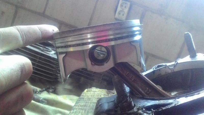

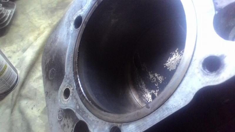

MariuszXT Opublikowano 10 Maja 2016 Udostępnij Opublikowano 10 Maja 2016 Witam wszystkich. Kupiłem ostatnio XT 600 dość tanio, sprzedający twierdzi że motor odpala tylko jest problem z olejem nie dociera on chyba wszędzie i silnik trochę jakby sie tłucze, jargocze. Przy mnie go nie odpalał wziąłem go w sumie w ciemno. Podobno jakiś czas temu to chodziło bardzo dobrze ktoś tam szalał no ale silnik był klejony sylikonem no i możne to jego wina przytkał się gdzieś? i olej nie dociera? Może olej nie taki był wlany ? Postaram się to jakoś poprawić. Nie chce też odpalać go za wcześnie żeby czegoś nie uszkodzić też coś wspominał sprzedający o rozrządzie. Chyba nic innego nie zostaje jak rozebrać troche silnika. Zbytnio sie nie znam na tym pierwszy raz taki silnik robie Jest możliwość jakoś przepłukać silnik ? Co by tu z nim zrobić doradzicie coś ? Poniżej zdj zakupu :D Cytuj Odnośnik do komentarza Udostępnij na innych stronach Więcej opcji udostępniania...

MariuszXT Opublikowano 11 Maja 2016 Autor Udostępnij Opublikowano 11 Maja 2016 O to chodzi że był u mechanika i twierdzi że wina leży tylko po stronie tego oleju reszta ok. Tłok nowy oryginalny podobno za 600zł i i kompresja zajebi..Jakoś za ładnie to on nie wygląda no ale jeśli silnik będzie działał w pełni to się i resztę ogarnie a zresztą to cross będę go używał a nie patrzył na niego czy gdzieś obdarty, pęknięty plastik. Mówisz 2500 to co masz na myśli jakie części do wymiany ? rozrząd cylinder szlif tłok pierścienie zawory ? Cytuj Odnośnik do komentarza Udostępnij na innych stronach Więcej opcji udostępniania...
Qadrat Opublikowano 11 Maja 2016 Udostępnij Opublikowano 11 Maja 2016 O mamo... To nawet takiego babola można sprzedać? Jak widać można. Skoro olej gdzieś nie dociera to masz silnik prawie zatarty i tu tylko remont pomoże. To coś ze zdjęć jak nie ma papierów to jest warte może z 800zł, z papierami niewiele więcej. Jak można kupić motocykl bez odpalania silnika i wierzyć na słowo sprzedającemu, że "kiedyś było ok ale teraz już może nie być ok więc lepiej go na razie nie odpalaj ale jak zmienisz olej to powinno być dobrze". Niezłe jaja. Albo ten silnik do remontu albo kup jakiś używany na dobicie. Tylko nie wiem czy chcesz w taką padlinę ładować 3000zł. Cytuj Odnośnik do komentarza Udostępnij na innych stronach Więcej opcji udostępniania...
bonhart88 Opublikowano 11 Maja 2016 Udostępnij Opublikowano 11 Maja 2016 O to chodzi że był u mechanika i twierdzi że wina leży tylko po stronie tego oleju reszta ok. Tłok nowy oryginalny podobno za 600zł i i kompresja zajebi..Jakoś za ładnie to on nie wygląda no ale jeśli silnik będzie działał w pełni to się i resztę ogarnie a zresztą to cross będę go używał a nie patrzył na niego czy gdzieś obdarty, pęknięty plastik. Mówisz 2500 to co masz na myśli jakie części do wymiany ? rozrząd cylinder szlif tłok pierścienie zawory ?no to ile wyniosła kompresja po pomiarze? Czy oceniasz po tym że nie miałeś siły kopnąć :)Jeżeli ten silnik chociaż 30 min pracował z niesprawnym smarowaniem to prawdopodobnie masz do wymiany wałek rozrządu, tłok, nie wiadomo co się stało panewkami - przecież tutaj jest sucha miska!!. Jak pompa nie pompuje to na dole silnika jest bardzo mało oleju! 3 tyś. to może kosztować samo zrobienie głowicy na nowych częściach. Jak już kupiłeś padło to ciuraj w polu aż silnik stanie na dębową co będzie :cool: P.S to nie jest cross tylko enduro. Cytuj Odnośnik do komentarza Udostępnij na innych stronach Więcej opcji udostępniania...

qba Opublikowano 11 Maja 2016 Udostępnij Opublikowano 11 Maja 2016 (edytowane) Ogólnie w takiej sytuacji silnik do rozebrania, powiem Ci ze będą problemy, masz silnik z wałem ze sworzniem korbowodu o wymiarze 34mm, a do tego nie ma dostępnych korbowodów. Ogólnie w wersji na ostro: Głowica + cylinder od nowszego modelu - 500-700 pln - w nowszym modelu szpilki cylindra są szerzej, a tutaj pewnie przy odkręcaniu powychodzą gwinty Wał - 100-200 + korba + wymiana koby - 600 pln Skrzynia jak zdrowa to fart, ale pewnie 5 bieg już wytłuczony. Komplet łożysk i uszczelnień - około 300 pln Komplet uszczelek np od proxa 250 pln Tłok może być TKRJ - 300 pln + szlif 60-100 pln Olej na pierwsze 500 km + 3 filtry - 200-300 pln Kopniak masz spawany więc pewnie i wieloklin uwalony kolejne 250-400 pln Na końcu okaże się że uzwojenie ma za sobą najlepszy okres więc znowu 250 pln na przewinięcie itp itd studnia bez dna Szukaj całego silnika od wersji kopanej Jakby mi to ktoś przywiózł do garażu w takim stanie nieznanym to ma 500 pln, a i tak ciężko by było to odebrać bo tu każda cześć wygląda na zużytą. Edytowane 11 Maja 2016 przez qpa Cytuj http://czcross.pl Odnośnik do komentarza Udostępnij na innych stronach Więcej opcji udostępniania...

MariuszXT Opublikowano 11 Maja 2016 Autor Udostępnij Opublikowano 11 Maja 2016 no może i wygląda jak szrot ale co mi tam pobawię się a nie jest powiedziane że będę go naprawiał ale gdyby silnik był zajechany to chyba by ktoś nie zakładał nowego tłoka do niego.? Jeśli okaże sie że trzeba robić tam pół silnika to kupie inny i po sprawie. Z tego co mówił sprzedający to niedużym kosztem dałoby sie go naprawić a ten silnik wcale nie musi być od tej złochanej ramy Cytuj Odnośnik do komentarza Udostępnij na innych stronach Więcej opcji udostępniania...

Qadrat Opublikowano 11 Maja 2016 Udostępnij Opublikowano 11 Maja 2016 gdyby silnik był zajechany to chyba by ktoś nie zakładał nowego tłoka do niego.? Sprzedający pokazał jakieś rachunki lub chociaż stary tłok? Bo jakoś ciężko uwierzyć, że cokolwiek było przy tym sprzęcie robione ;) Cytuj Odnośnik do komentarza Udostępnij na innych stronach Więcej opcji udostępniania...
