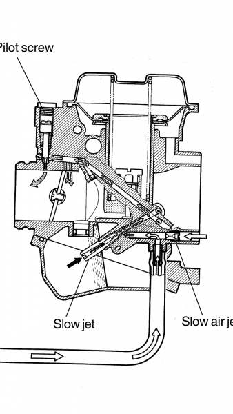

kill_gil Opublikowano 5 Lutego 2016 Udostępnij Opublikowano 5 Lutego 2016 (edytowane) Witam wszystkich! Zwracam się do Was z prośbą o podanie jakiś propozycji w sprawie mojego gaźnika z Intruderka 125. Otóż gaźnik ten podaje zbyt dużą dawkę paliwa co objawia się kopceniem, czarnymi świecami i ogólnie problemy z działaniem. -wykluczyłem zużyty silnik- po włożeniu tymczasowo innego gaźnika wszystko hula tak jak ma-gaźnik porozbierałem na części pierwsze i wymyłem w myjce ultradzwiękowej-przepustnica bez uszkodzeń-wymieniona sprężynka i tłoczek ssania-wymienione dysze wolnych i główna-śruba regulacji składu mieszanki pilot OK-zaworek trzyma-sprawdziłem też nieszczelności na kanale powietrznym wolnych obrotów (fotka)-ustawiony pływak Brak mi pomysłów. Z logicznego punktu widzenia powinno wszystko być ok a nie jest... archiwum X ;) Nie jest to też pierwszy gaźnik który robie ale pierwszy który mnie pokonał :blink: Jeśli ktoś ma jakieś pomysły to bardzo proszę o odpowiedź! Edytowane 5 Lutego 2016 przez kill_gil Cytuj Odnośnik do komentarza Udostępnij na innych stronach Więcej opcji udostępniania...
