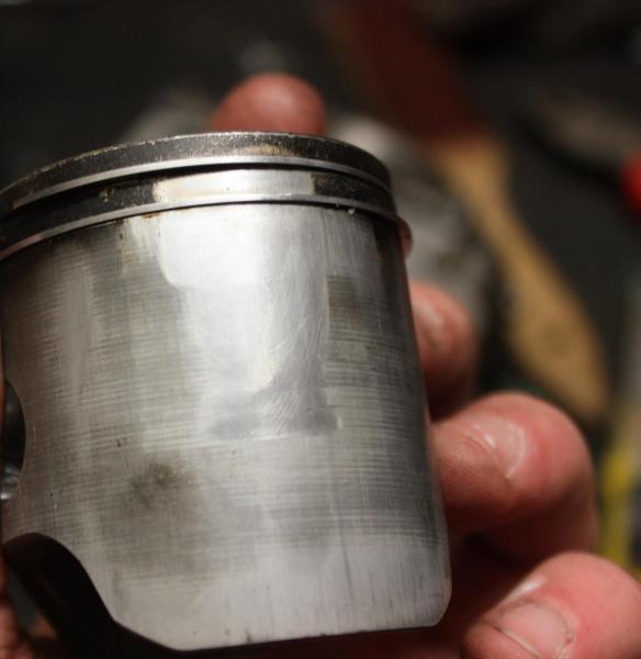

Mateusz6333 Opublikowano 2 Grudnia 2015 Udostępnij Opublikowano 2 Grudnia 2015 WitamNastąpił pewnien incydent związany z zaworem wydechowym- przytarł tłok. Proszę o informację czy tłok nadaję się do ponownego montażu. Cytuj Odnośnik do komentarza Udostępnij na innych stronach Więcej opcji udostępniania...
DZIKOWSKI Opublikowano 2 Grudnia 2015 Udostępnij Opublikowano 2 Grudnia 2015 Tłok do wymiany Cytuj Nie sztuką jest się rozpędzić.Sztuką jest wyhamować! Odnośnik do komentarza Udostępnij na innych stronach Więcej opcji udostępniania...
michoa Opublikowano 4 Grudnia 2015 Udostępnij Opublikowano 4 Grudnia 2015 pierścien tez jest napewno zjechany więc jak dzikowski pisze, całość do wymiany.... Cytuj "... i ujrzal Pan prace nasza i byl zadowolony a zapytawszy o zarobki nasze usiadl i zaplakal..." list Pawla apostola do koryntianmichoa-100% stylistów bez szyku http://miszczua.cba.pl Odnośnik do komentarza Udostępnij na innych stronach Więcej opcji udostępniania...
4jku Opublikowano 4 Grudnia 2015 Udostępnij Opublikowano 4 Grudnia 2015 pierścien tez jest napewno zjechany więc jak dzikowski pisze, całość do wymiany.... Widać na fotce po prawej stronie przytarcia... Cytuj Heartstone. Link do założenia konta z nagrodą za aktywację :) https://battle.net/recruit/SGD6NTGVLV?blzcmp=raf-hs&s=HS&m=pc Odnośnik do komentarza Udostępnij na innych stronach Więcej opcji udostępniania...
Mateusz6333 Opublikowano 5 Grudnia 2015 Autor Udostępnij Opublikowano 5 Grudnia 2015 Jeszcze jedno pytanie mam co do tłoków na tulei. Jest to tłok 54,95 (1mm nadwymiar). Jaki maksymalny rozmiar tłoka można zamontować na tej tulei? Cytuj Odnośnik do komentarza Udostępnij na innych stronach Więcej opcji udostępniania...
michoa Opublikowano 5 Grudnia 2015 Udostępnij Opublikowano 5 Grudnia 2015 trudno powiedzieć nie znając grubości tuleji .........teoretycznie taki jaki jest w sprzedaży , praktycznie to jak jest cienka tuleja po ostatnim szlifie to może pęknąć i nie jest to zalecane -taka sytuacja jest np w cz cross 125/516 gdzie jest chyba 12 nadywmiarow i przy ostatnim nadwymiarze trzeba bardzo pilnować się żeby moto nie przegrzać bo pęka tulej........ Cytuj "... i ujrzal Pan prace nasza i byl zadowolony a zapytawszy o zarobki nasze usiadl i zaplakal..." list Pawla apostola do koryntianmichoa-100% stylistów bez szyku http://miszczua.cba.pl Odnośnik do komentarza Udostępnij na innych stronach Więcej opcji udostępniania...
