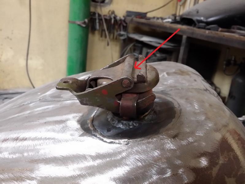

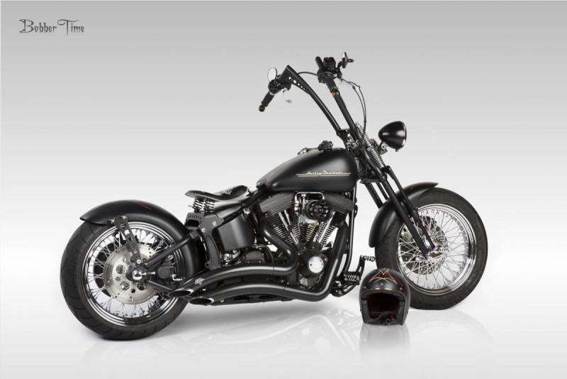

pyzdra1980 Opublikowano 2 Sierpnia 2015 Autor Udostępnij Opublikowano 2 Sierpnia 2015 Zobacz ja mam taki korek zamontowany wiec jest dosyc dluga szyjka i juz nawiercilem otwor tu gdzie pokazuje strzalka mysle ze nie bedzie sie wylewalo bo jest w dosyc wysokim punkcie?Zobacz ja mam taki korek zamontowany wiec jest dosyc dluga szyjka i juz nawiercilem otwor tu gdzie pokazuje strzalka mysle ze nie bedzie sie wylewalo bo jest w dosyc wysokim punkcie?Jak go otwieralem to az zasyczalo podcisnienie :-)Tak wyglada caly motor juz po przerobkach. Powiedz mi co bys mi radzil zostac przy gazniku S&S E czy wymieniac na Mikuni HSR 42? Cytuj Odnośnik do komentarza Udostępnij na innych stronach Więcej opcji udostępniania...
_Monter_ Opublikowano 2 Sierpnia 2015 Udostępnij Opublikowano 2 Sierpnia 2015 Będziesz miał mokro z racji parowania paliwa i śmierdzieć będzie benzyna. Twój pomysł nie do końca jest dobry. Korki mają labirynt doprowadzający powietrze ale nie pozwalający wydostać się paliwie. Poza tym opary odprowadzone są do komory między korkiem a zbiornikiem. Cytuj lewa noga: http://forum.motocyk...__1#entry782383 prawa noga: http://forum.motocyk...__fromsearch__1...i tak wszyscy umrzemy... Odnośnik do komentarza Udostępnij na innych stronach Więcej opcji udostępniania...
