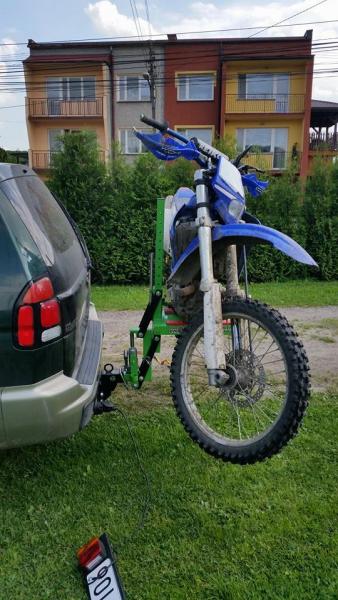

greg55 Opublikowano 19 Lipca 2015 Udostępnij Opublikowano 19 Lipca 2015 Może kogoś to zainteresuje tylko nie pytać czy nada się do Golfa czy Matiza :( Platforma MX - 1295 złRampa - wycena indywidualna Cytuj Odnośnik do komentarza Udostępnij na innych stronach Więcej opcji udostępniania...

greg55 Opublikowano 19 Lipca 2015 Autor Udostępnij Opublikowano 19 Lipca 2015 To do przepisów ma się w porządku i przepisy do tego też.Jeśli nachodzą Cię wątpliwości wystarczy zajrzeć do przepisów PoRD.Jestem sprzedawcą i raczej wszystkie moje zapewnienia będą w oczachpotencjalnych klientów mało wiarygodne.Choćby Twoje pytanie odnośnie szerokości czy obciążenia też poruszane przez Ciebiedwa lata temu w innym podobnym wątku.Dopuszczalna szerokość to 255 cm, a obciążenie zgodne z zaleceniem producenta pojazdu,nie mylić z pionowym naciśkiem na kulę haka, choć niektóre samochody tenparametr "S" mają bardzo wysoki 150 a nawet 200 kg.Coś jeszcze? :) Cytuj Odnośnik do komentarza Udostępnij na innych stronach Więcej opcji udostępniania...
_Monter_ Opublikowano 19 Lipca 2015 Udostępnij Opublikowano 19 Lipca 2015 W zasadzie tak.Atest, homologacja?Kupuję, wieszam na tył i jadę mogąc czuć spokój, ze najbliższa kontrola policyjna nie zepsuje mi wyjazdu? Cytuj lewa noga: http://forum.motocyk...__1#entry782383 prawa noga: http://forum.motocyk...__fromsearch__1...i tak wszyscy umrzemy... Odnośnik do komentarza Udostępnij na innych stronach Więcej opcji udostępniania...
mongor Opublikowano 19 Lipca 2015 Udostępnij Opublikowano 19 Lipca 2015 Raczej zepsuje, choćby z tego powodu, że nie jest widoczna tablica rejestracyjna. Z kolei zawieszać jej po za pojadem nie wolno. Takie niestety mamy przepisy. Oczywiscie, atest w tym przypadku, to priorytetowa sprawa. Cytuj Odnośnik do komentarza Udostępnij na innych stronach Więcej opcji udostępniania...
greg55 Opublikowano 19 Lipca 2015 Autor Udostępnij Opublikowano 19 Lipca 2015 (edytowane) Konkretne pytanie ;)Trzeba by stworzyć nowe przepisy regulujące tą kwestię tak w Polsce jak i w UE.Jak do tej pory to nie doszukałem się ich, a minęło już 5 lat jak nieustannie temat śledzę.Żeby wydać homologację muszą istnieć przepisy, na których można by się "oprzeć".Ustawodawca jak na razie nie przewidział takiego rozwiązania, pomysł jest rodem z USARealnie patrząc na sprawę to na takiej samej zasadzie funkcjonują w Polsce platformy za kamperami,których o dziwo żadna policja się nie czepia, a spytaj się właściciela o homologację.Czekam na dalsze pytania i wątpliwości tym też wzbogacę swoją wiedzę w tym aspekcie,bo "wszystkich rozumów to jeszcze nie pozjadałem" :)Tablica nie jest przełożona, a dorobiona kopia (naklejka)Jest już uchwalona od marca ustawa odnośnie wydawania przez starostwa trzeciej tablicyza 54 zł ale biurokracja tak działa, że WK jeszcze nie dostały wytycznych, a miało to nastąpić już w czerwcu ;( Edytowane 19 Lipca 2015 przez greg55 Cytuj Odnośnik do komentarza Udostępnij na innych stronach Więcej opcji udostępniania...

michoa Opublikowano 20 Lipca 2015 Udostępnij Opublikowano 20 Lipca 2015 (edytowane) Cytat Może kogoś to zainteresuje tylko nie pytać czy nada się do Golfa czy Matiza :( matiz nie może mieć haka holowniczego a golf czemu nie ? Pewnie dlatego że Cytat a obciążenie zgodne z zaleceniem producenta pojazdu,nie mylić z pionowym naciśkiem na kulę haka, choć niektóre samochody tenparametr "S" mają bardzo wysoki 150 a nawet 200 kg. większość małych samochodów mogących ciągać przyczepki o DMC w okolicach 700kg ma ten parametr 50kg -urządzenie opiera się na końcu haka całą masą więc jak waży z motocyklem 150kg to hak holowniczy musi mieć taki dopuszczalny nacisk pionowy bo crossówka nawet super lekka 125 2T to koło 100kg do tego waga urządzenia , i wychodzi że dlatego nie nadaje się do golfa czy małej osobówki a tylko do SUVów, terenówek czy busów i innych gdzie mogą ciągać 2 i 3 tonowe przyczepy bo wtedy dopuszczalny nacisk na kulę umożliwia montaż urządzenia bez niebezpieczeństwa uszkodzenia pojazdu...... pomysł jest zajebisty , nie powiem , plus napewno nad przyczepką że łatwiej trzymać i nie trzeba płacić OC za to , jak ktoś ma auto na którym da się to założyć to czemu nie, choć uważam że cena bardzo wysoka za tyle można kupić nową małą przyczepkę na 2 crossówki.... mnie też się podoba ale u mnie dopuszczalny nacisk z tego co mi wiadomo jest 50kg więc odpada... Edytowane 20 Lipca 2015 przez michoa Cytuj "... i ujrzal Pan prace nasza i byl zadowolony a zapytawszy o zarobki nasze usiadl i zaplakal..." list Pawla apostola do koryntianmichoa-100% stylistów bez szyku http://miszczua.cba.pl Odnośnik do komentarza Udostępnij na innych stronach Więcej opcji udostępniania...
filipr Opublikowano 20 Lipca 2015 Udostępnij Opublikowano 20 Lipca 2015 (edytowane) Dla mnie największym plusem jest to, że można prawdopodobnie bez obaw lecieć te 140km/h autostradą. Do tego na pewno mniejsze spalanie niż z lawetą. No i na autostradzie na bramkach płaci się jak za osobówkę.Tyle, że ten nacisk pionowy na kulę haka, to chyba właśnie to co wisi na haku niepodparte czyli waga stelaża + waga moto. Im dalej moto odsunięte od miesca mocowania, tym większy moment działa na mocowanie haka. Pozdr.F. Edytowane 20 Lipca 2015 przez filipr Cytuj https://www.facebook.com/EASRacingTeam/ Odnośnik do komentarza Udostępnij na innych stronach Więcej opcji udostępniania...
