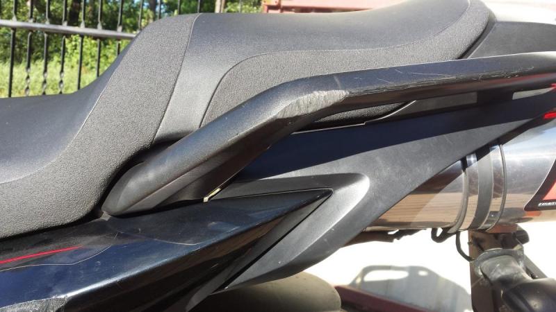

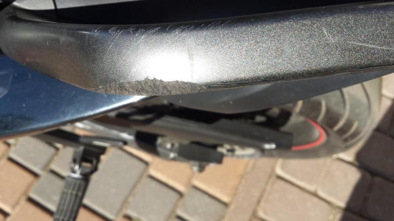

Naprawa uchwytu pasażera fz6
r0bert
  • 2 tygodnie później...
Napawać się da bez problemu a potem szlifowanie i malowanie. Jeśli zeszlifujesz tą stronę to wypadałoby dla symetrii i drugą chyba, ze Ci to nie przeszkadza.
Znajdź zakład spawający aluminium i do roboty. Oby to był dobry stop a nie jakiś znal.
...i tak wszyscy umrzemy...
Zapewne jest on z ABS'u lub czegoś podobnego, dlatego pisałem że z dospawać będzie ciężko :)
Jeśli jest z ABS-u (nie pomyslałem o tym) to z klei do kogoś kto plastik spawa i dalej taka sam procedura.
DObra koncepcja tylko problem jest z żywicami - te epoksydowe i poliestrowe nie za bardzo kochają się z ABS , PE i podobnymi mieszankami używanymi zazwyczaj w produkcji plastików .
Zamiast się z tym pie**olić , jeździć po magikach i lakiernikach proponuję zakup używki , jak nie w PL to na ebaju .
O np.takie .
http://allegro.pl/yamaha-fz6-fazer-s2-uchwyty-pasazera-raczki-i5436567606.html
Gwarantuję Ci że brandzlowanie się z tym bez dobrego zaplecza i wiedzy wyjdzie cie podobnie :P A i swoje opchniesz , za dobra monetę ktoś nie będzie patrzył na zadrapanie.
