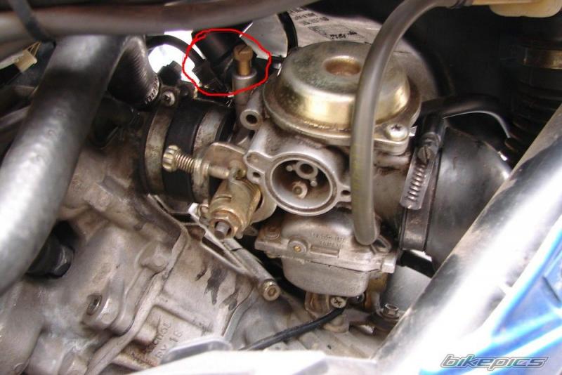

quadking Opublikowano 2 Maja 2015 Udostępnij Opublikowano 2 Maja 2015 (edytowane) Czy to jest śrubka od mieszanki? I jeszcze jeśli możecie mi powiedzieć, gdzie jest śrubka od wolnych obrotów. Edytowane 2 Maja 2015 przez quadking Cytuj Odnośnik do komentarza Udostępnij na innych stronach Więcej opcji udostępniania...
majkelpl Opublikowano 2 Maja 2015 Udostępnij Opublikowano 2 Maja 2015 Prawdoipodob nie jest to sruba PMS słuzaca do ustalania składu mieszankiNormalnie ona jest z boku lub od tylu w gaznikach, ale widac ze tutaj w ogole nie ma miejsca z innej strony i dali ja w tym miejscu.Rególujac ja ustalasz skad mieszanki paliwowo-powietrznej. Stosunek paliwa do powietrza czyli ... bogato lub ubogo ....Sprawdz swieczki i zobacz jaki maja kolor.Jak CI moturek dobrze chodzi to nie ruszaj tej srubki. Cytuj ISRA: 27062SREU: 614 Odnośnik do komentarza Udostępnij na innych stronach Więcej opcji udostępniania...
heniek128 Opublikowano 3 Maja 2015 Udostępnij Opublikowano 3 Maja 2015 Dokładnie - można dodać,że tylko na bardzo niskich obrotach. Na średnich regulujesz iglicą a na wysokich tylko wielkością dyszy. Wolne obroty najprawdopodobniej podkręcisz tą śrubką ze sprężynką. Cytuj Odnośnik do komentarza Udostępnij na innych stronach Więcej opcji udostępniania...
majkelpl Opublikowano 3 Maja 2015 Udostępnij Opublikowano 3 Maja 2015 Dokładnie - można dodać,że tylko na bardzo niskich obrotach. Na niskich, na normalnych ....Po rozgrzaniu i zamknieciu ssania. To potrzebne jest głownie do ruszania i prawidłowej pracy na wolnych obrotach, pozniej to regulacje iglica i dyszami Cytuj ISRA: 27062SREU: 614 Odnośnik do komentarza Udostępnij na innych stronach Więcej opcji udostępniania...
