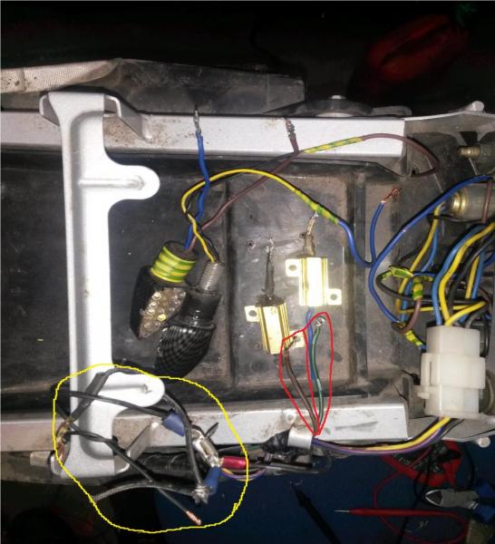

kacperski5450 Opublikowano 17 Marca 2015 Udostępnij Opublikowano 17 Marca 2015 Witam. Mam problem z moją yamahą TDR. Chodzi i kierunki LED. Działały normalnie....a teraz po włączeniu kierunkowskazu świecą awaryjne...(kontrolka się nie świeci). Jak to wszystko poskładać do kupy? Wcześniej normalnie wszystko działało lecz teraz się coś posypało. Załączam zdjęcie z tymi kierunkami (na czerwono zaznaczone kable które idą od przodu. Nie wiem od czego one są ale jak się podłączy zielony kabel z tą złotą kostką, a drugi kabel od kostki do masy to wtedy normalnie mryga jedna strona z przodu wraz z kontrolką. Na żółto zaznaczone kable od masy) Cytuj Odnośnik do komentarza Udostępnij na innych stronach Więcej opcji udostępniania...
Brzoz3k Opublikowano 18 Marca 2015 Udostępnij Opublikowano 18 Marca 2015 (edytowane) Przekaźnik tych kierunkowskazów dobrze działa? Coś mi się wydaje, że nie. Nie zamyka się ten obwód, który powinien, nie daje sygnału na kontrolkę i włącza wszystkie kierunkowskazy w tym samym czasie. Edytowane 18 Marca 2015 przez Brzoz3k Cytuj Odnośnik do komentarza Udostępnij na innych stronach Więcej opcji udostępniania...
bruns Opublikowano 18 Marca 2015 Udostępnij Opublikowano 18 Marca 2015 Bierz manuala i leć chłopie po schemacie , bo z tego spagetii co na fotce to nic nie wynika .Co to jest " złote kostki " jak to nazywasz , to przerywacz , czy rezystory do obciążenia przerywacza , aby przerywacz widzał ledyjako normalne żarówki . Cytuj Odnośnik do komentarza Udostępnij na innych stronach Więcej opcji udostępniania...

_Monter_ Opublikowano 20 Marca 2015 Udostępnij Opublikowano 20 Marca 2015 Kup przerywacz do LED i wywal te oporniki. Powodują spadek napięcia i ledy w sumie świecą na pół gwizdka. Cytuj lewa noga: http://forum.motocyk...__1#entry782383 prawa noga: http://forum.motocyk...__fromsearch__1...i tak wszyscy umrzemy... Odnośnik do komentarza Udostępnij na innych stronach Więcej opcji udostępniania...
