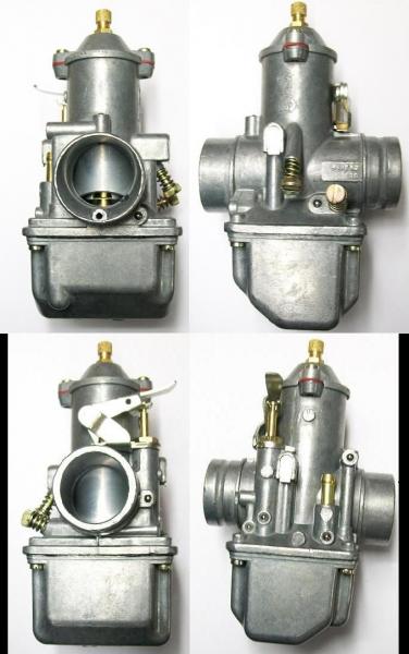

ventura Opublikowano 15 Lutego 2015 Autor Udostępnij Opublikowano 15 Lutego 2015 Coś takiego wynalazłem. A ten od jakiego modelu jest? Cytuj Odnośnik do komentarza Udostępnij na innych stronach Więcej opcji udostępniania...
Goofer Opublikowano 15 Lutego 2015 Udostępnij Opublikowano 15 Lutego 2015 Mi chodziło o taki http://allegro.pl/nowy-gaznik-jawa-ts-350-cz-mz-ts-250-jikov-i5017133209.htmltakiego jak pokazałeś nie testowalem,ale napewno bedzie łatwiej go zamocowac. Cytuj Odnośnik do komentarza Udostępnij na innych stronach Więcej opcji udostępniania...
LORD VADER Opublikowano 15 Lutego 2015 Udostępnij Opublikowano 15 Lutego 2015 CZ350 . Takie w rusku miałem . a3e68ece3f020fd3.jpg A ten od jakiego modelu jest? Cytuj Kochany pamiętniczku , właśnie spadł śnieg . I dlatego postanowiłem sobie kupić nowy motocykl :D Odnośnik do komentarza Udostępnij na innych stronach Więcej opcji udostępniania...

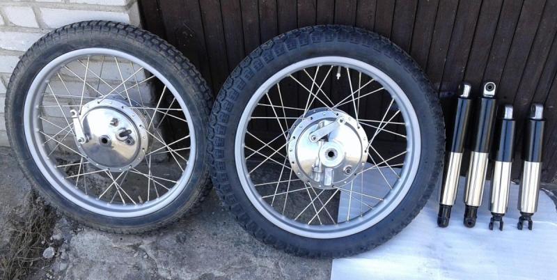

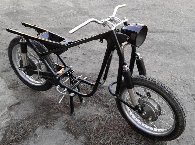

ventura Opublikowano 18 Marca 2015 Autor Udostępnij Opublikowano 18 Marca 2015 Dziś trochę poskładałem. Góra malowana proszkowo, dolna szklanka z nierdzewki, środek nowe uszczelniacze i olej. Amor można praktycznie całkowicie zreanimować Śruby amorów również z nierdzewki. Półka malowana, śruby z nierdzewki, mocownie kierownicy polerowane. Kierownica nowa. Cytuj Odnośnik do komentarza Udostępnij na innych stronach Więcej opcji udostępniania...
