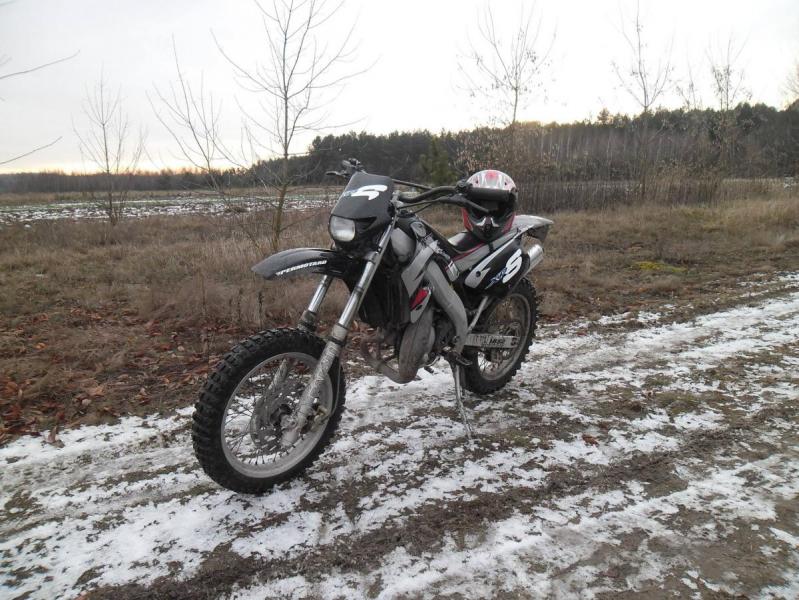

Zielok TS 50 Opublikowano 15 Grudnia 2014 Udostępnij Opublikowano 15 Grudnia 2014 Siemka mam problem i liczę na podpowiedzi co z nim zrobić ;czyli tak : mam motorek dokładnie peugeot xps z silnik am6. Jest zrobiony na crossa, ostatnio jeździłem i dodałem zamało oleju do paliwa (sthil) bo nie miałem więcej (bida xd).I jak mu dałem w pizde 14 tysięcy to zaczą strzelać z tłumnika takie pupupu i tracił moc dałem gazu buuuuuu, na 1 ledwo co idzie jechać ja na luz sie wrzuci to sam nie trzyma obrotów. Wcześniej było wszystko ok zapindalał! Jest w nim cylinder 90ccm z allegro za 250zł.. (malinka). Do tej pory super sie sprawował, latała ziemia :D . Co mam teraz zrobić szlif czy nowy cylek? I jak już jestem przy tym to jak mam już rozebrany ten stary cyl można go troche w domowych warunkach stiuningować? Słyszałem coś o polerce i powiększaniu kanałów, robienia dziur w tłokach itp.Thx za odpowiedź. LwG!!!! Cytuj Odnośnik do komentarza Udostępnij na innych stronach Więcej opcji udostępniania...

enduromaster Opublikowano 16 Grudnia 2014 Udostępnij Opublikowano 16 Grudnia 2014 taa, cylinder za 250zł to napewno ma nicasil ....oby tylko cylek był zatarty psta opona z przodu to jakieś nieporozumienie Cytuj transport bus + 4osstała trasa Łódź-Paryż-ŁódźPW, GG lub 663 231 860 Odnośnik do komentarza Udostępnij na innych stronach Więcej opcji udostępniania...
