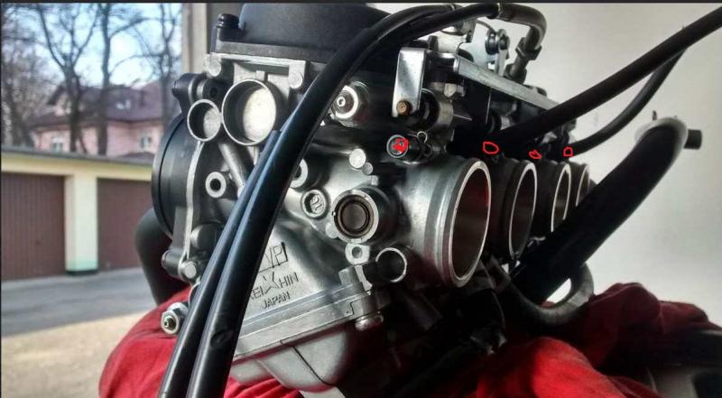

blady2111 Opublikowano 5 Grudnia 2014 Udostępnij Opublikowano 5 Grudnia 2014 (edytowane) Witam, Jestem nowy na forum ale z moja motorynką walczę juz od kilku dni. Mianowicie wyczyściłem gaźniki i chciałem zrobic synchro ale nie mam pewności gdzie się podpiąć wakuometrem ( domowym ) . Oczywiście zacząłem od serwisówki ale zdjęcia są kiepskie i nic nie widać. Proszę wobec tego o pomoc, może ktoś bawił się już CBFką. :) link do zdjęć gaźników : https://drive.google.com/folderview?id=0BySZ7NodSrtQUngtbDRHNVl3eVE&usp=sharing Poniżej rozpiska przewodów które staram się namierzyć i podpiać do wakuometra ( proszę o ewentualną korektę ) : 4- Przyjmijmy ze gaźnik nr 4 to ten z króćcem z kapturkiem. ( zdjecie 17, 19 )3- To ta rurka ze zdjęcia numer 1 lub 19 która biegnie obok niebieskiej śrubki ? 2 - Rurka z kranika, zaworu przy baku ( zdjecie numer 19 ) miedzy gaznikami 1 i 2. 1 - Nie mogę namierzyć rurki która biegnie obok ssania ? czy butelkę z benzyną podpinam pod ten drugi wąż co biegnie z baku obok kranika/zaworu do gaźników ?Czy dotykać w góle te śruby pod gaźnikami od składu mieszanki i wykręcić je wg serwisówki i dopiero synchronizowac czy nie dotykac ich ?Synchro bede robił domowym wakuometrem, i czy mogę się wpiąć najpierw pod gaźniki np. 4,3 - wyregulować je a potem analogicznie 2-1 i ale na koncu nie wiem który z którym, czy nie kombinować i podłączyć od razu 4 sztuki ? Z góry dziękuje za wskazówki i pozdrawiam. Edytowane 5 Grudnia 2014 przez blady2111 Cytuj Odnośnik do komentarza Udostępnij na innych stronach Więcej opcji udostępniania...

LORD VADER Opublikowano 7 Grudnia 2014 Udostępnij Opublikowano 7 Grudnia 2014 O tu gdzie ten gumowy cycek i wężyki do wpięcia wakuometrów .Metodę wyjaśnił dzikowski. Synchro robisz na samym końcu . Cytuj Kochany pamiętniczku , właśnie spadł śnieg . I dlatego postanowiłem sobie kupić nowy motocykl :D Odnośnik do komentarza Udostępnij na innych stronach Więcej opcji udostępniania...
