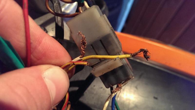

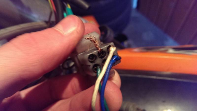

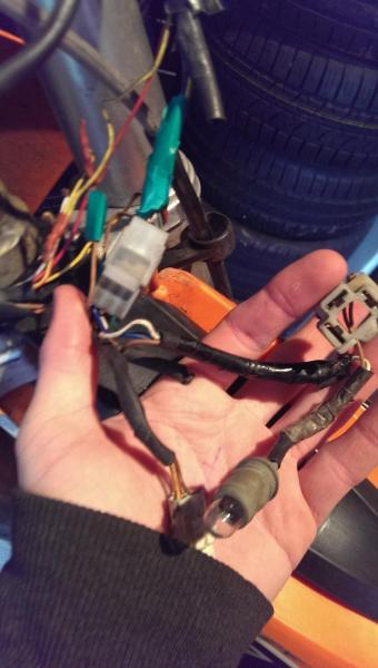

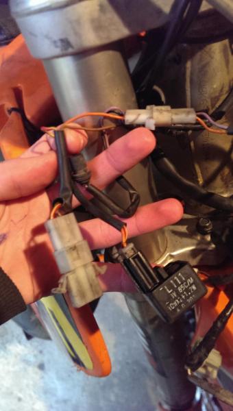

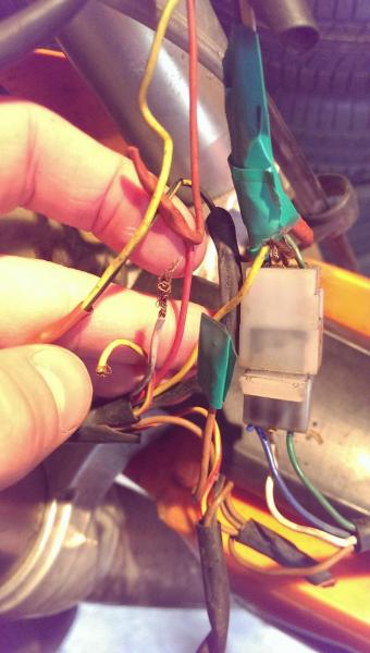

Mateusz6333 Opublikowano 1 Grudnia 2014 Autor Udostępnij Opublikowano 1 Grudnia 2014 Niestety instalacji nie poprawie bo nie wiem który do czego kabel przychodzi. W fajce nie ma prądu. Niżej zamieszczam kilka zdjęć jak to wygląda. Cytuj Odnośnik do komentarza Udostępnij na innych stronach Więcej opcji udostępniania...
Daniel1992 Opublikowano 1 Grudnia 2014 Udostępnij Opublikowano 1 Grudnia 2014 na początek połącz kabelki tego samego koloru które biegną w jednej wiązce (i spróbuj znaleźć schemat instalacji) Cytuj Odnośnik do komentarza Udostępnij na innych stronach Więcej opcji udostępniania...
Mateusz6333 Opublikowano 2 Grudnia 2014 Autor Udostępnij Opublikowano 2 Grudnia 2014 Połączyłem prawie wszystkie kable tego samego koloru. Został mi jeden biały wychodzący z wiązki spod baku paliwa. Iskry nadal nie ma :( Cytuj Odnośnik do komentarza Udostępnij na innych stronach Więcej opcji udostępniania...

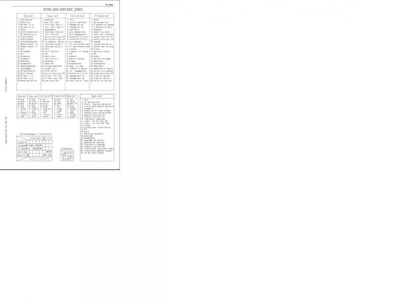

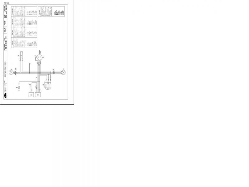

WujoCaZa Opublikowano 2 Grudnia 2014 Udostępnij Opublikowano 2 Grudnia 2014 http://i6.photobucket.com/albums/y210/Supertrunk/03%20KTM%20200SX/2003Wiring1.jpgMoże ci to pomoże. Wg tego schematu bialy kabel łączy światła z przyciskiem. Sprawdziłeś miernikiem prą wychodzący z cewek?Czy w ogole tam cos jest.Zdarzały sie przypadki,że prąd z cewek wychodzi ale cewka zapłonowa padła i po zabawie :P Cytuj Odnośnik do komentarza Udostępnij na innych stronach Więcej opcji udostępniania...

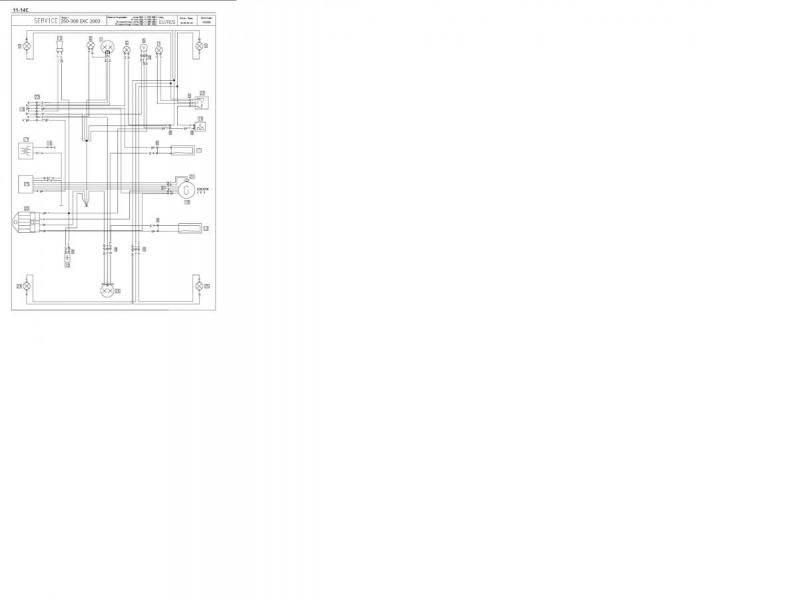

Daniel1992 Opublikowano 2 Grudnia 2014 Udostępnij Opublikowano 2 Grudnia 2014 znalazłem taki schemat ale od 250 ale może się dużo nie różni .może w czymś one ci pomogą Cytuj Odnośnik do komentarza Udostępnij na innych stronach Więcej opcji udostępniania...
Mateusz6333 Opublikowano 3 Grudnia 2014 Autor Udostępnij Opublikowano 3 Grudnia 2014 Chwile temu udało mi się znaleźć całą serwisówkę mojego silnika. Mam tam wszystkie schematy elektryki. Już się mniej więcej z nimi zapoznałem więc jutro zabieram się za dalsze poszukiwania iskierki. Jakby ktoś potrzebował takiej serwisówki to daje link: http://www.zachowajto.pl/x8BRFnn/ktm-125-200-sx-exc-service-manual-pdfZa lampą wszystkie kable podłączyłem według schematu. Sprawdziłem też próbówką czy jest prąd w kablach idących do cewki- próbówka nic nie pokazała. Wszystkie styki które znalazłem pod bakiem spsikałem jakimś specyfikiem do styków. Iskry jak nie było tak nie ma. Cytuj Odnośnik do komentarza Udostępnij na innych stronach Więcej opcji udostępniania...
