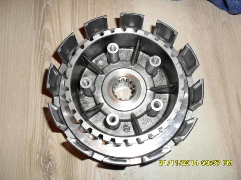

erykkyre Opublikowano 4 Grudnia 2014 Autor Udostępnij Opublikowano 4 Grudnia 2014 witam! i przepraszam za nieobecność ale miałem urwanie głowy a więc tak sprzęgło cały sezon pracowało wzorowo im bliżej końca sezonu naciągałem sprzęgło i myślałem po prostu że się kończy przed rozebraniem sprzęgła było coś takiego czy moto ciepłe czy zimne jak wbijałem jedynkę to potrafiło zgasnąć tak jak by sprzęgła nie było po ponownym uruchomieniu jak wbijałem to ciągało, biegi ciężko wchodziły i przy wolnym jechaniu ( toczeniem się na moto) i po zatrzymaniu nie mogłem wrzucić na luzkupie nowe tarcze i sprężyny i dam znać czy to była wina tarczy :wink: zdjęcie kosza bez tarcz Cytuj Odnośnik do komentarza Udostępnij na innych stronach Więcej opcji udostępniania...

erykkyre Opublikowano 21 Stycznia 2015 Autor Udostępnij Opublikowano 21 Stycznia 2015 (edytowane) Witam!Co do problemu to tak jak przypuszczałem tracze mimo wymiaru były przypalone i nie pracowały tak jak trzeba po założeniu nowych tarczy po dwóch naciśnięciach pękła linka :biggrin: i wymieniłem linkę i teraz całe sprzęgło działa idealnie :crossy: a olej wlałem motul półsyntetyk 20w50 A piszę żeby temat miał rozwiązanie a nie tak jak nie które... nie liczni błagają o pomoc a jak już ktoś pomoże albo rozwiążą problem to już nie łaska napisać :banghead: Edytowane 21 Stycznia 2015 przez erykkyre Cytuj Odnośnik do komentarza Udostępnij na innych stronach Więcej opcji udostępniania...
